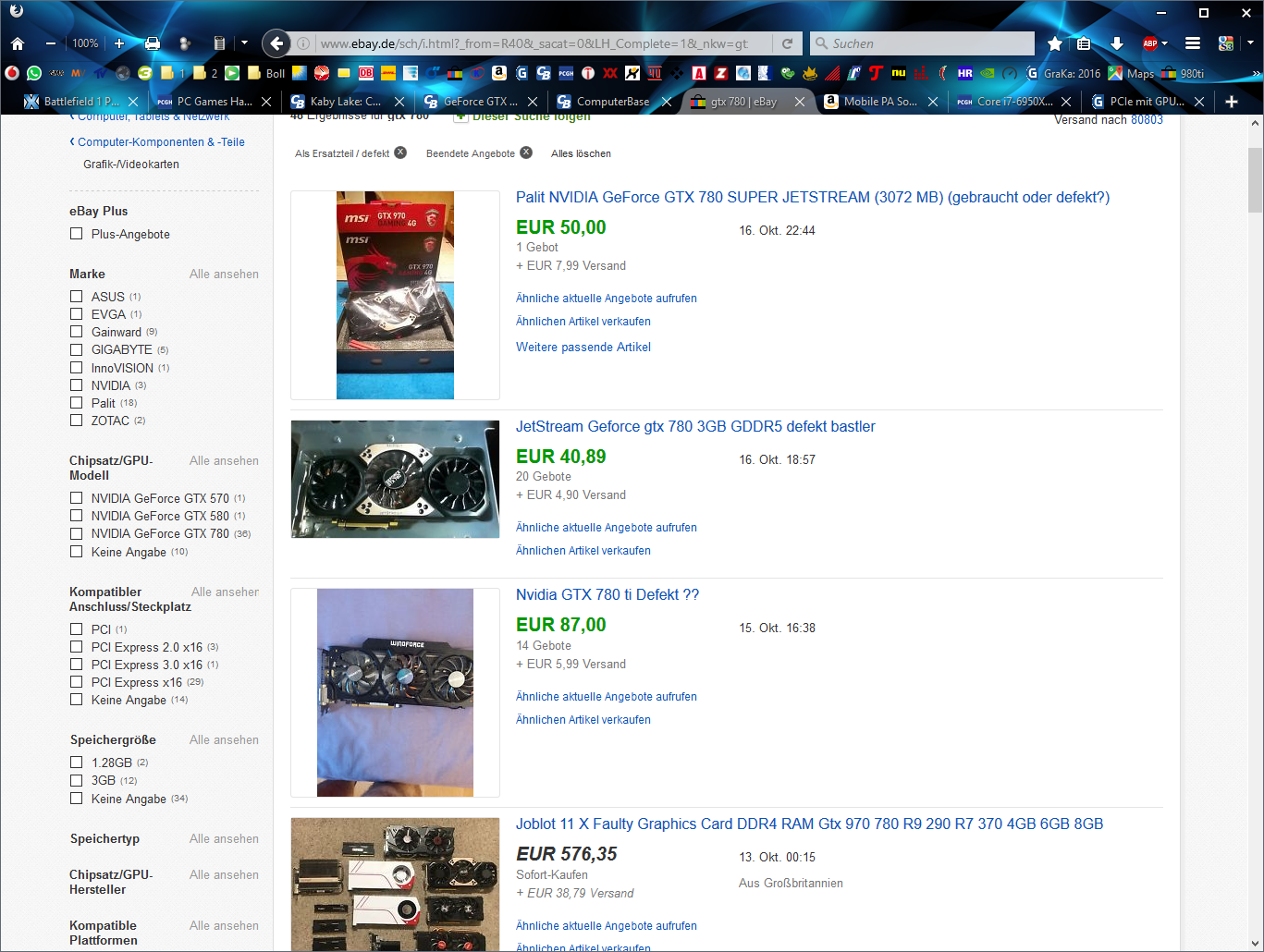

Bei den GTX780 war es nach 2,5 Jahren übrigens genau so, hier stellten Palit/Gainward die meisten defekten Karten, die auf Ebay angeboten wurden. Habe hier mal einen Screenshot gemacht wo ich nach defekten Karten gefiltert habe:
Wenn von 40 defekten Karten 27 von nur einem Hersteller kommen halte ich das zumindest für bedenklich.
Bei den GTX980 war es allerdings nicht mehr so. Hier war Zotac ganz vorne.
