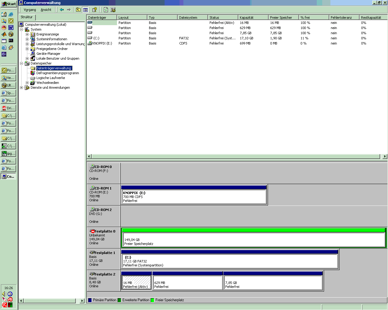

Setze mir mal einen Screenshot von der Datenträgerverwaltung.
Ich hoffe das du das mit dem EnableBigLBA-Tool bereits überprüft hast.

Der Screenshot von der Datenträgerverwaltung hängt dran.

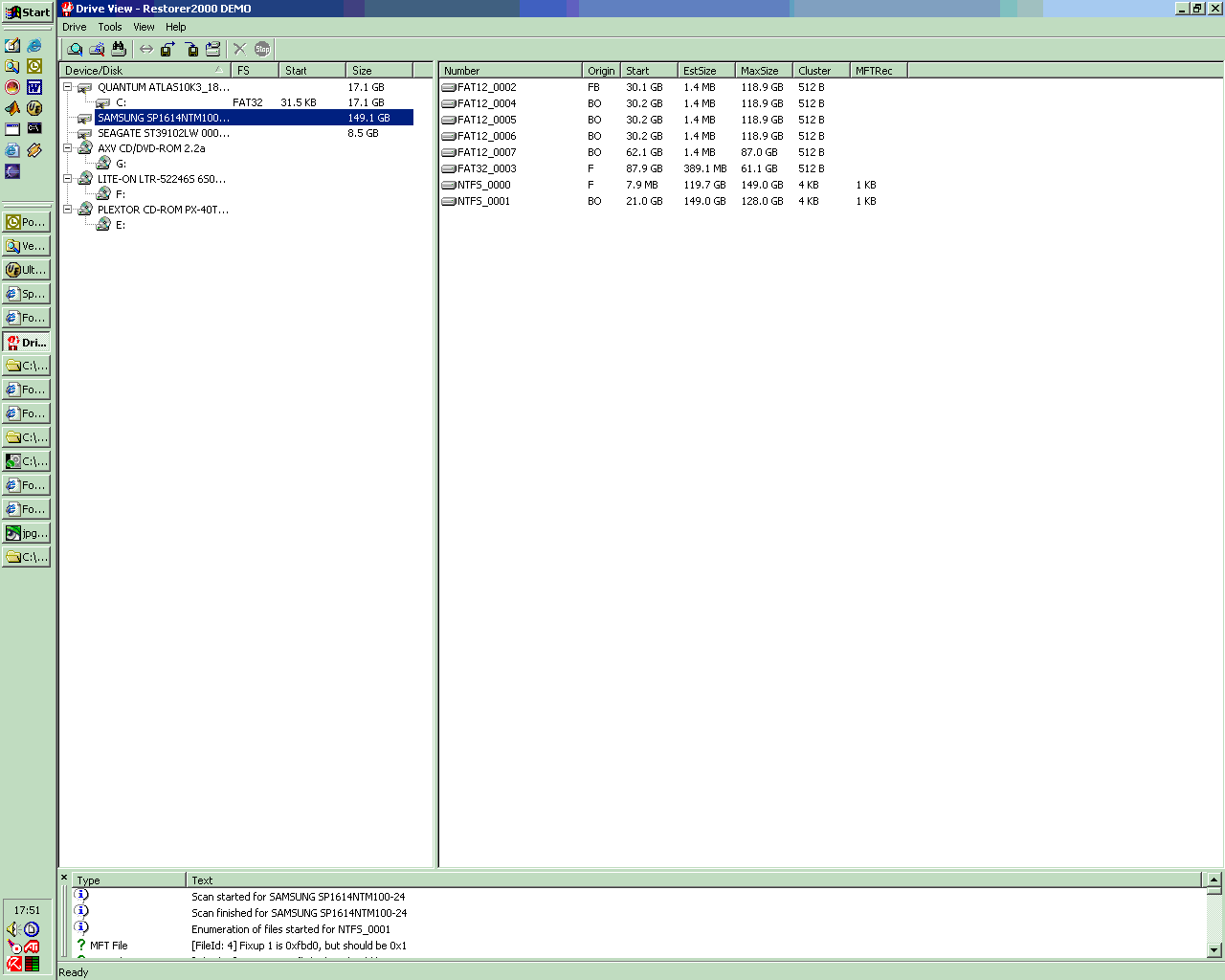

edit: Ich hab mal noch einen Screenshot von Restorer 2000 rangehängt. Der findet einen Haufen Partitionen, Fat und NTFS, kann aber nur sehr wenige Dateien recovern...

Kannst du in der Datenträgerverwaltung den Datenträger initialisieren?
Geht mit Rechtsklick bei dem roten Symbol und initialisieren auswählen.
Hinterher neu einlesen und aktualisieren.

Das bedeutet da der Restorer2000 im Low Levelmodus die Sektoren liest, brauchst du kein Dateisystem erstellen
Mache dann mit Restorer2000 nochmal einen erneuten scan und schaue dir dann mal die Volumen an.

Also, erstmal danke für all die Resonanz hier. Schön, dass man nicht allein ist :)
Primäre vs. erweiterte Partition:
Ich kann es leider nicht mit Sicherheit sagen, was auf der Platte drauf war. Zuerst dachte ich, es war eine erweiterte Partition, aufgrund der Ausgabe des ersten Laufes von Testdisk:

Mittlerweile bin ich mir da nicht mehr so sicher. Ich glaube (ich weiss, ist gefährlich) es war eine primäre Partition.
Bevor ich jetzt etwas falsch mache, nochmal die Frage: Kann man jetzt noch feststellen, was für eine Partition auf der Platte war?
Was ich bisher gemacht habe:
- Testdisk (keine Partitionen nach der Suche gefunden)
- DataRecovery, zahllose Tools
- mit Testdisk den MBR neu geschrieben
- Partition gelöscht
- Primäre NTFS-Partition angelegt (OHNE formatieren)
Alternate 1
