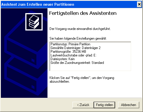

Beim Partitionieren einer Festplatte wird der entsprechende Eintrag (zB. 06 fuer FAT 16, < 2GB, Part.Ende < 8GB) in die Partitionstabelle der Platte geschrieben.
Damit liegt eigentlich der Dateisystem-Typ (FAT16, FAT32, NTFS, HPFS....) fest, und meines Wissens nach kann man Partitionen nur in dem durch sie vorgegeben Dateisystem-Typ formatieren.
Bei einer Partitionserstellung wird bei einer unformatierten Partition der Type 06 in der Partitionstabelle geschrieben.
Deshalb hast du noch kein Dateisystem.
Dieses wird korrigiert beim formatieren.
Erst dann hast du eine NTFS oder Fat-Partition.
Falls ein Partitionstyp in dieser Liste nicht aufgezählt wird, ist meistens der Typ "06" für die Installation eines Betriebssystems ausreichend. Dieser wird dann häufig bei der Installation automatisch korrigiert.
Ggf. sollte das Handbuch Ihres Betriebssystems weitere Informationen und Hinweise enthalten.
Unformatierte Partitionen haben das Format RAW (Rohdaten).
Das bedeutet nach Microsoft einfach unformatiert.
Unten habe ich Bilder dazu gesetzt.

Fiona schrieb:
@ nobody_
Ist das eine Eigenart von Windows? Sinn sehe ich darin keinen.
Woher soll denn das Formatierungsprogramm wissen, welchen Dateisystemtyp es formatieren soll, wenn er in der Partitionstabelle nicht eindeutig angegeben ist?

Daher kannst du mit Write nicht bestätigen.
Eine erweiterte Partition zu erstellen bringt nichts.
Ich wüßte nichts was man in deinem Fall noch machen könnte.
Wie es aussieht sind die Daten vielleicht mit Datenrettungssoftware nicht mehr wiederherstellbar.
Gruß
Fiona
