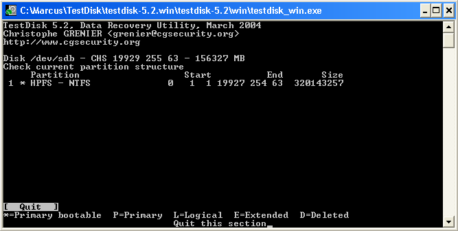

soderle,
also ich hab die slave platte mit TestDisk geprüft und bekomme eine menge daten mit den ich leider nichts anzufangen weiß... ;)
ich setzt mal das scrennshot rein...

Nur um ganz sicher zu sein :
Scanne im [ Advanced Menü ] auch den Datenträger 1 und füge ihn bitte als Screenshot bei .
( Evtl. liegt die Ursache zusätzlich auch auf Datenträger 1 -
obwohl ich auf den ersten Blick dies nicht vermute ( erster Screenshot) )
AdHoc Analyse zu Screenshot DT2 :
Der Eintrag Disk 5 muss geändert werden
(Von (L) Fat 32 in extended (05) .)

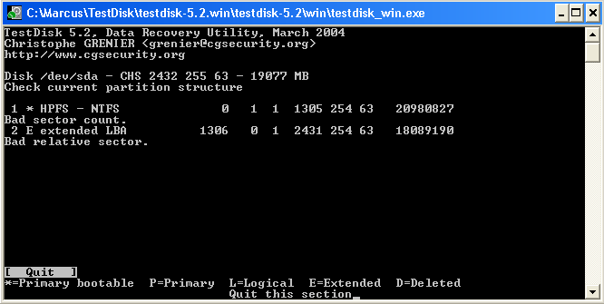

ok und hier ist die master HD...
es hört sich ja sher gut an ... ich hoffe das dann die MASTERLÖSUNG kommt ;) :)

Ich habe Testdisk heute getestet.
Habe dazu die Daten von meiner Arbeitsplatte vor dem Test gesichert.
Das Ergebniss bei mir war leider nicht zufriedenstellend.

Masterlösung :
Falss der Default Eintrag von :
1 E Extended LBA nicht = 0f sein sollte , dann auch diesen ändern .

hallo,
leider eght das mit td nicht so wie beschrieben...
denn es wir d mir im advanced menu zwar die "tot" partition angezeigt aber im analyse mode kann ich nach abschluss dieser leider nur die bereits funktionierende partition sehen (G) und die ohne dateisystem leider nicht (F)...
ich zeig mal wies aussieht...

Hallo Ihr Cracks,
würde mich dem Problem von Stigmata gern anschließen. Bei mir war der "Tathergang" allerdings etwas anders.
Beim deinstallieren eines Programmes hat sich meine ext. Matrox FP, 160GB, einfach abgemeldet. Beim erneuten Versuch sie im Explorer aufzurufen habe ich dann die gleiche Meldung wie Stigmata bekommen:
("Der Datenträger in Laufwerk E: ist nicht formatiert. Soll er jetzt fomatiert werden ?")
Die FP ist per FireWire an den Laptop angeschlossen. Belegt sind auf Ihr 130GB und es ist bei mir genauso wichtig wie bei Stigmata das ich die Daten wieder bekomme. Das Programm GetDataBack hat nichts gebracht.
Ich habe mich Eurer TestDisk-Geschichte angeschlossen und ein paar Screenshots gepostet. Wenn mir vielleicht jemand sagen könnte wo mein Problem liegt und wie ich es beheben kann, wäre ich sehr dankbar.
Vielen Dank, Marc
P.S. wenn noch mehr Screenshots nötig sind einfach was sagen !!!

@marc242
Wenn vorher alles in Ordnung war , wäre es hilfreich zu wissen welches Programm Du deinstalliert hast .
Ich tippe auf Treiber/Konfigurationsproblem nach Deinstallation -
natürlich kannst Du aber auch versuchen mit TD zu korrigieren .
Dann aber nicht über das normale Analyse Menü ( Siehe Fionas Edit bzw. Beitrag ) -
sondern über das Advanced Menü (nochmalige Anleitung erspare ich mir jetzt) .
[EDIT]
Gebe Fiona Recht ( nächster Beitrag ) -
CHKDSK Parameter
[/EDIT]
Gruss
SevenSpirits
