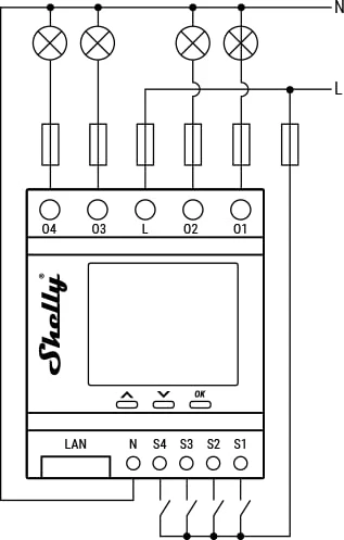

Ich würde dann die Aktoren rauswerfen und direkt im Schaltschrank auf Shelly Hutschienen Aktoren setzen. damit kannst du dann mehrere Lichter mit nur einem Aktor ansteuern.
Ich denke da an den Pro 4 PM für Beleuchtung und den Pro Dual Cover PM für Rollläden.
In den Räumen könntest du dann sogar auf herkömmliche Schalter umbauen wenn tatsächlich NYM-Kabel vom Schaltschrank bis zu jedem Schalter liegen.
Achtung: Alle Schaltausgänge laufen dann über den gleichen Stromkreis/Leitungsschutzschalter, da du ja nur eine Zuleitung (L) benutzt. Entsprechend müssen auch alle zugehörigen Neutralleiter (N) umgeklemmt werden.

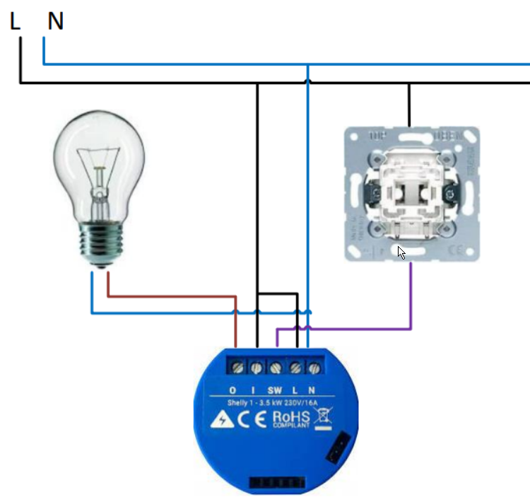

Das ist zwar das Schaubild für einen Shelly 1, aber das Prinzip ist bei den Pro Modellen ja das gleiche.

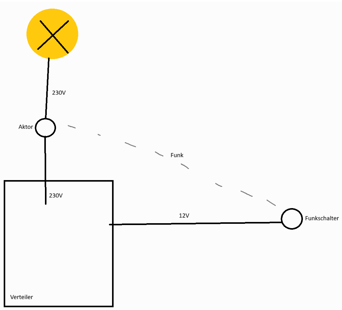

Ich benötige pro Licht und pro Rollladen einen Aktor welcher per Funk die 230V Zuleitung schaltet. In den Wänden habe ich nur 12V Unterputz Wandsender, welche per Funk die einzelnen Aktoren ansteuern.
Die Einrichtung im FS20 System erfolgt durch Zahlencodes. Also jeder Aktor erhält einen 4 stelligen Zahlencode "1000" dann "1001" etc. Zusätzlich gibt es einen Hauscode. Zum Beispiel: "1234". Der Hauscode sorgt dafür dass die Aktoren nur in diesem Haus schalten - dann auf den Befehl beispielhaft an: "12341000" damit reagiert der Aktor mit der Nummer 1000 egal ob Rollladenaktor oder Lichtaktor.

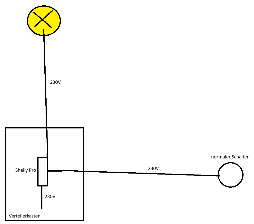

Diese Funk Sender tauschst du gegen ganz normale Lichtschalter aus, welche wieder mit 230V versorgt werden.
Der Funkaktor wird entfernt und die Leitung hart verbunden.
In den Schaltschrank kommt ein Shelly Pro 1 EM an die Zuleitung zur Lampe.
Der Shelly kann nun die Lampe smart schalten. Zusätzlich wird der herkömmliche Lichtschalter an den Shelly angeschlossen, so dass zusätzlich ganz altmodisch das Licht im Raum angeschaltet werden kann.
Zusätzlich kann der Shelly natürlich auch per Wall Panel angesprochen werden.
Um die Rollläden smart zu steuern kommt in die jeweilige 230V Zuleitung zum Rolladen ein Shelly Plus 2 EM. Damit kann dann auf jeden Fall schonmal jeder Rolladen smart gesteuert werden.
Wenn die bisherigen Rollladenaktoren in einer UP Dose in der Näher der Rollläden sitzen könnte man dort zusätzlich zum Shelly auch einen herkömmlichen Schalter einbauen und mit dem Shelly verdrahten. Dann ist auch eine manuelle Steuerung möglich.
Aktuell sieht es so aus:
Nach dem Umbau so:
