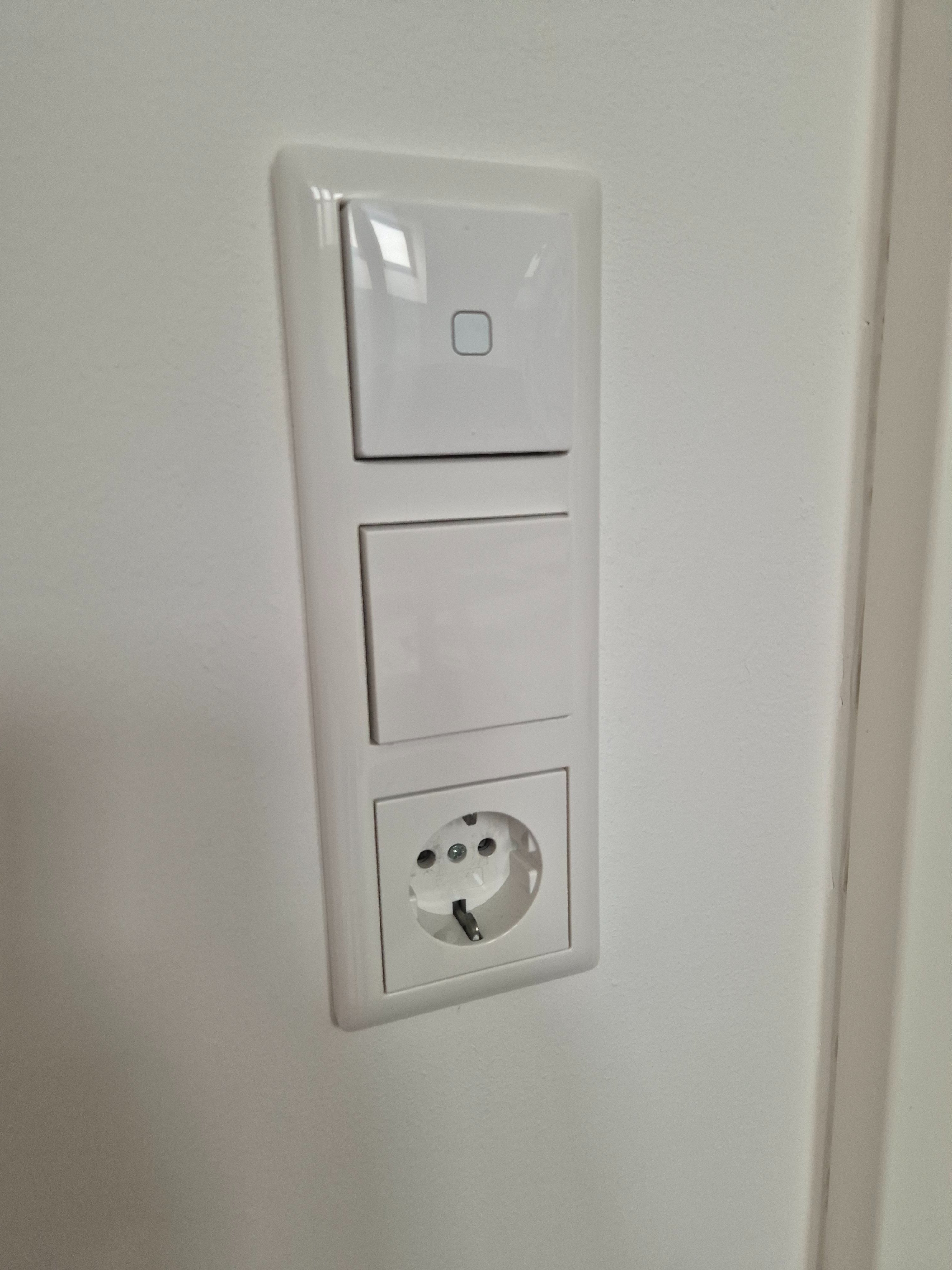

Zu deiner ersten Frage: Bosch hat Schalter welche direkt in die Spannungsversorgung eingebaut werden also den normalen Schalter ersetzen. Zudem haben sie aber auch batteriebetriebene Schalter, die du hinkleben kannst wo du möchtest. Ein weiterer Vorteil ist, dass sie sich perfekt in 55er Schalterrahmen integrieren lassen.
In der MItte ist ein 230V UP Schalter für die Deckenlampe und der darüber schaltet die Ambientebeleuchtung und ist nur angeklebt. Beides smarte Bosch Schalter. Es gibt die auch baugleich im Homematic System.
Könnte man natürlich auch mit Zigbee Schaltern erreichen (z.B. Friends of Hue). Da die Bosch Teile aber deutlich günstiger waren und mir von der Haptik besser gefallen, habe ich die gewählt.

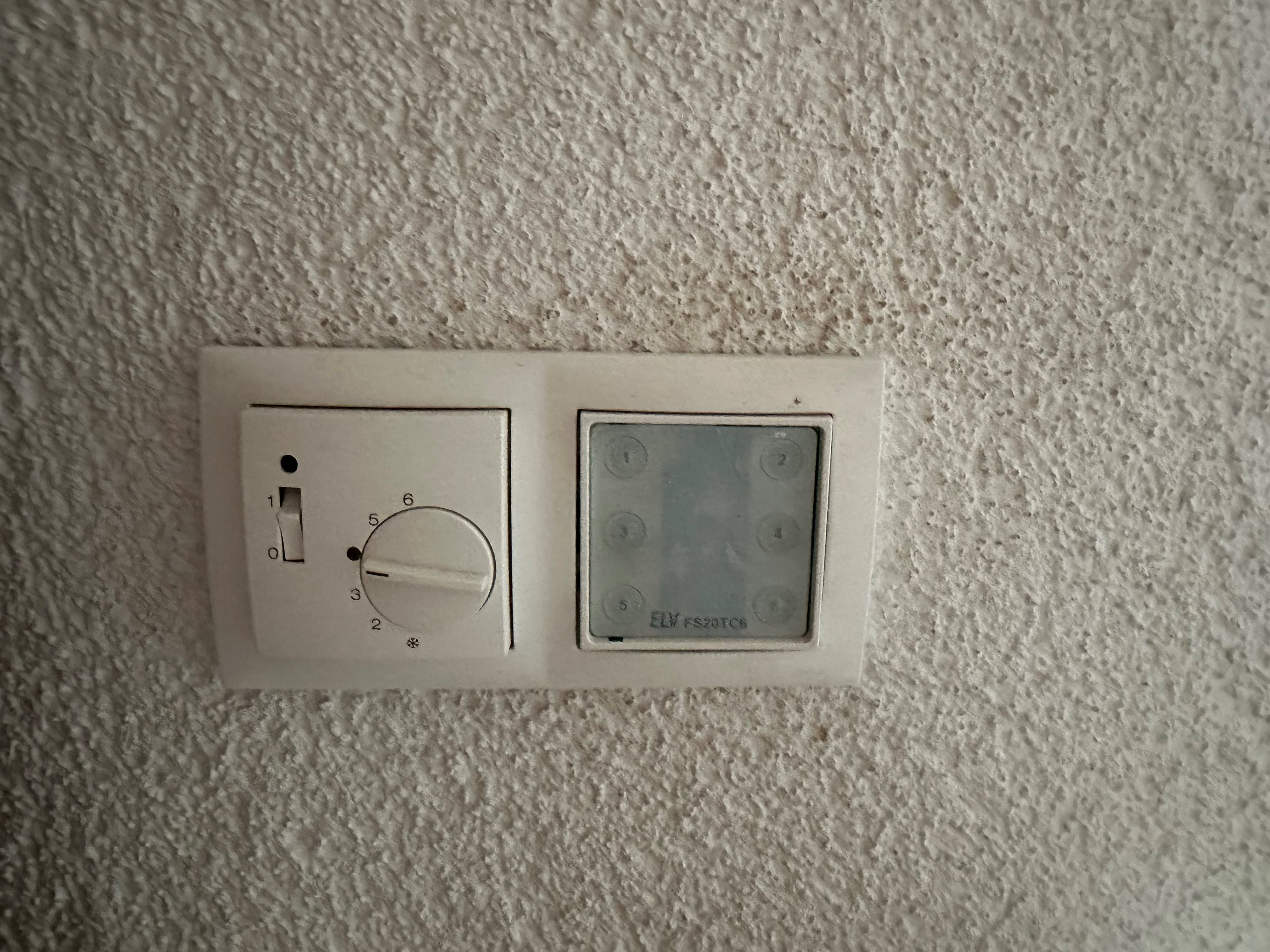

Ich habe in den Unterputzdosen aktuell eben überall 12V anliegen. Daher wäre ein Bosch Schalter welcher in den Berker S1 Rahmen passt und mit 12V betrieben werden kann perfekt. Siehe meine aktuellen Wandsender.

Die Wandschalter haben normales dreiadriges Stromkabel als Zuleitung aus dem Sicherungskasten - werden im Verteiler aktuell eben mit 12V versorgt. Ich könnte hier natürlich auf 230V umstellen, dann müsste ich aber eben sofort alle TC6 ersetzen.

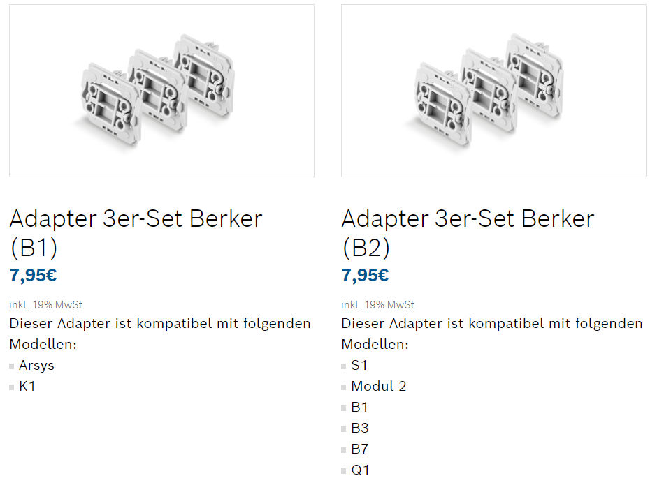

Bei den UP Schaltern nutzt du deine bisherige Schaltwippe weiter und benötigst einen passenden Adapter. Schau mal ob deine Serie hier aufgeführt ist: https://www.bosch-smarthome.com/de/...e-und-zubehoer/adapter-fuer-unterputzschalter

Ich habe ja keine Schaltwippen. Nur die TC6. Müsste also neue Wippen / Taster holen
