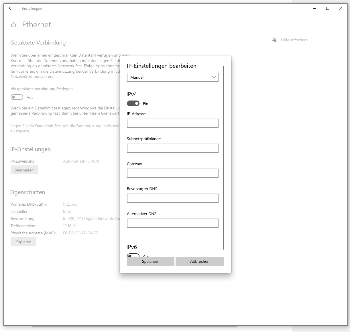

Anleitungen gibts in der Tat endlos. Aber welche ist für meine Situation die passende? Hab mal den Dialog zur manuellen Zuweisung aufgerufen, ohne jetzt schon was zu ändern. Im Anhang ist das Bild davon.
Also IP verstehe ich noch. Ím Grunde kann ich da ja eintragen, was ich will, so lange es einem zulässigen Schema folgt. Also 192.168.xxx.xxx. Die Fritzbox hat 192.168.24.1. Sollte ich im Raster bleiben und nur die letzte Zahl frei wählen? Die anderen Punkte sind für mich rätselhafter. Und irgendwie hab ich das dumme Gefühl, daß es mir Windows übelnimmt, wenn ich da gar nichts eintrage?

Naja, da du für die zweite "direkte" Verbindung zum Streaming in ein eigenes Netzwerk willst (damit sich die zwei Adapter nicht in die Quere kommen bzw. dein Router diese Verbindung schön ignoriert) solltest du eben nicht nur die letzte Zahl ändern.
Zum Hintergrund:
Grob gesagt legt die Subnetzmaske fest welcher Teil der IP das Netzwerk bildet und welcher Teil die einzelnen Adapter im Netzwerk. Bei 255.255.255.0 (= Subnetzpräfixlänge 24) sind dabei die ersten drei Blöcke das Netzwerk (Netz-ID) und der letzte unterscheidet die einzelnen Hosts im Netzwerk (Host-ID).
Du solltest also entsprechend eine andere Netz-ID wählen (z.B. 192.168.25.xxx) deine zwei Geräte könntest du dann hinten z.B. mit 1 und 2 Identifizieren (es geht im Prinzip jede Zahl außer 0 und 255)
Bei Subnetzmaske bzw. Subnetzpräfixlänge musst du dann wieder 255.255.255.0 bzw. 24 angeben. (Ist das gleiche, nur unterschiedliche Notationen)
Gateway lässt du leer (hier würde bei einer normalen Konfiguration die IP des Routers hinkommen, der PC sendet dann alle Anfragen die nicht ins eigene Netz gehen dorthin, weil der Router weiß was zu tun ist)
DNS Einträge kannst du dir auch sparen (hier würde idR auch der Router oder ein DNS-Anbieter im Internet hinkommen, das ist dazu da um Hostnamen bzw URLs in IPs umzuwandeln, brauchen wir nicht da es ja nur um die Direktverbindung geht)
Du solltest die diversen Felder also leer lassen können weil der andere Netzadapter mit seiner automatischen DHCP-Konfiguration ja die Brücke zum "richtigen" Netzwerk und damit auch zum Internet schlägt.

Tja.... Wie befürchtet, Windows akzeptiert die Eingaben nicht. Es fehlt ihm was.....
Willst du uns damit sagen, dass die Fehlermeldung keine weiteren genaueren Details liefert? Denn in meiner Glaskugel herrscht gerade Nebel, da kann ich so nix erkennen.
Es kommt ein roter Text mit dem Inhalt:
"Die IP-Einstellungen können nicht gespeichert werden. Überprüfen Sie eine oder mehrere Einstellungen, und versuchen Sie es erneut"
Ich versuche es jetzt mal über die gute alte Systemsteuerung.....
