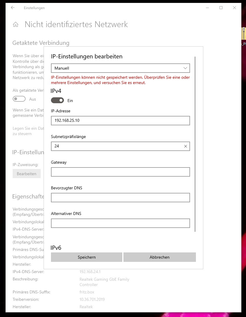

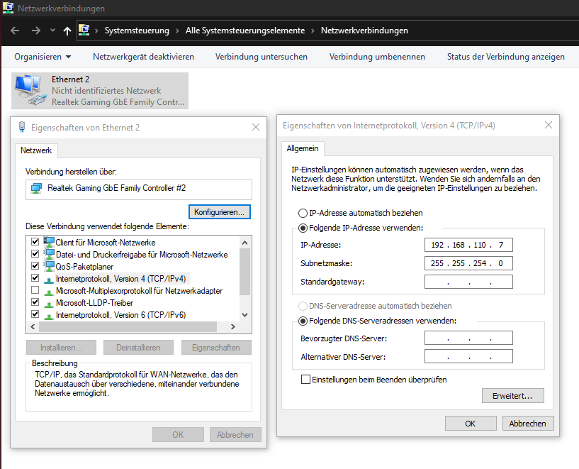

Wie es aussieht, bin ich einen Schritt weiter. Ich hab jetzt auf beiden PCs die neue IP für den zweiten LAN eingetragen, beide PCs zwischendrin neu gestartet (Reboot tut gut - alte Windows-Regel), und konnte mittels Remotedesktop eine Verbindung auf die neue IP herstellen.

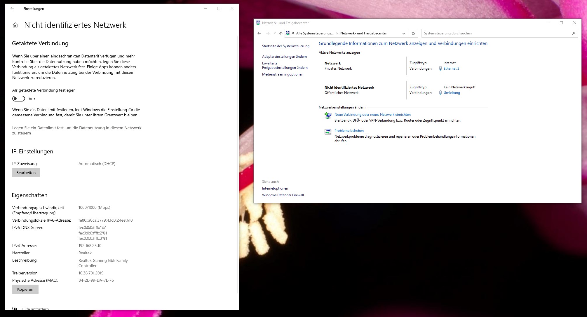

Um die Verbindung für die TV-Geschichte zu nutzen, muß das Netzwerk jedoch den Status "privat" haben. Sonst verweigert sich der DVB-Viewer. Und den hat es offenbar nicht. In der alten Systemsteuerung ist es als "öffentliches Netzwerk" gekennzeichnet mit dem Status "Kein Netzwerkzugriff"
In der neuen Win10- gehts ganz durcheinander. Zwar wird die korrekte IP angezeigt, aber bei "IP-Zuweisung" steht "DHCP". Und den Punkt, wo ich zwischen Privat und öffentlich umstellen kann, zeigt es nicht an.

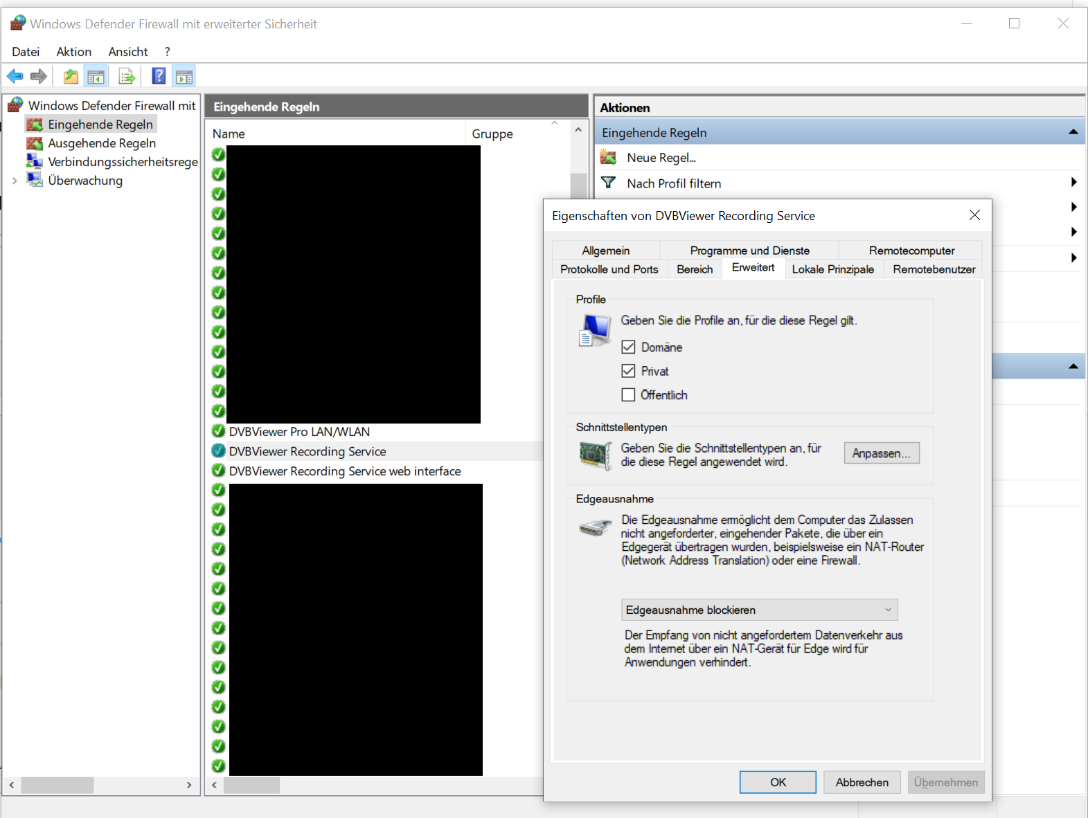

Ob das Netzwerk Privat oder Öffentlich ist sollte eigentlich irrelevant sein wenn die DVBViewer Firewall Regeln für alle Netzwerktypen aktiv sind. Standardmäßig sind die Ports nur für Private & Domänennetzwerke Geöffnet was z.B. bei einem Laptop sinn macht der sich eventuell in einem Öffentlichen WLAN befindet und dan nicht von fremden Geräten erreichbar sein soll:
http://de.dvbviewer.tv/wiki/Recording_Service_Installationsanleitung

Wie ich in meinem Post geschrieben habe liegt dass an der Windows Firewall die Standardmäßig kein Zugriff aus öffentlichen Netzwerken zulässt aber wenn man die Firewall Regel anpasst geht das auch in "öffentlichen" Netzen. Ich hatte den Port sogar für ein Paar Stunden schon einmal für den Zugriff aus dem Internet offen um jemanden ein Stream eines Fußballspiels zu ermöglichen das im Deutschen ÖR-TV kam aber in Polen nirgends ausgestrahlt wurde und selbst dies hat funktioniert. Aber wenn es bei dir jetzt funktioniert musst du da natürlich nichts mehr anpassen.

Tja... offensichtlich zu früh gefreut.
Nach dem Neustart der PCs sind beide Netzwerke wieder auf "öffentlich" zurückgesetzt und die Verbindung funktioniert nicht mehr.
Ich liebe Windows!
Ich liebe Windows!

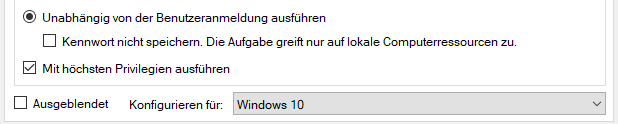

Fertig mit Eigenschaften öffnen und im Tab Allgmein noch etwas einstellen:
Da man das ganze im Adminmode ausführen muss birgt es natürlich eine gewisse Unsicherheit, da so jeder der die Datei anpassen kann auch etwas als Admin ausführen kann.
Du kannst auch mal testen ob es ohne die höchsten Privilegien geht.
Du kannst den Task testen indem du ihn in der Liste mit Rechtklick -> Ausführen manuell anstartest.
