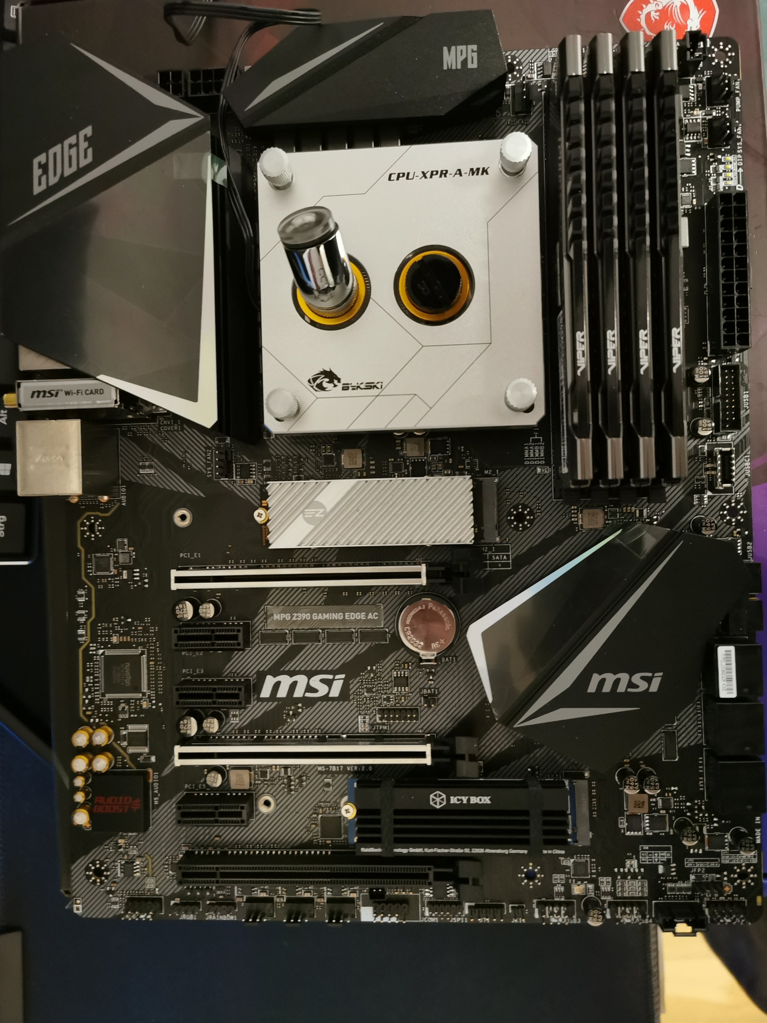

Ist normalerweise kein Problem und die Kühler lassen sich auch leicht montieren.
Natürlich geht es auch ohne, denn bestimmte extreme Temperaturen habe ich bisher nur mit Stresstests oder der Gleichen erreicht. Beim Verschieben von größeren Daten kommt es immer auf die Gegenstelle mit an. Verschiebe ich von zwei PCIe SSDs, dann kann solch eine Geschwindigkeit auch erreicht werden. Nicht aber, wenn die Gegenstelle eine SATA oder gar HDD ist. Denn die SSD kann nie schneller schreiben oder lesen als die Gegenstelle.
In einem Fall von mir mit einer Samsung 960 EVO erreichte der Controller darauf um die 103 °C. Mit solch einem Kühler kam ich nicht mehr über 67 °C. Die normale Temperatur der SSD lag aber niedriger. Aber die Temperatur vom Controller wird meist nicht von allen Programmen mit ausgegeben. HWInfo gibt dazu mehr dazu aus.

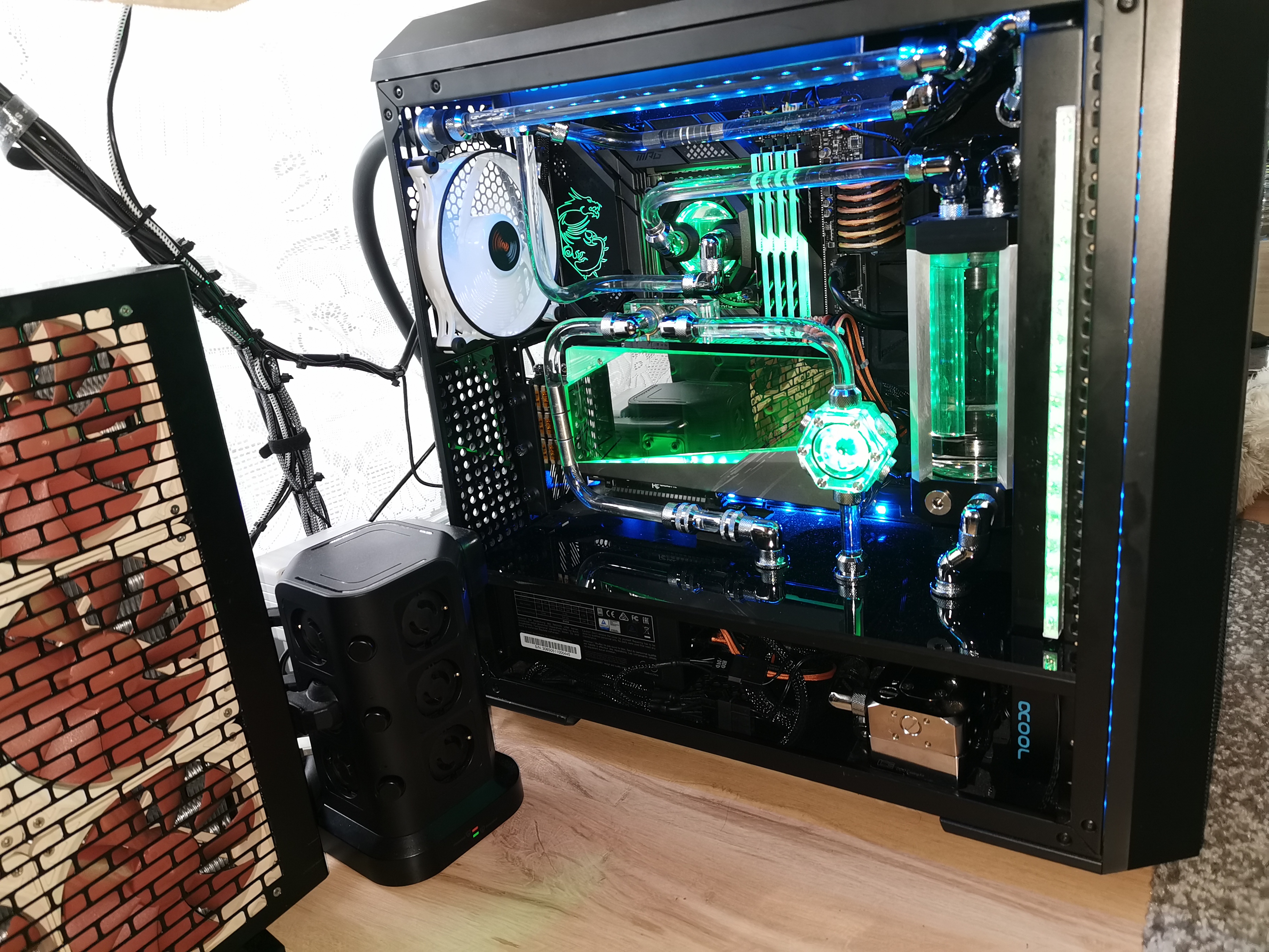

In meinem Fall bläst die Grafikkarte keine Luft drauf, da mein System komplett Wasser gekühlt ist. Aber mein Board beinhaltet ehe schon ab Werk Kühler.

nettes Maschinchen. Ich brauche nur so viel wie möglich M.2 Steckplätze (aktuell vier), ne ordentliche Stromversorgung, für den Fall der Fälle eine ordentliche GPU und guten Sound. Letzterer ist auf keinem Board zu finden und ist aktuell von einem externen DAC abgelöst. Hätte ich schon viel früher machen sollen.

Auf meinem Board kann ich auch vier verbauen.
Davon auch zwei als SATA oder PCIe.
