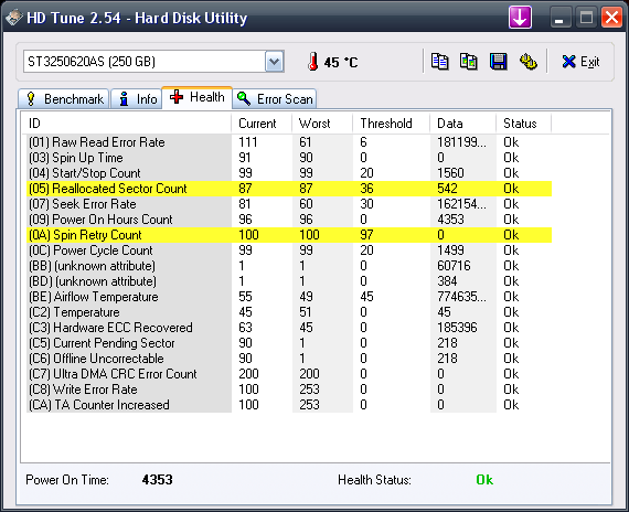

Einerseits ist die Drive Fitness laut Speedfan bei 0% (vorgestern war sie immerhin noch bei 6 %, vor ein paar Monaten bei ca. 70%), andererseits sieht der HDTune Benchmark alles andere als in Ordnung aus (siehe Anhang, heute konnte ich den Benchmark nicht einmal ganz durchführen, es kommt mittendrin zu einem "Read Error"), auch das Kopieren von Daten dauert sehr lang; außerdem springt die Anzaige, wie lange der Kopiervorgang noch duaern wird, von 200 Minuten zu 5 Minuten und umgekehrt - passend zum Benchmark-Diagramm.

Ahja, habe dem Anhang auch die "Health"-Werte der möglicherweise (bald komplett) defekten Festplatte hinzugefügt.

wenn Du mit speedfan SMART auslesen lässt, so kannst Du auch eine Internetseite aufrufen, wo dass alles nochmal genau beschrieben ist, was was ist. und wenn SMART anzeigt, das die fitness nich so ganz hoch ist, muss was falsch sein, da es ja von der Festplatte selbst kommt. Die werte allerdings, welche die Programme anzeigen halte ich für nicht so genau, da es ja für jede plattenreihe eigene werte gibt.
dort solltest Du dann rauskommen, wenn Du bei speedfan auf "Perform an In-Depth online analysis of this harddisk" klickst.
Catos
EDIT: sollte ein mechanisches defekt vorliegen, zerstörrst Du die platte mit den benches, datenrettung würde ich jetzt im großen stil betreiben, wenn denn wichtige drauf sind.
Ja, diese Auswertung habe ich mir auch schon angeschaut, dort waren einige Werte unter "Watch" eingeordnet.
Okay, die Festplatte wird wohl wirklich hinüber sein...das Wichtigste sollte schon gespeichert sein, werde mir aber nach Möglichkeit morgen ein neue Festplatte kaufen und versuchen, alle nicht so wichtigen Daten auch noch darauf zu übertragen.
