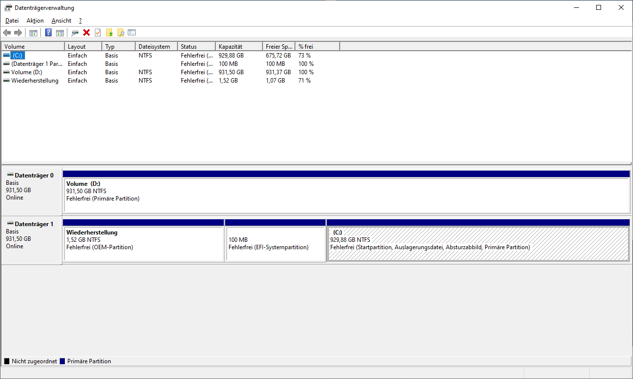

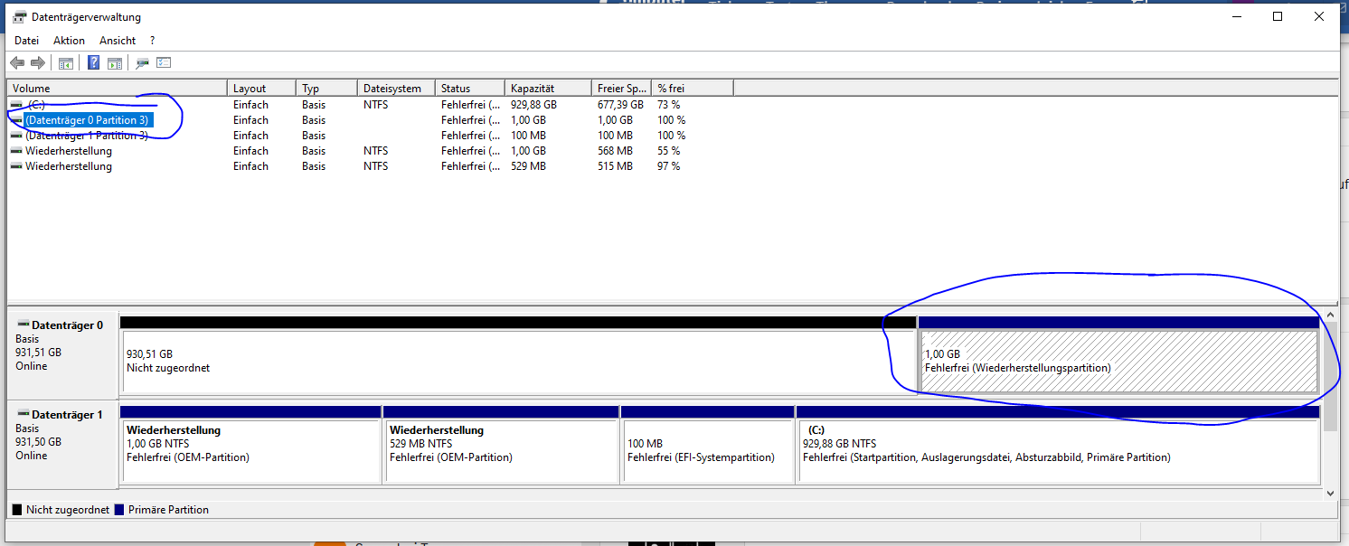

Hallo!
Ich hab nach diversen Problemen mit meinem alten Mainboard einen neuen Rechner zusammengebastelt.
Hatte noch eine zweite SSD herumliegen, die ich nun als Zusatz zur ersten Eingebaut habe.
Nun habe ich eine ziemlich zerklüftete Aufteilung.
Kann mit wer Tipps geben, wie ich das am besten alles ordentlich anlege?
Es handelt sich um 2 SSDs mit je 1 TB.
Danke schon im Vorhinein.
Reaktionen: massaker
Warum löscht du nicht alle Partitionen auf Datenträger0 und erstellst eine Neue?
Sieht für mich allgemein noch wirr aus.
Bootinfos liegen hoffentlich auf der EFI von Datenträger 1.
Wenn es bei mir so aussehen würde -> alle Daten auf externe oder eh schon im One Drive Ordner -> install Medium rein - > nur mit einer Festplatte installieren - > komplett löschen und Windows den Rest machen lassen - > nach install andere Platte mit rein und alles löschen und neue Partition D erstellen
Diese Partition lässt sich nicht löschen.
Zumindest nicht mit Rechtsklick.
Kann man das anderweitig bewerkstelligen?

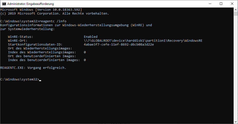

Also, da ist ja wirklich der Hund begraben!
Disk 0 scheint noch MBR zu sein
Prüfe zunächst mal die Recovery mit
C:\Windows\System32>reagentc /info
dann gib mal
C:\Windows\System32>bcdedit
ein
Reaktionen: OSx86
Das ist OK!
Disk 0 kann jetzt komplett gelöscht werden und in GPT überführt werden:
diskpart
sel disk 0
clean
convert gpt
exit
Reaktionen: OSx86

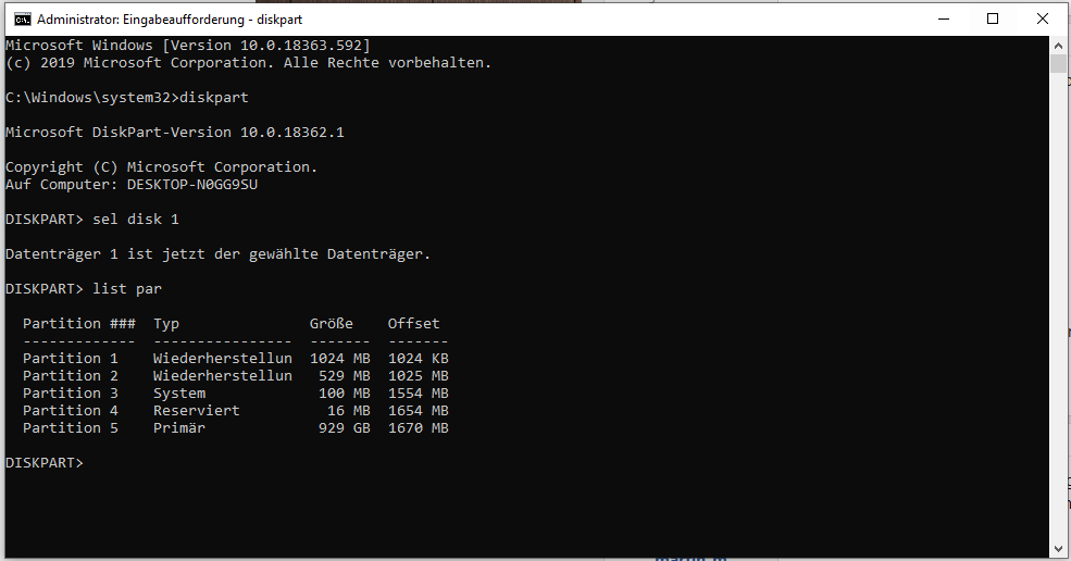

Jetzt würde ich unbedingt die 2. Partition auf Disk 1 löschen, denn wenn dort eine OEM Recovery liegt. kann das eine Katastrophe werden!
gib mal
diskpart
sel disk 1
list par
exit
ein
Das dauert nur 2 Minuten! Wenn du keinen Bock hast, können wir das sofort beenden!
Reaktionen: OSx86
Beide Festplatten wurden neu von mir gekauft und waren nie in einem anderen Rechner.
OEM-Recovery ist dann eher unwahrscheinlich, oder?
diskpart
sel disk 1
sel par 2
delete partition override
sel par 1
set id=ebd0a0a2-b9e5-4433-87c0-68b6b72699c7
extend
set id=de94bba4-06d1-4d40-a16a-bfd50179d6ac
gpt attributes=0x8000000000000001
exit
fertig

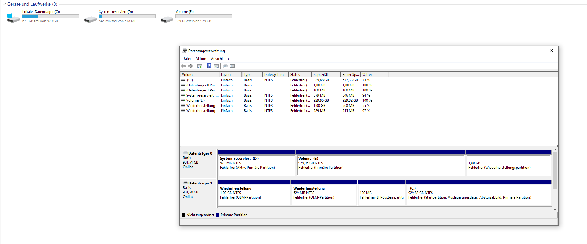

Falls Disk 0 mal als OS-Disk verwendet werden soll,, die erste MSR-Partition wieder löschen!
Reaktionen: OSx86 und martin_m

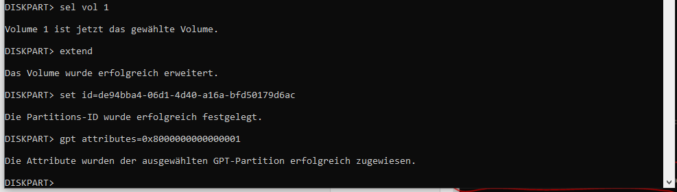

Da hat es was... Muss wohl zuvor wieder eine Partition auswählen. Oder?
sel par 1
sollte eigentlich nicht nötig sein
versuche es mal
ansonsten
list vol
und
sel vol # Nummer der 1 Partition eingeben
extend
eingeben
