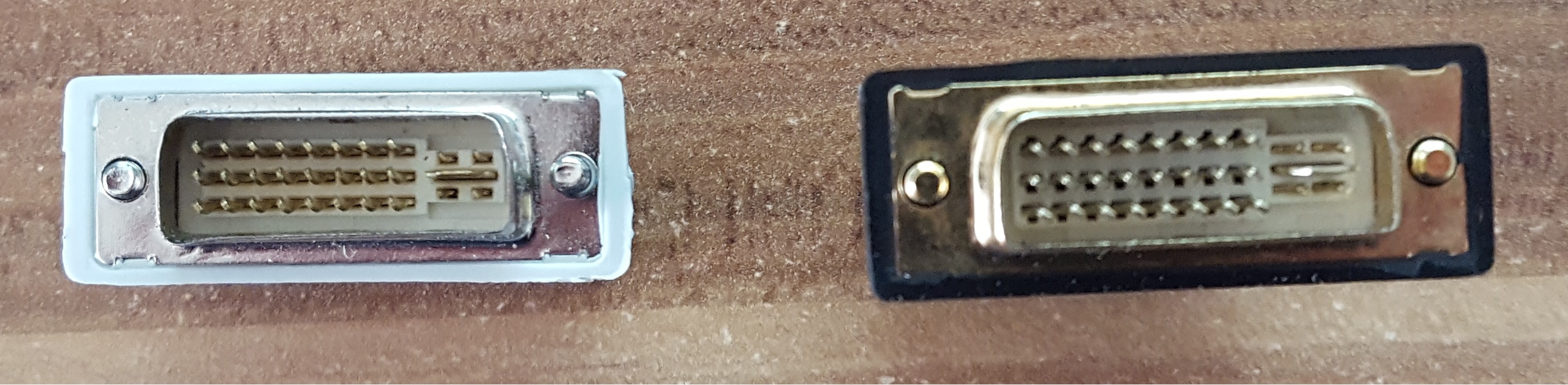

Eigentlich sehen sie gleich aus aber zur Sicherheit ein Foto
Links der alte, rechts der neue Adapter

Beim alten ist der VGA Teil abgebrochen.
Der neue funktioniert ja, ich habe ihn ja schon wie oben beschrieben zum laufen gebracht, halt nur vga oder hdmi nicht beides gleichzeitig

Das Problem mit dem Mainboardanschluss ist, dass dieser nicht mit dem DVI Adapter zusammenpasst, da vier Vertiefungen fehlen. Hat also ein anderes Format
