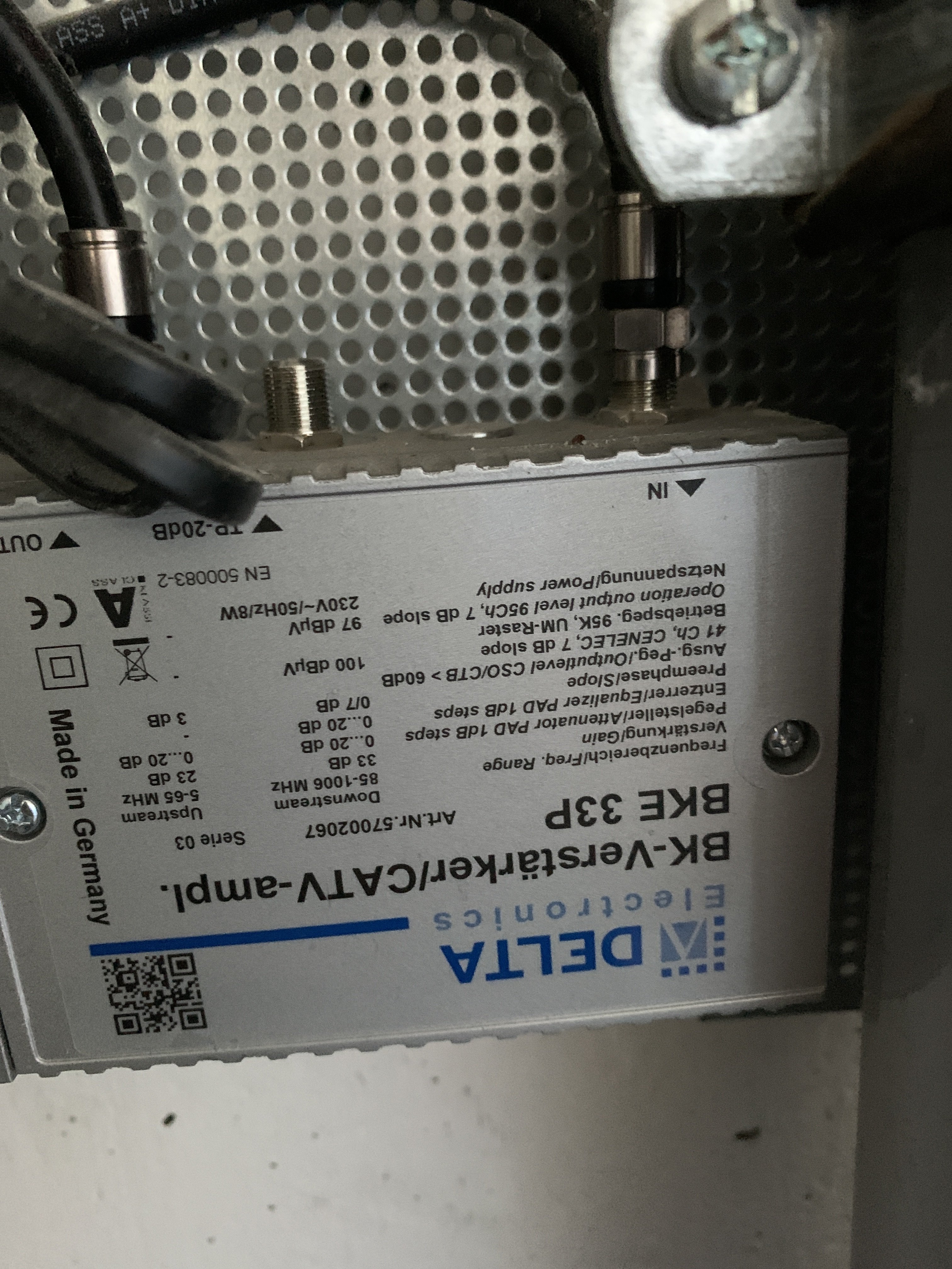

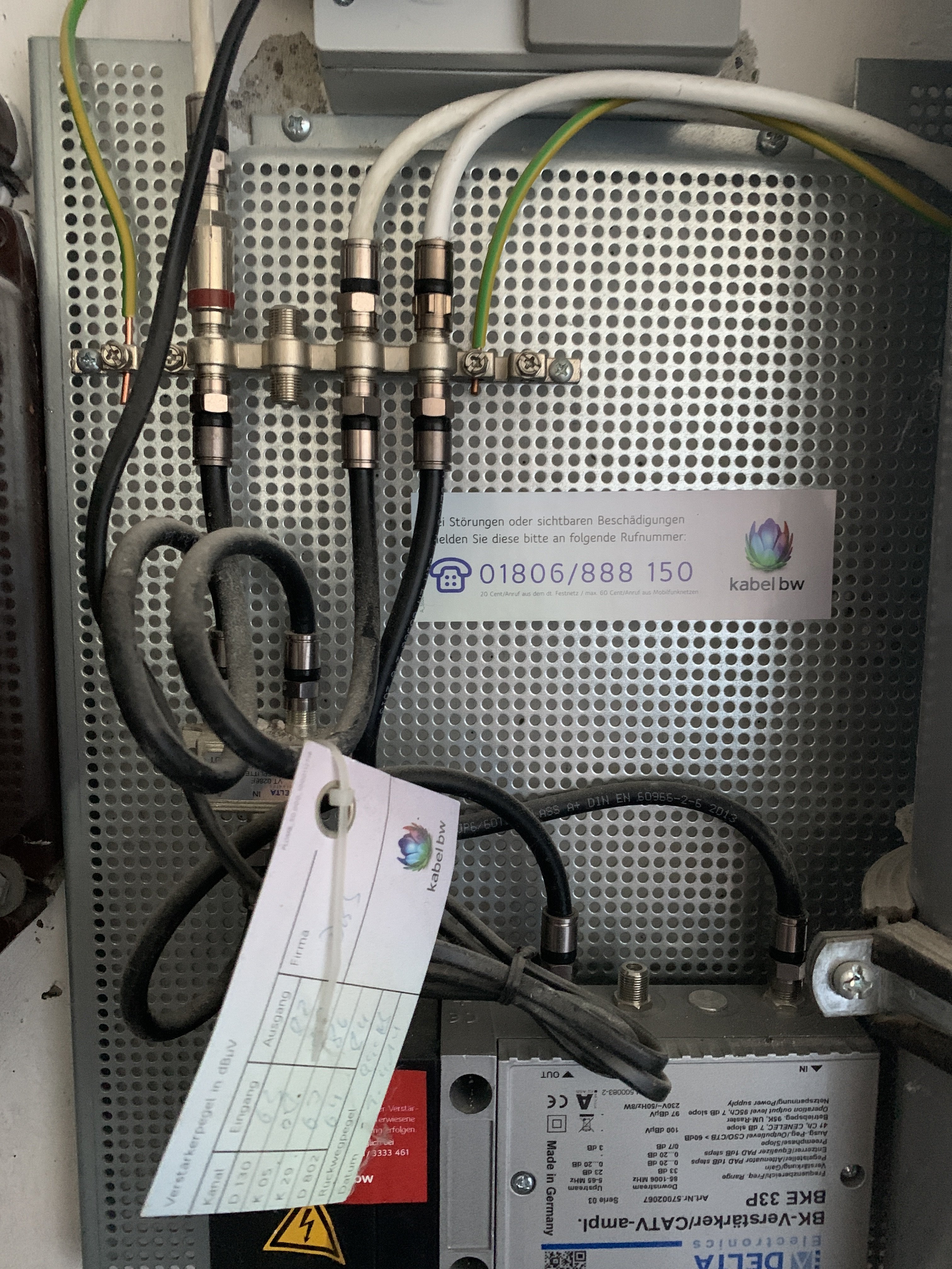

nun zum problem netzwerk: Ich habe überlegt wie ich dort jetzt am bedten knternet hinbekommeun d habe folgendes gesehen:Der server würde ziemlich nah an unserem kabelausgang liegen(weiß nciht wie man es sonst nennen soll hab aber mal ein bild davon gemacht)
Gibt es dort die möglichkeit über einen adapter oder eine y weiche,... vieleicht noch über eine art router ein lan signal wegzukriegen an das ich dan nur dem server anschließen könnte? Kenne mich auf der seite der macht nicht so aus deswegen bitte für dummies erklären:)

Der Anschluss auf den Fotos sind 2 Antennenkabel. Musst halt mal schauen wohin die Kabel gehen. TV Empfang hast du an beiden und an einem wird dein Modem/Router hängen. Prinzipiell egal an welchem, brauchst halt nur die Multimediadose um das Modem anzuhängen.
Kommt darauf an ob es ein einzelnes Haus ist und ob du was machen darfst an den Leitungen.
Du kannst eins der Kabel kürzen, Multimediadose dran und dann dein Modem/Router eben im Keller betreiben. Von dort brauchst du dann aber ein LAN Kabel irgendwo hoch zu einem anderen Router und eben eins nebenan zum Server.
