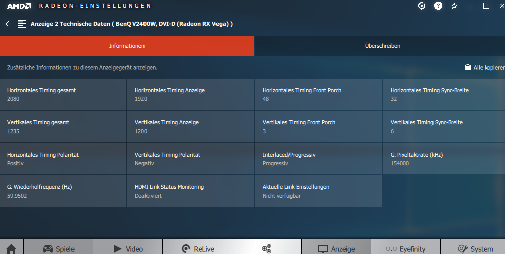

Im Graka-Treiber (Radeon-Einstellungen) wird er ebenfalls angezeigt. Screenshot dazu:

Der Monitor wird vom Treiber erkannt.
