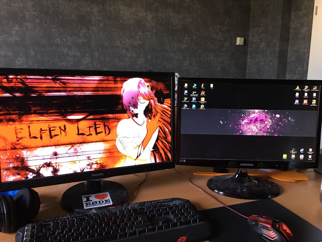

Hier sieht man das der 2. Monitor angezeigt wird...
-> Windows selbst
-> Nvidia

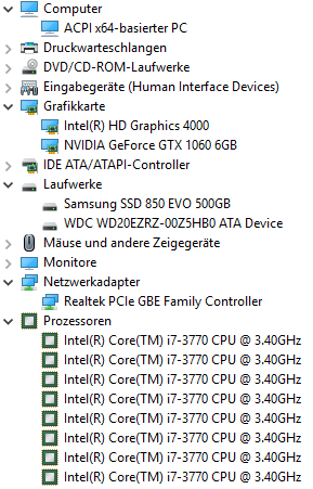

Vielleicht solltest du auch mal die OnBoard-Grafikkarte abschalten.

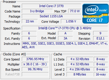

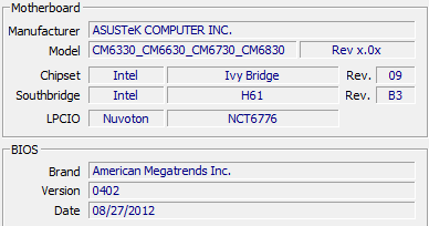

Es sollte aber auch gehen, wenn du den VGA Monitor über die iGPU deines Prozessors betreibst. Kannst du mal sagen was für einen Prozessor und Mainboard du verbaut hast?

Aktuell ist der Philips mit HDMI angeschlossen. Der Samsung halt.. gar nicht :D bzw mit VGA Dvi D dings - habe die 2 extra getauscht damit ich wenigstens den besseren nehmen kann.
Wenn ich den Samsung mit HDMI anschließe klappt der ja auch, dann der Philips halt nicht ... der Philips ist aber der einzige von beiden der so ein DVI D Kabelanschluss hat, werde mir wohl davon ein Kabel kaufen müssen...
