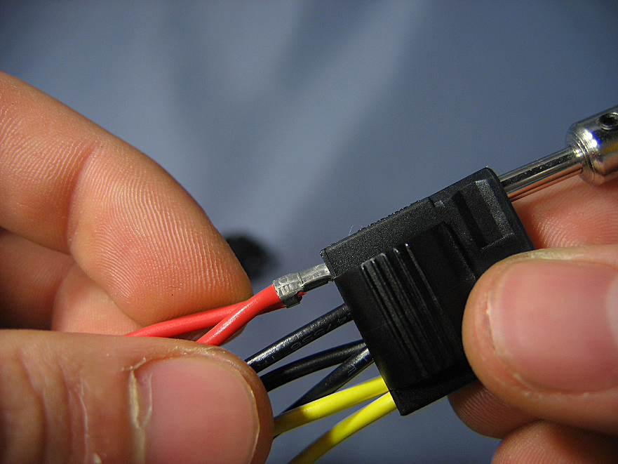

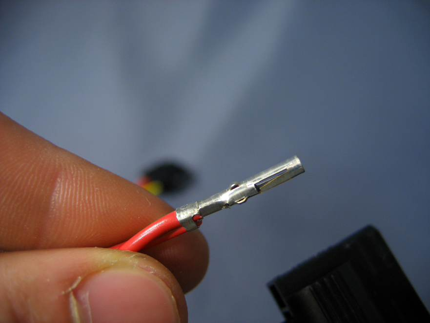

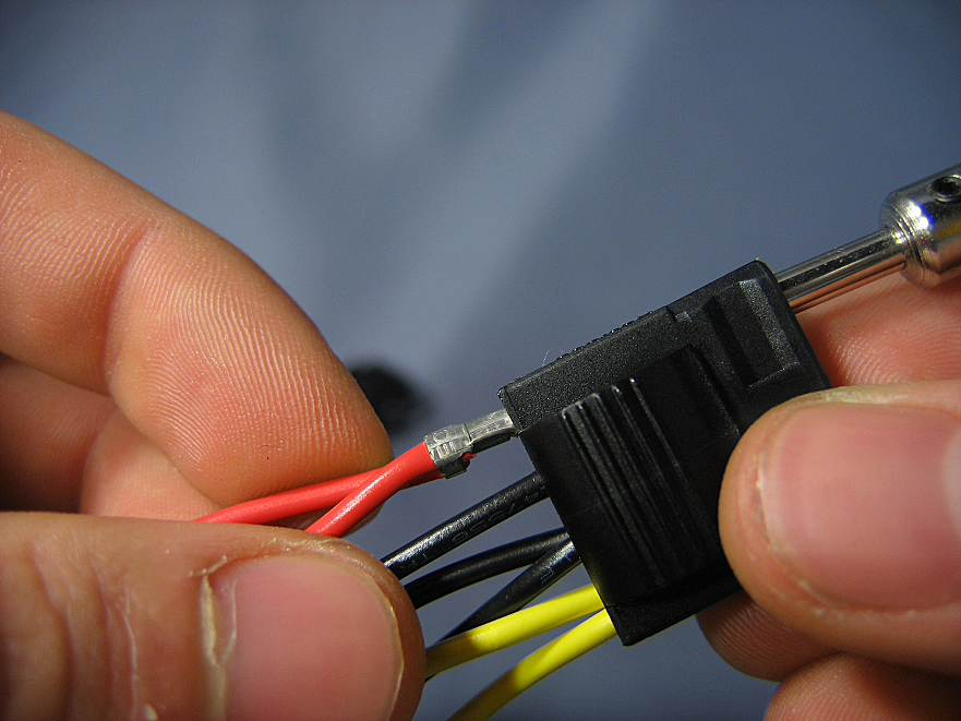

Du kannst bei beiden Adaptern mit einem kleinen Schraubendreher die Haltenasen des Molex Steckers lösen und den Massebin entsprechend umstecken...
Stell dir die beiden Haltenasen wie Widerhaken vor.. diese vorsichtig "reindrücken" und schon flutscht der Pin einfach raus... nun wieder nach außen biegen, reinstecken und der Pin ist wieder gesichert und nen loch weiter...
Edit: hier sieht man es besser.
https://extreme.pcgameshardware.de/casemods/34388-howto-wie-sleeve-ich-ein-kabel.html

Danke Jungs - ich hab gerade noch ein altes Kabel gefunden und da gemäß "Anleitung" mit einer Pinzette die Massekabel ausgetauscht - et voila!
