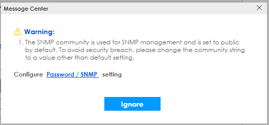

ich hab einen Zyxel GS1920-24HPv2 in meinem Heimnetzwerk in Betrieb. Bei jedem login bekomme ich diese Meldung:
Kann mir jemand sagen, wie ich diese Meldung wegbekomme, bzw. was ich dort für SNMP einstellen sollte?
1&1 Festnetz
Einfach den Anweisungen folgen, also Passwort ändern.

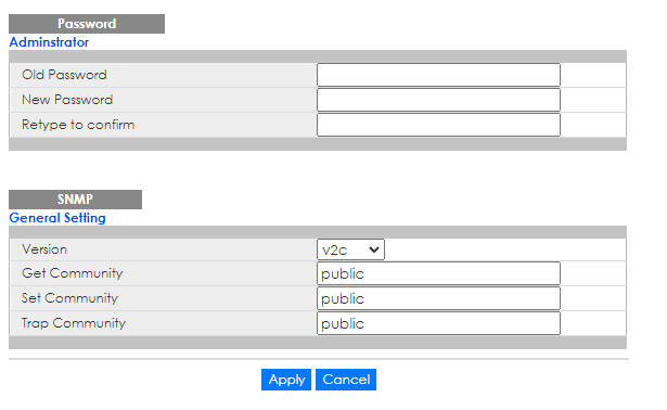

Tja, das hatte ich auch gedacht. Ich hab auf den blauen Link in dieser Warning geklickt und in der Tat diese Maske erhalten:
Darin habe ich dann das Administrator-Passwort abgeändert, aber beim nächsten Login kam die Meldung wieder.

Edit: die Meldung kommt wieder weil in den unteren Felder alles auf Public gesetzt ist. Setze es auf private und die Meldung sollte weggehen. Nachdem du es auf private gesetzt hast, kannst du anschließend SNMP deaktivieren.

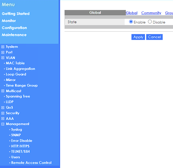

Configuration -> Management -> SNMP -> Global -> Disable setzen.
Wenn du SNMP nutzen willst die Community anpassen das es nicht mehr "public" ist.
Vielen vielen Dank! Ich hab's genauso gemacht und die Meldung ist nun weg.

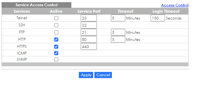

Ich habe zum Menü "Management" noch eine Frage. Es gibt da den Punkt "Service Access Control". Dort werden alle Möglichkeiten aufgelistet, über welche man an die Einstellungen des Switches "rankommt".
Welche sollte man ausschalten? Ich habe bisher nix anderes zum Konfigurieren des Switches benutzt außer HTTP und HTTPS, also Zugriff über Browser. Wäre es deshalb ratsam nur die beiden zu aktivieren?

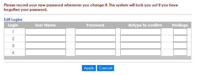

Im Punkt Account Security könnte ich eine "Password Encryption" aktivieren. Ist dies sinnvoll?
Zum Menüpunkt "Logins": Aktuell logge ich mich immer mit dem vorangelegten Adminstrator-Account (aber mit verändertem Passwort!) ein. Ist es genauso wie bei meinem NAS, ratsam, den vorangelegten Admin-Account so zu belassen (bzw. wenn es geht diesen zu deaktivieren) und einen neuen Account anzuelegen?
Den Punkt finde ich in meiner Ansicht nicht.
SSH wuerde ich an lassen.
ICMP auch, wennd er auf Pings antworten soll

Bei der Community handelt es sich um so etwas ähnliches wie ein Passwort.
"public" ist normalerweise der Default um Daten auszulesen (SNMP get) und mit "private" kann man auch Daten verändern (SNMP set)
d.h. ein potenzieller Angreifer würde als erstes "private" verwenden um ein System zu manipulieren. Daher bitte alle Werte auf ein zufälliges Kennwort ändern, sofern sich SNMP nicht abschalten lässt.

wenn man es richtig machen will: alles was nicht verschlüsselt ist und alles was man nicht benutzt. icmp für ping kann aktiviert bleiben.

noch zu snmp: die community von "public" auf "private" zu setzen mag zwar die warnung deaktivieren, bringt aber sicherheitstechnisch nichts, da "private" genauso well-known wie "public" ist (die community ist wie ein passwort und wenn jeder "private" benutzt bringt das auch nichts) und ein angreifer das unverschlüsselte snmp einfach mitlesen könnte. erst mit snmp v3 wird es sicher(er). generell gilt, dass man services, die man nicht braucht, abschaltet.
Ok. Weiter oben hat ein Kollege einen Screenshot gepostet das zeigt, dass man SNMP auch komplett abschalten kann (was mir auch am liebsten wäre!), aber entweder im Screenshot wird eine andere Firmware/anderes Gerät gezeigt, oder ich finde bei mir den Eintrag zum Deaktivieren des SNMP nicht?!
Ok. Dann deaktiviere ich alles bis auf ICMP und https.
Ja ich habe einen GS1900 und nicht den 1920, bin mal davon ausgegangen, dass die Firmware sehr ähnlich ist.
Du kannst bei dir aber den Zugriff auf SNMP einfach deaktivieren und die Community tauschen dann kommt die Warnung nicht mehr und der Dienst ist auch nicht mehr erreichbar.

Unter "Service Control" kann man SNMP deaktivieren. Manchmal bin ich deppert und über sehe den Wald vor lauter Bäumen...
Und noch eine Frage zum Service Control:
Wenn ich nun http, https und icmp aktiviert lasse und alle anderen Möglichkeiten deaktiviere, funktioniert aber der Zugriff auf die GUI des Swtiches nach wie vor über meine Browser, oder?
Ich spreche im Browser den Switch direkt mit seiner IP-Adresse an. In meinem Fall gebe ich einfach "192.168.178.2/login.html" ein und drücke Enter.
So würde ich es konfigurieren, aber wie gesagt, wichtig ist mir, dass ich nach wie vor über den am LAN angebundenen Laptop und einem Browser (IE, Chrome) auf den Switch drauf komme:
Könnt ich dann vielleicht sogar noch http deaktivieren und nur https und icmp aktiviert lassen und ich komme mit 192.168.178.2/login.html über den Browser auf den Switch drauf?
HTTPs-only macht Deinen Switch nicht sicherer. Das Abschalten von HTTP verhindert nur, dass Du es nicht versehentlich nutzt. Wenn jemand in Deinem Netz schnüffelt, könnte er wegen HTTP das Passwort abgreifen und den Switch übernehmen. Ich würde neben ICMP auch HTTP an lassen, weil sich bei HTTPs bzw. TLS laufend Dinge ändern und dann auf einmal kein (aktueller) Web-Browser mehr kompatibel ist. Stattdessen darauf achten, immer HTTPs zu verwenden.
Ok. ich deaktiviere dann Telnet, SSH, FTP, HTTPS und SNMP.
