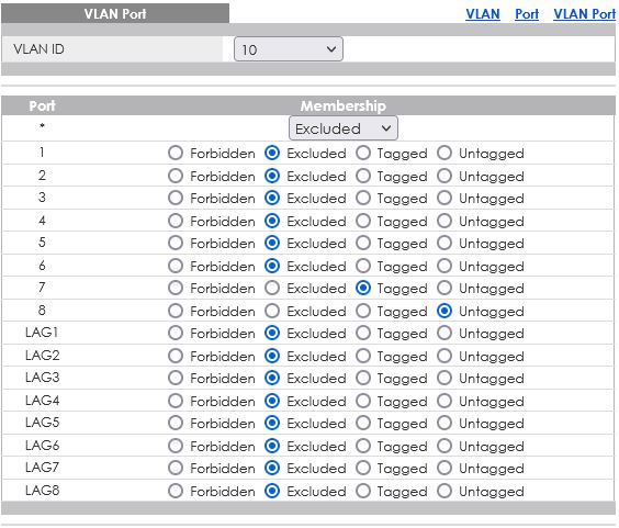

Man sieht doch in den Screenshots und der Zeichnung dass am Switch alles korrekt konfiguriert ist.

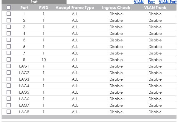

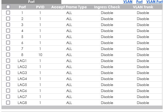

Also ich habe anscheinend das Problem gefunden... Ich habe im Switch vergessen bei VLAN unter dem Menüpunkt "Port" die PVID für den Port 8 von 1 auf 10 zu stellen. (siehe Foto)
Direkt danach klappte auch die korrekte IP Vergabe...
Ich danke euch für die konstruktiven Lösungsvorschläge....
Habt noch einen schönen Restsonntag...

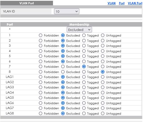

Für was stellt man dann hier den Port 8 im VLAN 10 auf untagged? Danke Zyxel...
Hauptsache es geht.
Ich bin auch etwas irritiert… aber er löpt
wiflow schrieb:
Äh, ich sprach ja die ganze Zeit von der PVID und das hat alles schon seinen Sinn.
Erklärung: Nur die PVID bestimmt, welche VLAN ID eingehende, ungetaggte Pakete am jeweiligen Port bekommen.
Nee, bei Cisco IOS nicht. Da reicht ein „switchport Access vlan xyz“ .Aber es stimmt, dass es bei sehr vielen/ den meisten so ist.
PVID ist aka Ingress VLAN
