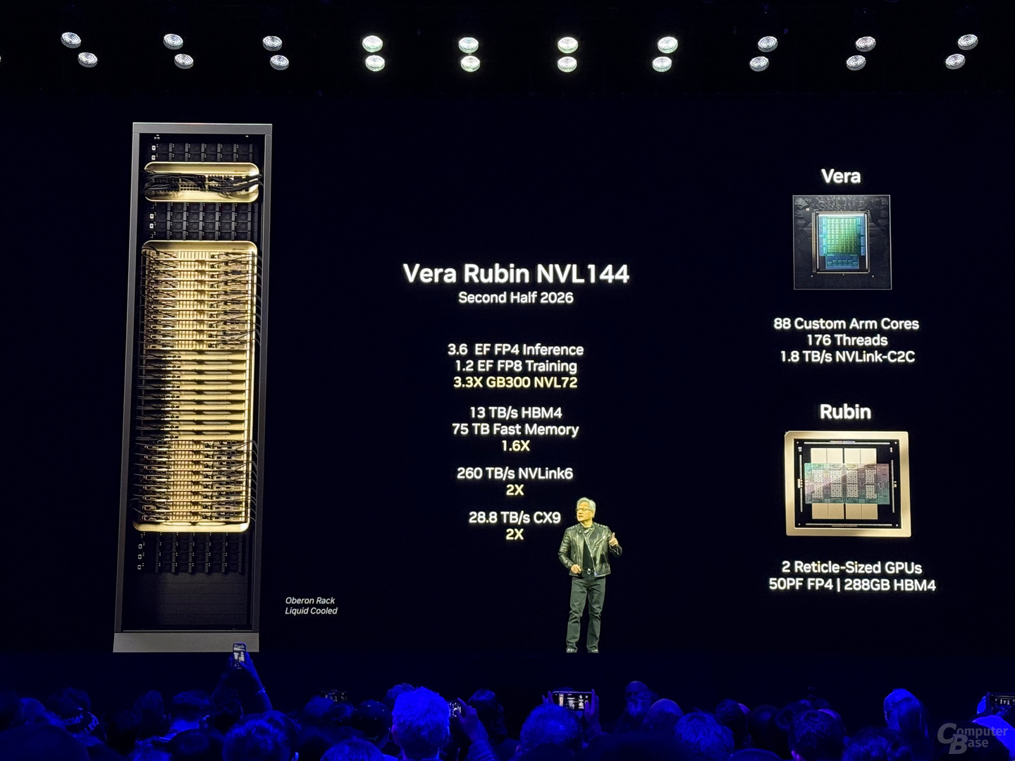

Rubin mit 288 GByte HBM4
Nvidia Rubin wird die erste Lösung sein, die auf HBM4 setzt. Acht Stacks werden pro Chip verbaut, 288 GByte stehen dann zur Verfügung. Daraus lässt sich im Umkehrschluss auch ableiten, welche Chips SK Hynix liefern wird. Es sind HBM4-Stapelchips mit zwölf Lagen zu jeweils 3 GByte. Genau mit solchen „12Hi“-Stapeln sammelt SK Hynix aktuell bei HBM3E erste Erfahrung. In Zukunft steht dann theoretisch 16Hi an, doch dies werden vorerst Ausnahmen für die absolute Speerspitze bleiben.
Vera Rubin NVL144
Vera Rubin NVL144
