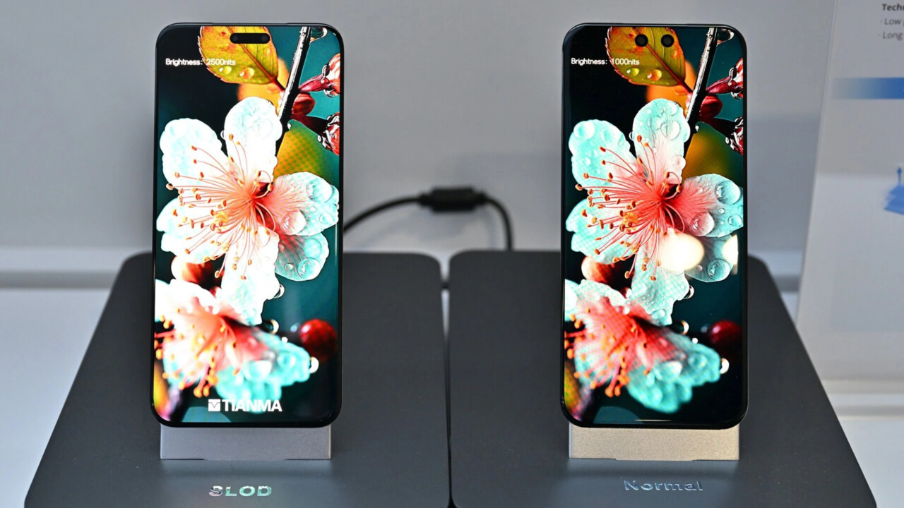

Auf der Fachmesse für Display-Entwicklungen stellt Tianma unter anderem vier Smartphone-Bildschirme auf OLED-Basis aus. Das 6,78 Zoll große „SLOD AM-OLED Display“ nutzt die von Tianma entwickelte „Stacked Layer OLED Device“-Technologie (SLOD), die eine höhere Effizienz und Lebensdauer des OLED-Panels verspricht.
6.78" SLOD AM-OLED Display
6.78" SLOD AM-OLED Display (Bild: Tianma)
Tianma setzt dafür auf einen sogenannten Charge Generation Layer (CGL) im Tandem-OLED-Stack. Der CGL ist eine Zwischenschicht, die elektrische Ladungen neu erzeugt und sie zwischen mehreren übereinanderliegenden OLED-Leuchtschichten verteilt. Dadurch können mehrere OLED-Stacks gleichzeitig Licht erzeugen, was höhere Helligkeit, geringeren Stromverbrauch und eine längere Lebensdauer ermöglicht. Der CGL wirkt wie eine elektrische „Verbindungsstation“ zwischen den OLED-Schichten und ist ein zentraler Bestandteil von Tianmas energieeffizienter SLOD-Displaytechnologie.
Im Vergleich zu einer Single-Layer-Lösung könne Tianma mit dem SLOD den Energieverbrauch um 30 Prozent reduzieren und die Helligkeit um 25 Prozent steigern. Die Lebensdauer des OLED-Panels könne auf das Vierfache gesteigert werden.
