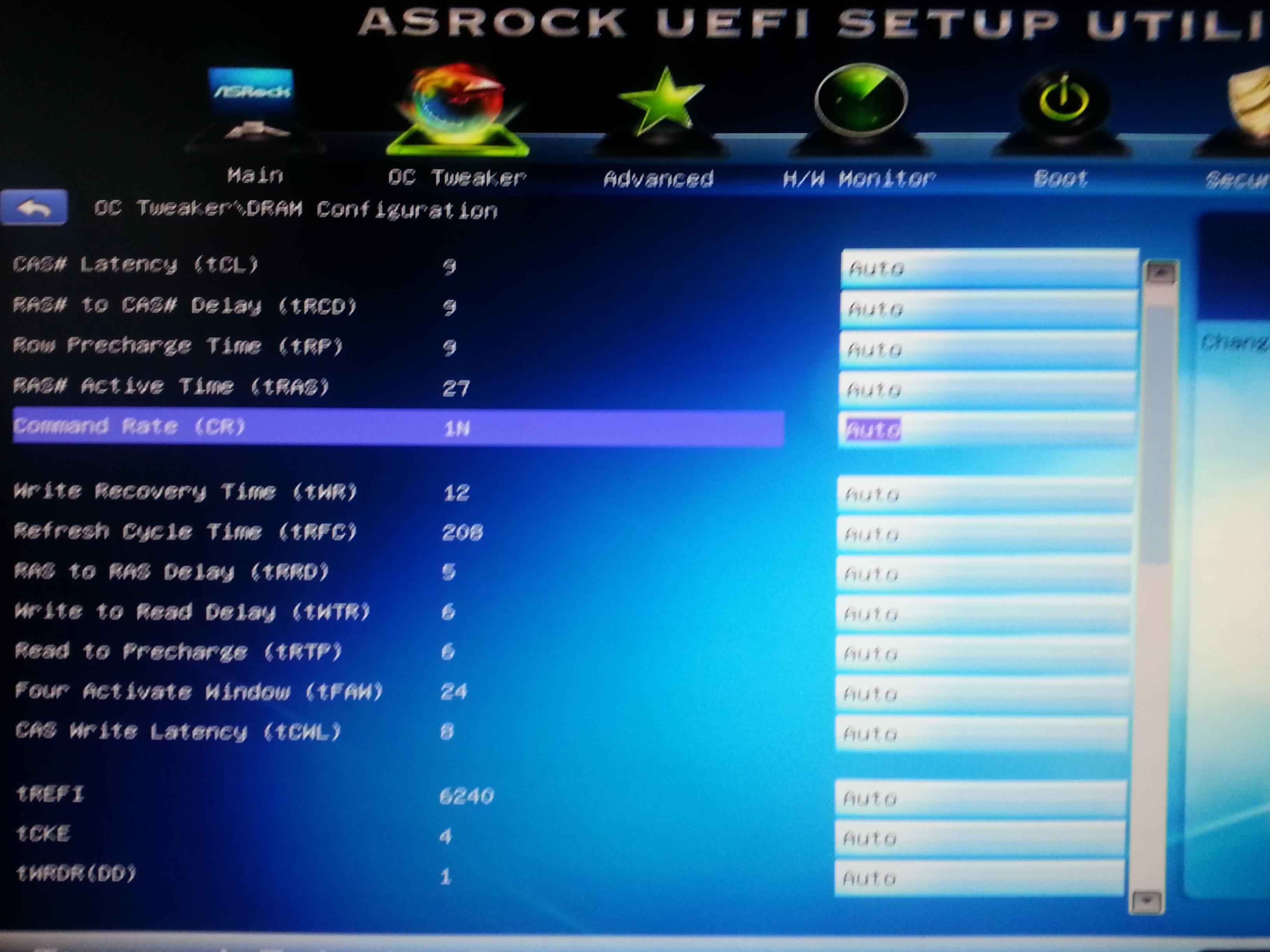

COMMAND RATE im BIOS = 2T(N) setzen - bei 16GB RAM

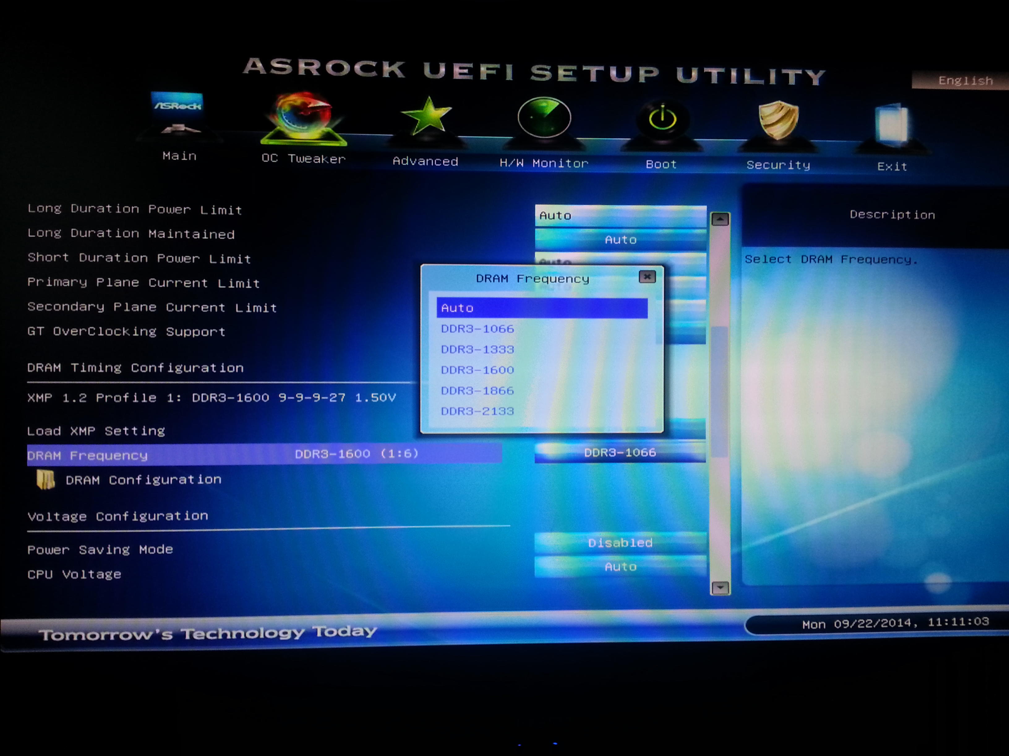

Bezüglich der RAM einstellung im BIOS: Ich kann unter der Command Rate nichts ändern. Hier die BIOS einstellungen als screenshots.
Würde mich sehr über hilfe freuen da ich mich nicht wirklich auskenne.
LG Scarface

Maus / Tastaur = USB2.0 nutzen -
Den USB3.0-Treiber von der MB-DVD nutzen oder von hier > CB
Bei der INST des USB3.0-Treiber sollte KEIN USB3.0 Anschluss genutzt werden - erst nach der
INST des USB3.0-Treiber -
Also die BIOS einstellung hab ich vorgenommen, darf ich fragen wofür die gut ist?
