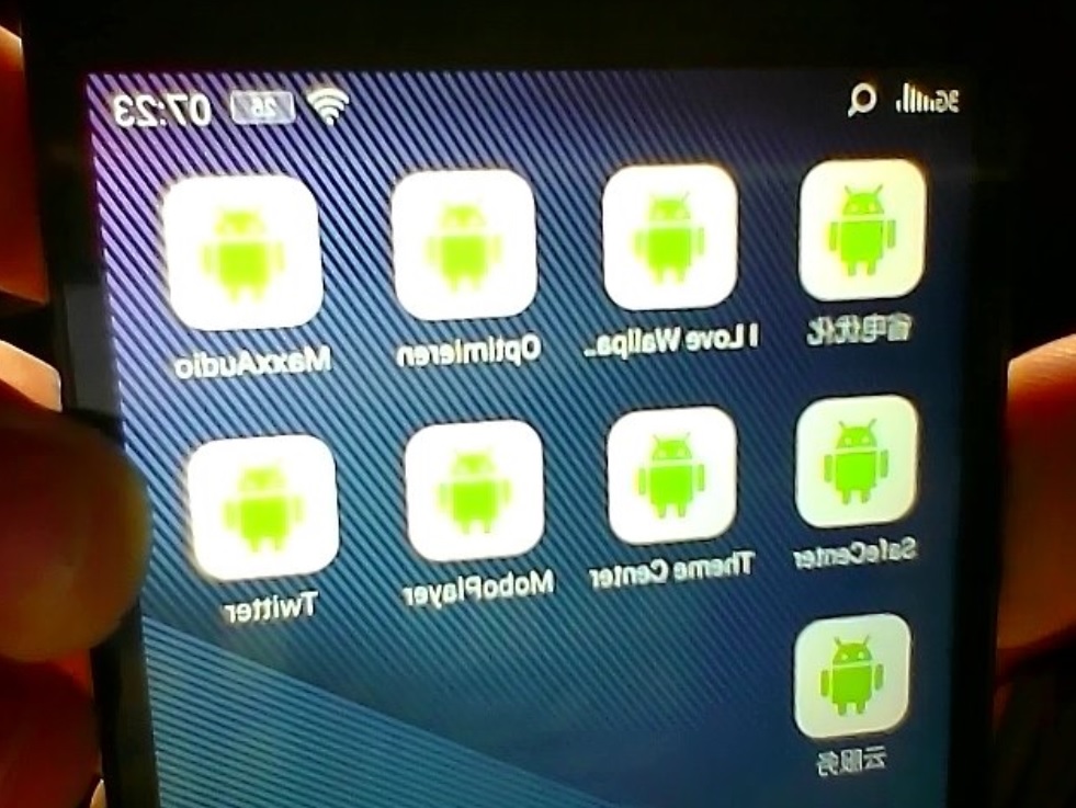

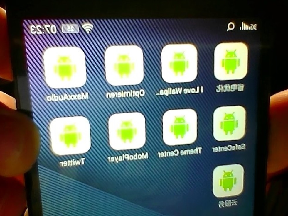

Ich habe die Apps gelöscht die ich nicht brauche - hat auch funktioniert mit root app delete und rootrecht.
ABER nach dem Neustart sind die vorher gelöschten Apps wieder da. Zwar nur leer und man kann sie nicht öffnen... aber die Platzhalter kommen bei jedem Neustart wieder... Ich kann sie ganz einfach löschen... aber beim nächsten Neustart sind sie halt wieder da...
