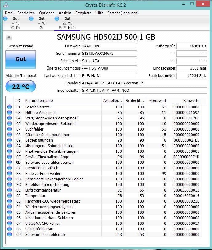

Habe nun mal CrystalDiskInfo auf gehabt (hatte ich noch drauf)
sagt mit... zustand wäre Gut...
und nichts an den werten unten seih in Grenzbereich...
oder muss ich irgendwas testen?
Poste bitte mal den Screenshot von CrystalDiskInfo, ziehe aber bitte das Fenster soweit auf, dass alle Attribute und auch die Hex-Werte bzw. Rohwerte vollständig sichtbar sind.
da mal das Bild!
Da gibt es ein Problem mit dem SATA Kabel, prüfe mal ob das fest sitzt und wenn ja, tausche es aus. Das ist vor allem nötig, wenn sich der Rohwert von C7 ändert.
