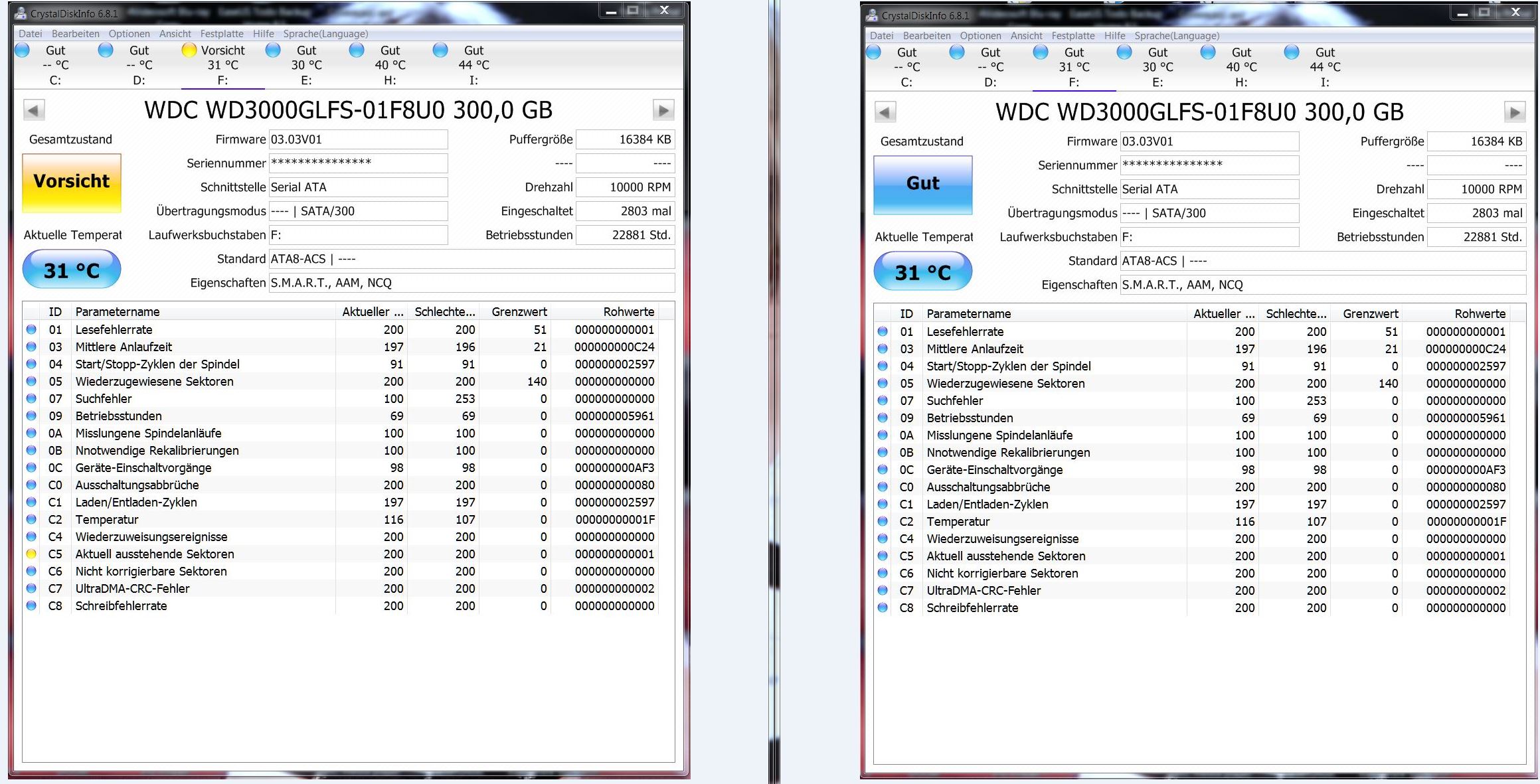

Ok dann zeige ich dir mal was.
Die Screenshots liegen eine Minute auseinander. Man kann da nämlich was selber einstellen.
Und jetzt finde den Fehler wenn du Ahnung von dem Programm hast. Ich lache mich jetzt schon krumm. :D
Nachdem damals der "angebliche Fehler" auftrat, sind jetzt schon ca. 15.000 Betriebsstunden vergangen.
Was dieser angebliche Fehler ist, wird sowieso hier keiner wegen Unwissen beantworten können. Ich habe es aber nach langer Zeit mittlerweile rausgefunden. Verraten werde ich das aber hier nicht. Kauft ihr euch mal schnell alle neue Platten wenn ihr so was habt. Viel Spaß dabei!
Das deine Platte nach längerer Zeit abgeraucht ist, muss nicht wirklich mit der Meldung von CDI zusammen hängen.
S.M.A.R.T. beim Biosstart vertraue ich da mehr als diesem Programm, zumal bei meiner selbst Herstellerspezifische Programme keine(n) Fehler finden können, aber ausgerechnet CDI will was gefunden haben. Das ist so was von lächerlich.

@Tramizu:
Natürlich muss eine Festplatte mit "Vorsicht" in Crystaldiskinfo nicht automatisch das Zeitliche segnen. Ich hab selber eine die schon seit Jahren in meinem Bastelrechner läuft/lief. Ich persönlich würde bei wichtigen Dateien allerdings nicht mehr darauf vertrauen, auch wenn ich regelmäßige Backups mache. Daher habe ich sie im Hauptrechner ausgetauscht. Bei den Symptomen, die der TE beschreibt, denk ich allerdings, dass es eine sterbende Festplatte sein könnte. Dann wäre eine entsprechende Crystaldiskinfo-Meldung schon ein Hinweis darauf.
Ich bin mir allerdings sicher dass Du, trotz Deiner Einlassungen hier, bei ebay auch keine Festplatte kaufen würdest, in der die Meldung "Vorsicht" im Screenshot von Crystaldiskinfo steht. Oder? ;)
Um Deine Argumentation etwas "auseinanderzunehmen", ich habe ein Coba-King-420-Watt-Netzteil, was bei einem neuen 20-Euro-Gehäuse dabei war, das läuft seit über 10 Jahren stabil und fehlerfrei, sogar mit relativ moderner Hardware. Dagegen flog ein Markennetzteil wegen eines Lüfterschadens schon nach einem halben Jahr bei mir raus. Sind die Leute die 60+ Euro für ein BeQuiet oder anderes Markennetzteil ausgeben deswegen paranoide Spinner? ;) Manche haben Glück mit Billigware wie ich in diesem Fall, bei manchen knallt das Netzteil schon innerhalb der ersten Woche weg.
Seit ich weiß, was passieren kann, hab ich natürlich auch ein "Markennetzteil" im Hauptrechner, Du sicher auch, nicht?
Mit anderen Worten: Nur weil bei einem selber der Defekt nicht schlagartig nach einer entsprechenden Meldung auftritt sollte man anderen nicht empfehlen, Warnhinweise zu ignorieren. Schon gar nicht, wenn der Rechner arge Probleme aufweist.
Ich verstehe nur nicht warum alle auf dieses Programm so abfahren.
Wenn mit dem Bios nichts gefunden wird und auch mit den Programmen der Hersteller, die ihre Platten sicherlich bestens kennen sollten schon nichts zu finden ist, was soll ich dann noch mit CDI? Nur weil es bunter ist, oder was? Das kocht auch nur mit Wasser und lässt es gelegentlich sogar anbrennen. Soll man so ein Machwerk von Drittanbietern wirklich mehr glauben, als den einschlägigen Testprogrammen der Hersteller? Also meiner Meinung nach ein eindeutiges NEIN!
