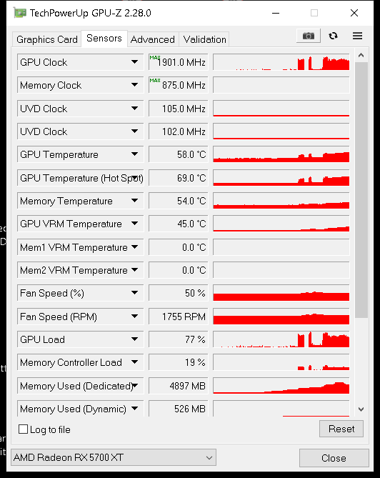

Hallo, ist es normal das auch bei games der Memory Clock auf 875 Mhz bleibt ?
sollte doch bei 1750 Laufen ?
Vlt muss es wie beim normalen RAM mal zwei genommen werden

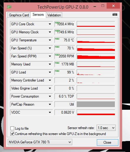

Motorrad schrieb:
Dann laß dir mal die maximalen Werte anzeigen, indem du das in der entsprechenden Zeile umstellst!
So kannst du auch hinterher ablesen, wie hoch die Karte bei einer Anwendung getaktet hat, wie hoch die maximale Temperatur war usw..
bei mir sieht es so aus wenn Game gestartet ist

ja auch im Leerlauf bleiben die 875 mhz und gehen nicht runter .
hab alle treiber bis 19.12.3 getestet und immer das selbe ergebnis.
hab keine andere Software installiert
egal welches Spiel die 875 mhz werden nie hoch getaktet

sogar bei hwinfo wird nur 875 angezeigt , wenn das Spiel läuft
