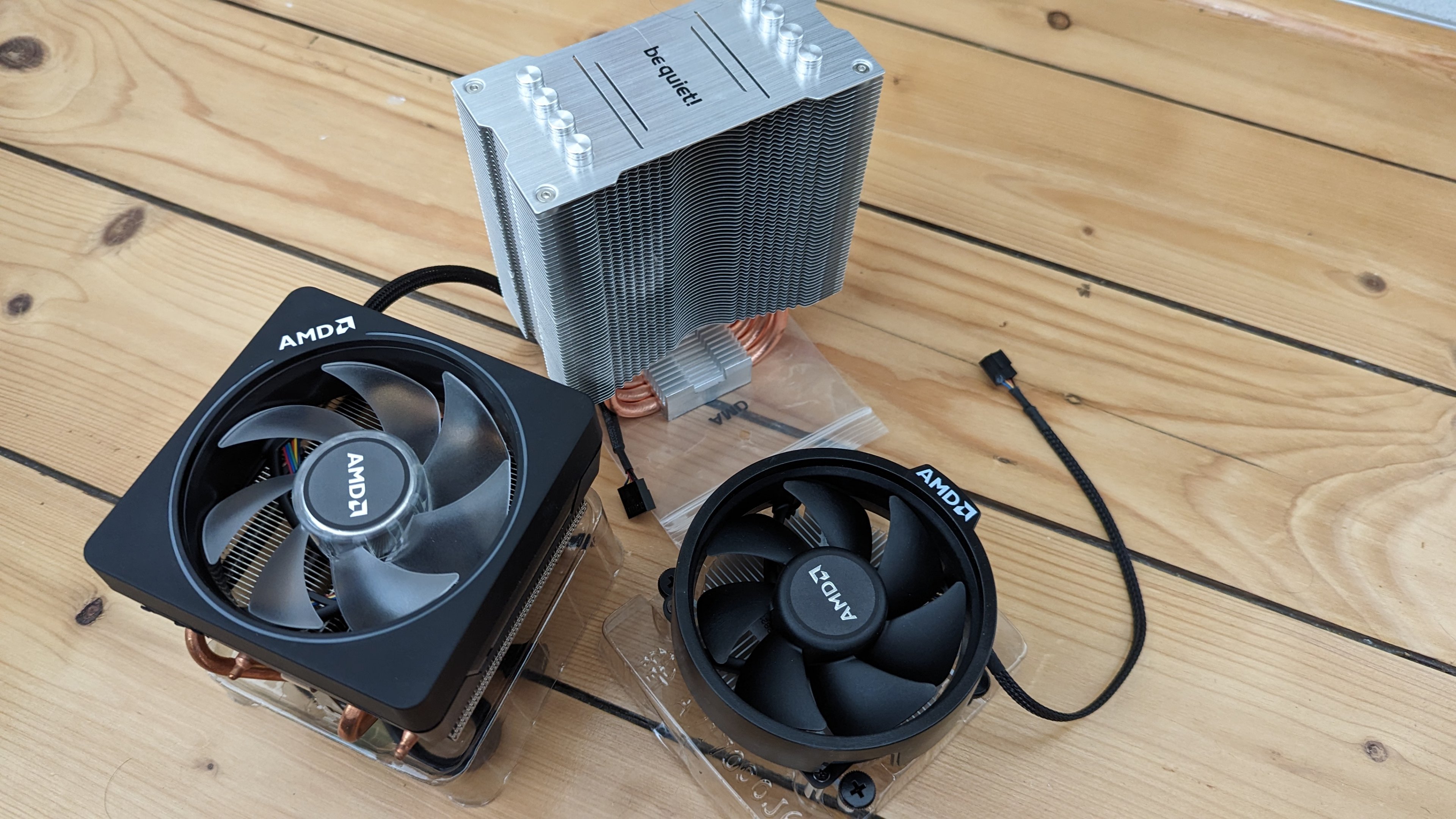

Kandidaten:​

AMD wraith stealth mit ca. 1430 rpm(22,6 dBA).
Es ergibt sich ein gut hörbares Luftrauschen, das aber noch deutlich leiser als mein Laptop(idle) ist und mit dem ich leben könnte.
Dreht er voll auf, werden 1915 rpm(31,6 dBA) erreicht, was relativ laut ist, aber da hatte ich schon viele Grafikkarten, die lauter waren.
Der kleinste Lüfter.....kein Kupfer-Kern und nur wenig Oberfläche aus dicken Aluminiumfinnen....die Voraussetzungen sind schlecht für den Wraith Stealth.
AMD wraith prism mit ca. 1255 rpm(24,2 dBA).
Was das Luftrauschen angeht, hätte ich mich mit höheren rpm anfreunden können aber der Lüfter hat ein unangenehm schleif/rasselndes Nebengeräusch, das erst hier erträglich wird.
Luftrauschen ist leiser als der Stealth aber das Nebengeräusch macht ihn unangenehmer. Eventuell wäre es besser wenn Mainboard/Kühler stehen statt liegen? Oder ich habe Pech... Oder der Lüfter ist Mist.
Dreht er voll auf, werden fast 3000 rpm(49 dBA) erreicht und das ist richtig laut!

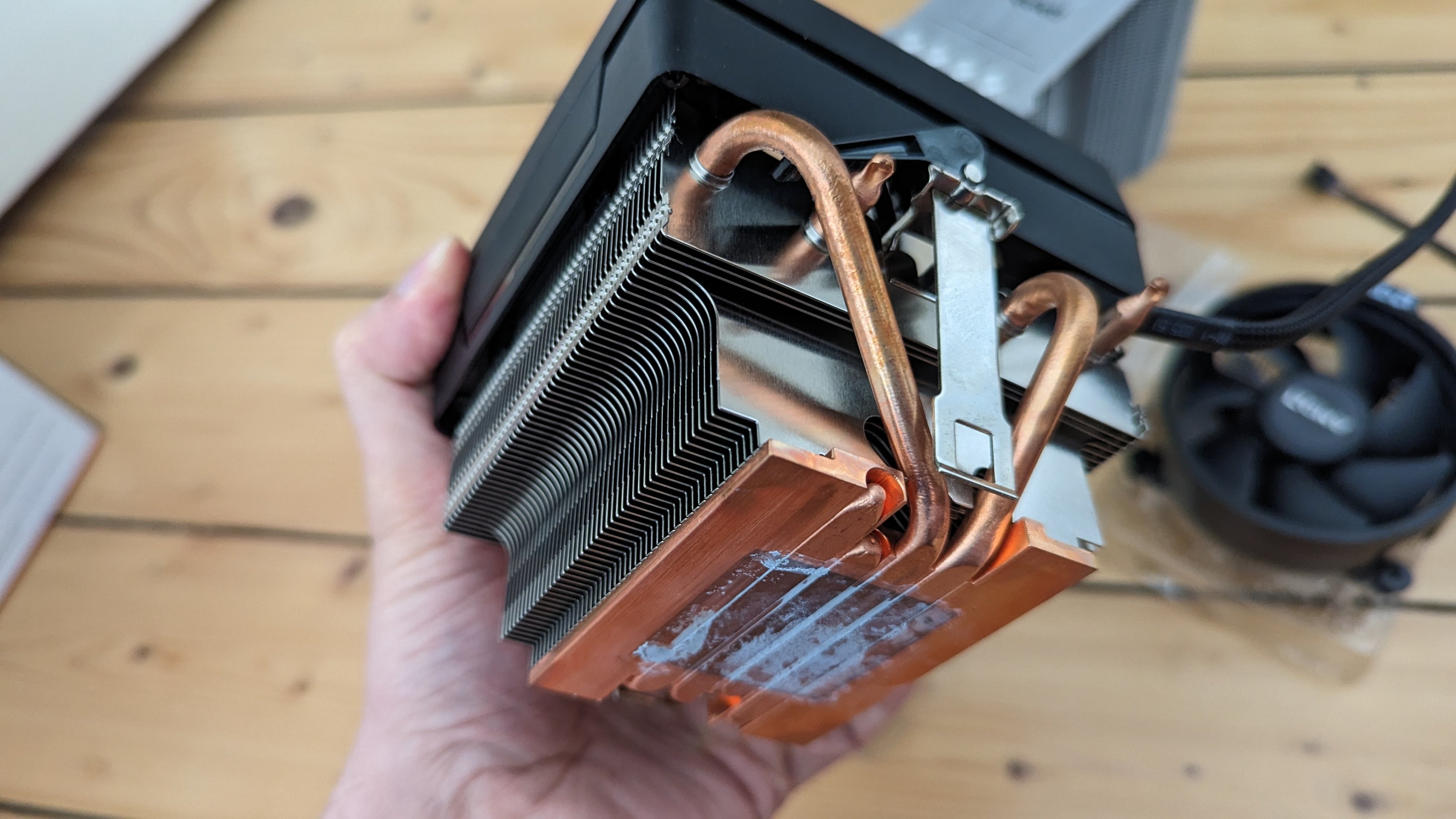

Eine Bodenplatte aus Kupfer, die direkten Konakt zu den Kühlfinnen hat und 4 Heatpipes mit direct-touch... . so schlecht sieht der Aufbau nicht aus.
Was mich negativ überrascht hat sind die tiefen und breiten Spalten zwischen den Heatpipes...guter Kontakt ist wichtig und hier sehe ich deutliche Schwächen.
bequiet pure rock 2 mit 1060 rpm(25,9 dBA) kaum wahrnehmbar. Keine Nebengeräusche.
Maximale Drehzahl ist mit 1530 rpm(36 dBA) hörbar, aber immer noch angenehm.
Tower Kühler sind vom Aufbau her überlegen...es ist einfacher für viel Kühloberfläche zu sorgen und ein 120mm Lüfter kann mehr Luft pro Umdrehung fördern.
zusätzlich haben die Heatpipes weniger Knicke.
Auch hier kommt direct-touch zum Einsatz und die Kontaktfläche ist viel besser als beim Prism.
Ob die kleinen Kühlrippen in dem Alublock der Bodenplatte einen Kühleffekt haben wage ich zu bezweifeln aber es ist ein netter touch, dass hier zusätzliche Oberfläche geschaffen wird, wo die Möglichkeit besteht.

Bei mir war es mit dem AMD eigenen Kühlern im Bezug auf Lautstärke genau umgekehrt:
Alle Stealth (3 Stück getestet) hatten bei allen Drehzahlen ein sehr unangenehmes, deutlich warnehmbares und störendes Laufgeräusch.
Mein einziger Prism dagegen kühlt besser und ist auch geräuschtechnisch deutlich besser.
Sehr interessant.
Ich kann mir gut vorstellen, dass die Lüfter auch aus verschiedenen Fabriken zugekauft werden und die Qualitätskontrolle nicht gut ist.
Bei mir würde ich den Stealth-Lüfter auf den Prism-Kühler schrauben wollen. ;)

Habe hier Zuhause noch meinen alten 3700X mit ungenutztem AMD wraith prism, der soll aber bald auf mein Zweitsystem.
Will mir aber einen 3D-Druck Adapter konstruieren um einen 120mm Lüfter zu verbauen, da mMn. der 90mm Lüftern zu viel Potential des Kühlers ungenutzt lässt.
Reaktionen: Baal Netbeck
Kann ich bestätigen. Hab' mir neulich 'ne reine Office-Kiste mit 'nem 4600G gebastelt. Sollte alles gut und günstig sein und ich dachte, ich lasse es mit dem Stealth laufen:
War nicht auszuhalten, so ein eigenartiges, fast schon unrundes Laufgeräusch.
Kurzum: Habe den Stealth nach einer Woche rausgeschmissen und 'nen Arctic Freezer A13 X verbaut. Jetzt ist Ruhe.

Für den Prism gibts Adapter auf 120mm, zusammen mit nem BQ Silent Wing 3 ist auch der 5800x3d kein Thema 😜. Die Kühlfläche reicht völlig aus, mit nem guten 120er Lüfter der auch ordentlichen Luftstrom erzeugt ohne Rattern, Schleifen usw wird er damit fast zum Towerkühler.
Reaktionen: tehschlonz, Holgmann75, Baal Netbeck und eine weitere Person
