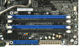

Das Layout des Mainboards ist recht klassisch gehalten, trotz passiver Kühlung von MCP+SPP. Der große Wärmetauscher befindet sich auf der Northbridge, dort wird auch die per Heatpipe transportierte Wärme der Southbridge an die Umgebungsluft abgeführt. Für Systeme, die passive CPU-Kühler verwenden, legt EVGA einen kleinen Lüfter bei, der an den Wärmetauscher angeklickt werden kann und so für zusätzliche Kühlung sorgt. Auch die Sechs-Phasen-Spannungsversorgung für den Prozessor, die sich links und oberhalb der CPU befindet, ist mit einem passiven Kühlelement versehen.
Ganz oben links ist der acht-polige Zusatzstecker für die CPU-Versorgung platziert, am rechten Mainboard-Rand befinden sich der ATX-Hauptstecker sowie der Floppy- und der eine verbliebene IDE-Anschluss. Damit der Floppy-Anschluss langen Grafikkarten nicht ins Gehege kommt, ist er auch hier um 90 ° abgewinkelt. Eine ähnliche Lösung verwendet EVGA bei zwei der sechs SATA-Anschlüsse. In einem kleinen Block sind zwei Ports übereinander verbaut, so dass die Kabel parallel zum Mainboard geführt werden und nicht den Grafikkarten im Wege sind.
Neben dem IDE-Anschluss befindet sich noch ein vier-poliger Stromanschluss, der als Zusatzversorgung für die Grafikkarten gedacht ist. Unten rechts sind zwei Sieben-Segment-Anzeigen angebracht, die während des Bootens über den Status des Systems Auskunft geben. Ebenfalls für Bastler ein Segen sind die am unteren Rand platzierten zwei Taster für Power-On und Reset. Auch ein kleiner Piezo-Lautsprecher ist hier zu finden.
Für weitere Informationen sorgen drei kleine LEDs oben rechts auf dem Mainboard. Im Handbuch werden sie zwar nicht erwähnt, zeigen aber offenbar die Stand-By-Spannung und den Power-Status an. Für Lüfter stehen sechs Anschlüsse zur Verfügung, wobei der CPU-Anschluss wie üblich vier-polig ausgeführt ist. Auffallend ist beim EVGA-Mainboard der Einsatz von „normalen“ Elkos, gehen doch in letzter Zeit immer mehr Hersteller zur ausschließlichen Verwendung von teureren Solid-Elkos über.
Was die Ingenieure bei EVGA dazu bewogen hat, die Anschlüsse für das Frontpanel hinter dem IDE-Anschluss zu verstecken, bleibt wohl ein Rätsel. Dass es dadurch zu Problemen bei der Kabelführung und der Montage der Steckverbinder kommt, sollte eigentlich jedem klar sein.

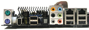

EVGA 680i SLI ATX-Blende
