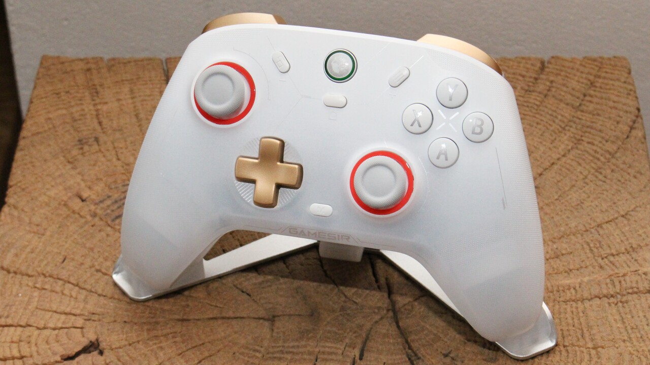

Der Cyclone 2 setzt auf ein unverändertes Xbox-Layout, das um zwei Paddle-Tasten auf der Unterseite und RGB-LEDs ergänzt wird, die durch die halbtransparente Oberseite leuchten.

Für etwa 55 Euro verspricht das Gamepad Vorsprung durch Technik. Wunderwaffe des Cyclone 2? Technik. Was es nicht schafft, ist die Gleichwertigkeit der Papierform in Gleichwertigkeit der Realform zu übertragen. Theoretisch liefert der Cyclone 2 das, was sonst das Doppelte oder gar Vierfache kostet, praktisch tun sich feine Unterschiede auf. Über die glasklaren Qualitäten des Cyclone 2 darf das nicht hinwegtäuschen.
Deshalb ist dieses Pad gut
Denn die technischen Upgrades zeigen unbestreitbar Wirkung, der Cyclone 2 fühlt sich rundum besser an als das Xbox-Gamepad. Knackige Buttons und Menütasten lassen ihn direkter wirken, präzise, straffe Sticks mit weitreichenden Einstellungsmöglichkeiten sorgen für Zackigkeit. Die Stick-Taster sind dabei sogar deutlicher als die des teuren G7 Pro und tragen zu einem homogenen Eingabe-Handdruck bei.
Diese Klarheit des Feedbacks hebt das Pad auch vom 8BitDo Ultimate 2C (Test) ab, bei dem nur die spitzer klickenden, wenn auch viel lauteren Schultertasten noch besser gefallen. Akustisch macht der Controller ebenfalls einen guten Eindruck: Er ist akustisch dezent und klickt hell, ohne dabei billig oder klapprig zu wirken – besser als der Xbox-Controller.
Und noch etwas sorgt für ein positives Gefühl: Das geringe Gewicht erweist sich als weiteres Upgrade. Das sind die Zusatztasten ebenfalls. Es fehlt zwar eine Sperre, durch ihre Form und Einbettung in die Griffe lässt sich der Controller aber auch so gut halten, ohne sie versehentlich zu betätigen. Ob es die Beleuchtung braucht, ist eine nur subjektiv beantwortbare Frage, die LEDs lassen sich aber ab- und umschalten. Nur die des Funkempfängers bleibt immer an und immer weiß. Im Alltag lässt die Ladestation aber keinen Zweifel an ihrem Mehrwert aufkommen. Rundum also macht sich der Cyclone 2 besser. Besser noch: Er bleibt dabei ausgewogen.
Griffe leuchten durch den halbtransparenten Kunststoff
(Fast-)Basis-Layout mit Technik-Upgrade: Der Cyclone 2 funktioniert gut

Die Unterschiede zu teureren Pads sind eine Frage des Erlebens. Dieses Erlebnis wird durch verschiedene subtile Faktoren geprägt. Sticks und Trigger benötigen einen Hauch mehr Kraft, sie stehen stärker unter Spannung. Mehr Gefühl, aber weniger Präzision, das ist das feine Ergebnis dieser Abstimmung. Hauptsächlich der linke Trigger fiel zudem durch einen winzigen „Bump“auf, der bei sehr langsamem Eindrücken weniger als Druckpunkt denn als winzige Widerstandsveränderung spürbar wurde – mit zunehmender Zeit oder Eingewöhnung aber schwächer spürbar. Fertigungstoleranzen möglicherweise, ungünstig für feinste Dosierung definitiv. Force Feedback fehlt den Triggern zudem.
Mikrotaster, das zeigt der Cylcone 2, sind zudem nicht gleich Mikrotaster. ABXY sind stramm, haben knappen Hub und gefallen sogar besser als die des teureren G7 Pro, die mehr Spiel aufweisen. Andere Luxus-Controller klicken allerdings mit weniger Toleranzen und feiner.
Beim D-Pad ist das etwas anders. Es ist einerseits ein klares Upgrade gegenüber Rubberdome-Varianten, aber nicht in der Deutlichkeit wie anderswo, weil es bei ungünstiger Betätigung am Gehäuse schleifen kann. Zudem hat es relativ großen Hub, den „Pre-Travel“. Der Weg bis zum Klick liegt bei etwa einem halben Millimeter und erzeugt einen matschigen Eindruck. Man kann hier Entwarnung geben: Er entsteht nur beim Antippen des Steuerkreuzes, was im Alltag nie passiert. Nein, die absolute Unmittelbarkeit eines guten Mikrotaster-Pads erreicht diese Variante so nicht – und nein, im Alltag fallen alle diese Nickeligkeiten nicht auf.
Festhalten lässt sich daher: Je mehr Geld ausgegeben wird, desto feiner und homogener wird das Ergebnis, desto stärker hat jemand an Details gefeilt. G7 Pro, insbesondere in der verbesserten 8K-Variante, oder ein Asus Raikiri 2 fühlen sich agiler und kontrollierter an. Ob das den Aufpreis wert ist, ist die nächste Frage, vor allem wenn man den Vergleich nicht ständig in der Hand hat.
