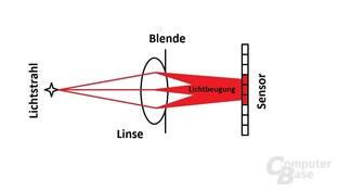

Beugungsunschärfe
Beugungsschärfe bezeichnet die Schärfeminderung des Fotos verursacht durch die Lichtbeugung. Auf Sensoren mit wenig Megapixel tritt die Beugungsunschärfe bei gleichbleibender Optik deutlich langsamer auf als bei solchen mit viel Megapixel. Das liegt daran, dass Licht, das auf Hindernisse wie etwa auf eine Blende trifft, gebrochen wird. Die so entstehende Lichtbeugung sorgt dafür, dass ein Punkt des Motivs nicht mehr als Punkt auf dem Sensor abgebildet wird, sondern als Kreis, genauer gesagt als Beugungsscheibchen.
Solange diese Scheibe nicht größer als ein Pixel auf dem Sensor ist, wird auf dem Foto keine Beugungsunschärfe zu erkennen sein. Durch eine Erhöhung der Pixel auf einem kleinen Sensor werden diese Zellen jedoch noch kleiner. Die daraus resultierende Folge ist schnell erklärt: Mehrere Pixel zeichnen das Beugungsscheibchen auf und haben den gleichen Inhalt. Mit einem Zugewinn an Details ist nicht mehr zu rechnen, viel mehr mit einer Minderung des Auflösungsvermögens.
Lichtbeugung und die Folgen für den Sensor
Beugungsunschärfe verursacht durch das Schließen der Blende (Quelle: Wikipedia)
Deshalb kommen viele Megapixel, die im wahrsten Sinne des Wortes auf einen kleinen Sensor gequetscht werden, in der Regel nicht zur Geltung und bringen in der Theorie keinen nennenswerten Vorteil gegenüber Sensoren derselben Größe mit weniger Megapixel. Die verwendete Mini-Optik bei Smartphones ist schlicht und ergreifend nicht dazu in der Lage, Sensoren im zweistelligen Megapixelbereich im vollen Umfang aufzulösen. Deswegen übernehmen diverse interne Bildbearbeitungsprozesse den Rest. Dadurch wird die Bildqualität solcher Geräte teils deutlich aufwertet (oder ordentlich verpfuscht).
Das Schließen der Blende würde diesen Effekt wegen der noch stärkeren Beugung des Lichts bei Smartphones übrigens immens verschlimmern, weswegen diese bis auf wenige Ausnahmen ausschließlich mit fixer Offenblende arbeiten. Und trotzdem haben Smartphones ganz erheblich mit dem Problem der Beugungsunschärfe zu kämpfen, was – auch hier wieder salopp gesagt – an verschiedenen Einflussgrößen wie etwa dem Abstand der Linse zum Sensor liegt.
