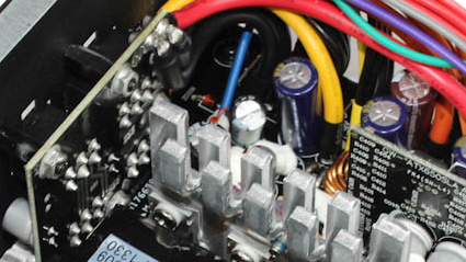

Bei den Schutzschaltungen erfüllt das CS450M die Anforderungen vollständig, auch wenn die Beschreibung in den Marketing-Materialien des Herstellers den Überstromschutz (OCP) nicht erwähnt. In der Realität ist dieser jedoch vorhanden, wie eine Analyse der Elektronik zeigt. Auf Nachfrage von ComputerBase wurde der Überstromschutz im CS450M von Corsair bestätigt. Corsair wird die Produktbeschreibung deshalb wie schon beim Builder Series CX430 voraussichtlich bald anpassen.
