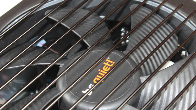

Nach der Vorstellung auf der Computex sind die neuen Straight-Power-E10-Netzteile von be quiet! ab sofort verfügbar. Acht Modelle decken den Leistungsbereich von 400 bis 800 Watt ab. Der Hersteller verspricht dank des neuen Silent-Wings-3-Lüfters ein besonders geringes Betriebsgeräusch, zudem soll die Spannungsregulation dank DC-DC-Technik deutlich besser sein. Der Hauptkritikpunkt am Vorgänger Straight Power E9 soll beim Nachfolger behoben sein. ComputerBase testet pünktlich zum Erscheinen der neuen Generation der Oberklasse-Serie das 500-Watt-Modell mit abnehmbaren Anschlüssen.
