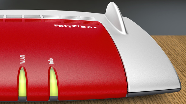

AVM Fritz!Box: Zahlreiche DSL-Router von Sicherheitslücke betroffen
Bild: AVM
