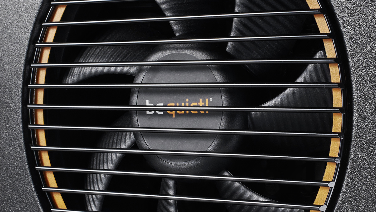

Lüfter sollen leiser sein
Für das Pure Power 9 setzt der Hersteller auf eine Lüfter-Neuentwicklung. Es wird von einer Reduzierung der Motor- und Lagergeräusche gesprochen. Dennoch hat der Lüfter im Vergleich zu teureren Serien wie der Straight-Power-Reihe das Nachsehen, da kein FD-Lager und kein 6-Pol-Motor vorhanden sind.
Je nach Ausgangsleistung des Netzteils wurden unterschiedliche Nenndrehzahlen für den 120-Millimeter-Lüfter gewählt. So kommen das L9 400W CM und L9 500W CM mit maximal 1.600 U/min aus, für die 600-Watt-Variante sind es 1.800 U/min und für das größte Modell sind es 2.000 U/min.
