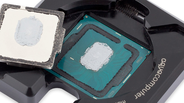

Der „Dr. Delid“ von Aqua Computer ist ein Werkzeug, das speziell zum gefahrlosen Entfernen des Heatspreaders von Intel-Prozessoren der Generationen Skylake und Kaby Lake entwickelt wurde. Das Produkt richtet sich an Übertakter und stellt Konkurrenz für den bislang einzigartigen Delid Die Mate von Roman „der8auer“ Hartung dar.

Anstelle von brachialem Köpfen per klassischem Schraubstock gibt es seit 2015 als eigens für diesen Zweck vorgesehenes Hilfsmittel den Delid Die Mate, welcher demnächst in einer zweiten Version erhältlich ist. Nun legt auch Aqua Computer nach und bietet mit dem „Dr. Delid“ ein Konkurrenzprodukt an. Das CNC-gefräste Werkzeug aus Kunststoff (POM) nimmt einen Skylake- oder Kaby-Lake-Prozessor auf, ohne dessen Goldkontakte an der Unterseite zu berühren. Per Drehung einer Schraube wird der Heatspreader anschließend entfernt – ein fester Anschlag verhindert, dass der darunter liegende Chip beschädigt wird.
Nach dem „Köpfen“ hilft der Dr. Delid auch bei der erneuten Montage des Heatspreaders: Sobald das neue Wärmeleitmittel aufgetragen worden ist, kann der Heatspreader über einen Rahmen in der richtigen Position fixiert werden, um die Befestigung mittels eines geeigneten Klebers zu erlauben. Auch wenn mit einem solchen Werkzeug die Gefahr, den Prozessor zu beschädigen, sehr gering ist, gilt nach wie vor, dass das „Köpfen“ mit dem Verlust jeglicher Garantieansprüche einhergeht.
