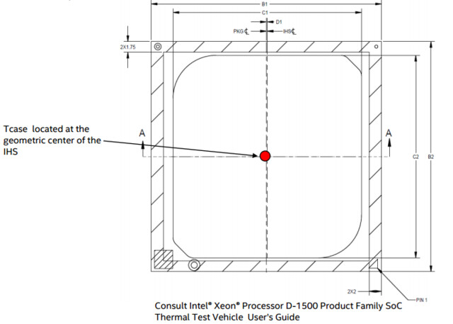

Eine allgemeine Temperatur, die für Hardwarehersteller interessant ist, wird an der Oberfläche des „Integrated Heat Spreader“ (IHS) gemessen. Das ist die Metallabdeckung, mit der jeder Prozessor ausgestattet ist. Der Sensor befindet sich also nicht direkt am Chip selbst und zeigt in der Regel auch etwas niedrigere Werte an als die Sensoren, die sich direkt in den Kernen befinden. Tatsächlich gemessen wird der Wert nur bei der Konstruktion eines Computers, später lässt sich diese Temperatur nur noch rechnerisch abschätzen. Warum dieser Wert (nämlich „Tcase“) fälschlicherweise trotzdem von Privatanwendern herangezogen wird, findet sich weiter unten im Artikel).
Tcase wird während der Konstruktion eines Computers gemessen und ist für Privatanwender nicht aussagekräftig.
Tcase wird während der Konstruktion eines Computers gemessen und ist für Privatanwender nicht aussagekräftig. (Bild: Intel)

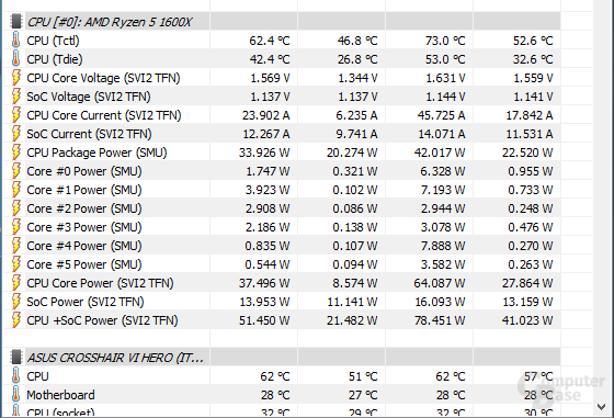

Für Ryzen werden lediglich zwei CPU-Temperaturen ausgegeben, eine stammt vermutlich von einem Sensor am Mainboard.
Das bereits erwähnte Temperatur-Offset, welches AMD für die ersten Ryzen-CPUs mit 95 Watt in die Prozessoren eingebaut hat, ist mittlerweile zum Großteil wieder Geschichte. Die CPUs zeigen dadurch immer 20 Grad zu viel an, in der zweiten Generation gibt es nur noch für den Ryzen 7 2700X ein Offset von 10 Grad. Ihre tatsächliche Temperatur liegt also deutlich niedriger. Das Tool HWiNFO zeigt beispielsweise in diesen Fällen zwei CPU-Temperaturen an: einmal mit und einmal ohne das Offset.
Ryzen in HWiNFO: Bei Prozessoren mit Temperatur-Offset wird ein zweiter Wert angegeben, der die Differenz subtrahiert.
