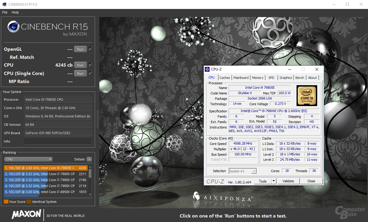

Als Intel die Empfehlung ausgab, auf ein Mainboard mit guter Stromversorgung zu setzen, wenn es an das Thema Overclocking mit den neuen Skylake-X geht, machte sich prompt Skepsis breit. Denn bisher zeigten die CPUs keinesfalls ein gutes Verhalten beim Übertakten, eher das Gegenteil war die Regel. Wollte Intel den Mainboards die Schuld zuschieben? Doch der Test der 18-Kern-CPUs straft dieser These lügen.
Wie üblich begannen die Overclockingversuche mit einem langsamen Herantasten, an den Schritt, den Single-Core-Turbo für alle Kerne zu erlauben, wurde wenig Hoffnung gesetzt. Doch erneut kam die Überraschung, denn die CPU machte mit – und noch mehr. Selbst mit 4,6 GHz über alle 36 Threads war der Durchgang durch Cinebench R15 möglich, bei normaler Luftkühlung, die natürlich am Limit war.
4,6 GHz über 36 Threads in Cinebench
Doch warum die Empfehlung eines Overclocking-Mainboards? Der Blick auf die Leistungsaufnahme zeigt warum: 700 Watt standen im Maximum beim sehr kurzen Cinebench-Test auf der Anzeige. Das sind 450 Watt mehr als in der Default-Konfiguration. Erstmals kam dabei im ComputerBase-Büro in dem Raum, in dem der Test-PC stand, die Sicherung. Nach kurzem Schreck und der Überprüfung der kompletten Hardware wurde aber ein Verteiler als Schwachpunkt ausgemacht, die Hardware hat keinen Schaden genommen. Der Test machte aber deutlich, dass für das Overclocking einer CPU dieser Kategorie die Hardware wirklich stimmen muss.
Apropos alles stimmen: Der 16-Kerner ging im ComputerBase-Testsystem nicht ganz so weit beim Overclocking, immerhin aber noch bis auf 4,5 GHz für alle Kerne. Dies untermauert die Theorie, dass die 18-Kerner als Skylake-X wirklich „die goldenen CPUs“ dieser Serie und des 18-Kern-Dies aus der gesamten Xeon-Familie sind.
