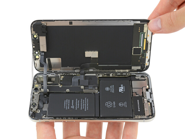

Schon während der Durchleuchtung mit Röntgenstrahlen fiel dem iFixit-Team auf, dass beim iPhone X einiges anders aussieht. Sobald die zwei Pentalob-Schrauben am unteren Ende entfernt und das Display aus dem Rahmen gehoben wurde, offenbart sich ein Innenraumdesign, das stark von allem bisher von Apple Bekannten abweicht.
PCB gefaltet, gestapelt und verlötet
Das PCB sitzt von vorne betrachtet nur noch oben rechts im Chassis, anstatt sich über die gesamte Länge des Smartphones zu ziehen. Es belegt etwa 70 Prozent der Fläche des PCBs des iPhone 8 Plus (Test). Apple hat das PCB im Prinzip gefaltet und die zwei Hälften miteinander verlötet. Die zwei Hälften des gestapelten PCBs sind im Grunde mit den gleichen Chips wie das PCB aus dem iPhone 8 bestückt: A11 Bionic von Apple, 3 GB RAM von Hynix, 64 GB Speicher von Toshiba und X16-Modem von Qualcomm, um nur eine Auswahl zu nennen.

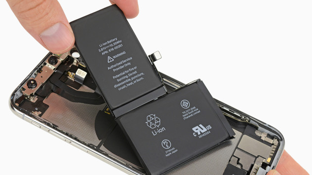

Neuer Akku besteht aus zwei kleineren Zellen
Den Akku des iPhone X musste Apple für den neuen Innenaufbau in zwei Zellen aufteilen. Eine sitzt hochkant links neben dem PCB und bietet 4,93 Wh, die andere über ein Zwischenstück verbunden quer darunter mit 5,52 Wh, bevor die Taptic Engine folgt. Addiert würde das eine Kapazität von 10,45 Wh ergeben. Zusammengefasst bietet der Akku laut Aufschrift auf der Vorderseite aber eine Kapazität von 10,35 Wh (2.716 mAh) und ist somit etwas größer als der des iPhone 8 Plus. Apple attestiert dem Smartphone dennoch eine im Schnitt nur zwei Stunden längere Laufzeit als dem iPhone 7.
Neuer Innenaufbau des iPhone X
Neuer Innenaufbau des iPhone X (Bild: iFixit)
Die Bastler von iFixit geben dem iPhone X für die Reparierbarkeit sechs von zehn Punkten. Positiv hervorgehoben werden der vergleichsweise einfache Austausch von Display und Akku. Bei einem Wechsel des OLED-Displays muss die Hardware für Face ID nicht entfernt werden. Abzüge erhält das Smartphone für den Einsatz von Pentalob- und Tri-Point-Schrauben sowie die Dichtungen der IP67-Zertifizierung, die die Reparatur erschweren. Besonders bemängelt werden aber die äußerst komplizierte Verkabelung, die ohne Bezug zueinander Komponenten verbindet und den Austausch mühsam und teuer macht, sowie der Einsatz von Glas für Front und Rückseite, was im Schadensfall das Entfernen jeder Komponente und einen Austausch des gesamten Chassis bedeutet.
