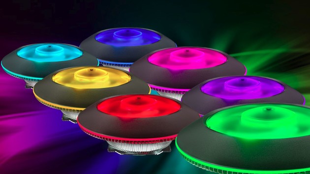

Mit dem G100M stellt Cooler Master einen flachen Kühler in UFO-Form vor. Der MA620P wird hingegen als Twin-Tower-Version des bewährten Hyper 212 angekündigt und als MA621P in einer Version für AMDs High-End-Sockel TR4 angeboten.
Ein UFO-Kühler für den HTPC
Der G100M fällt durch sein Design und den Verzicht auf Heatpipes auf. Um gemäß Spezifikationen des Herstellers 130 Watt TDP bewältigen zu können, besitzt der Kühler statt den Wärmeröhren eine „Heat Column“. Dabei handelt es sich um einen „Zylinder“ mit einem Durchmesser von 46 mm, der als Kern des G100M genutzt wird und Wärme vom Heatspreader des Prozessors an die kreisförmig angeordneten Lamellen angibt – und so die Funktion mehrerer Heatpipes in ein Bauteil verlegt. Details zum Aufbau dieser Heat Column hat Cooler Master nicht verraten.
Damit erreicht das Design einen Durchmesser von 145 mm und eine Höhe von 75 mm. Die Belüftung übernimmt ein 100-mm-Lüfter mit RGB-LEDs, der 600 bis 2.400 U/min schnell dreht. Zur Geschwindigkeitsregelung kann ein PWM-Signal genutzt werden, die Steuerung der Farben erfolgt entweder über einen mitgelieferten RGB-Controller, der die Auswahl von sechs Leuchtmodi, sieben Farben und fünf Helligkeitsstufen erlaubt, oder die Steuereinheiten der Mainboards mit präziseren Konfigurationsoptionen.
