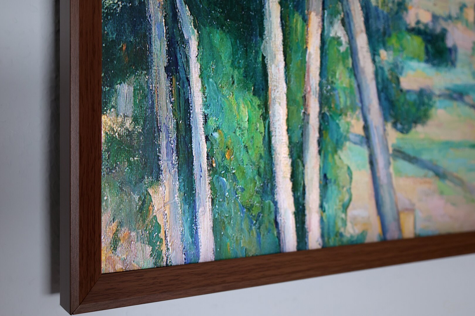

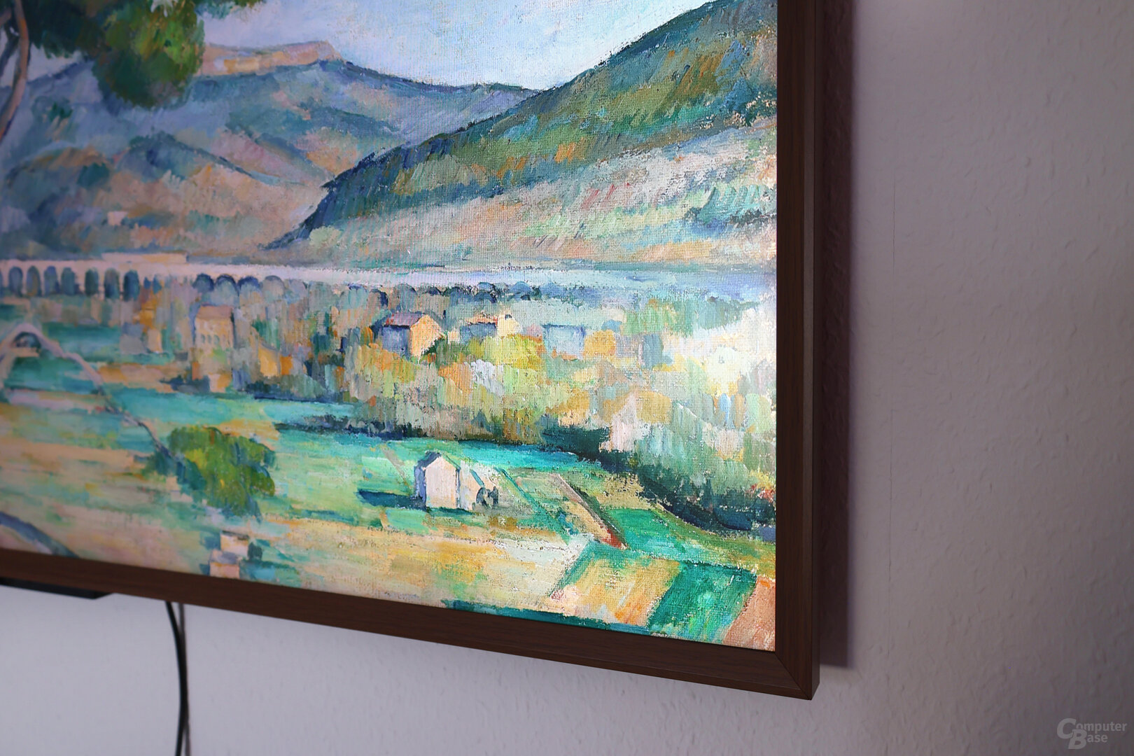

Magnetischer Rahmen für nahtloses Bild
Der Rahmen um den Fernseher wird dann einfach nur noch magnetisch aufgesetzt. Zuerst oben und unten, dann an den Seiten. Erfreulich ist, dass der Rahmen an der Vorderseite sogar noch den schmalen schwarzen Rand des Displays überdeckt, so dass die sichtbare Fläche tatsächlich nahtlos mit dem „Bilderrahmen“ abschließt, wie es auch bei einem Bild wäre.

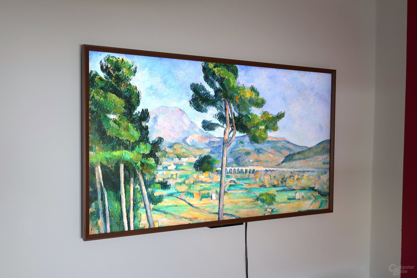

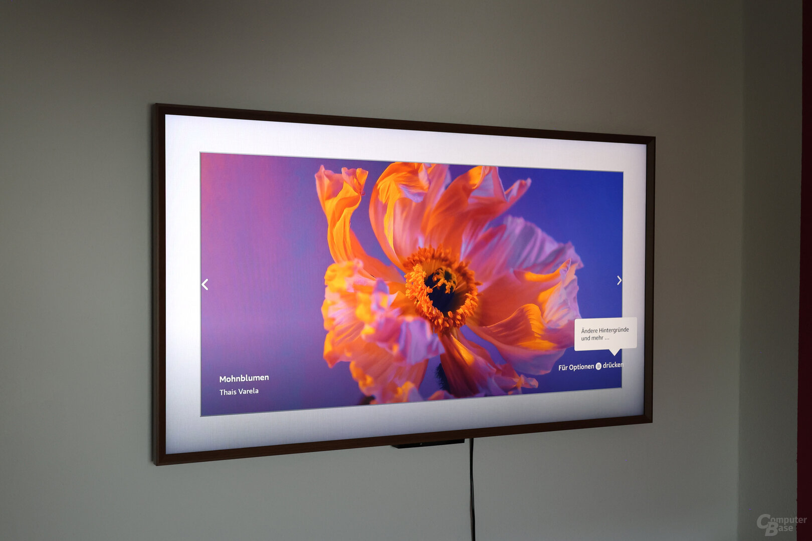

Digitale Kunstwerke an der Wand
TV zeigt bei Anwesenheit Gemälde und Co.

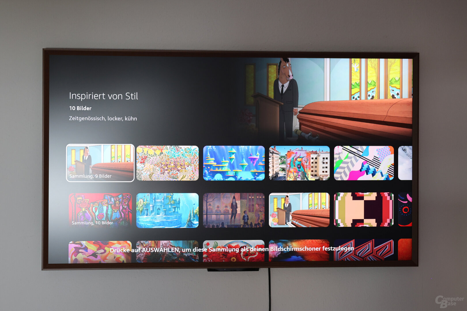

Bevor es im Einzelnen um die Einrichtung, die Bildqualität, Leistungsaufnahme und Alexa-Integration geht, soll an dieser Stelle schon vorweggreifend auf die Nutzung des Ember Artline als digitaler Bilderrahmen für Kunstwerke eingegangen werden, da dies neben der Nutzung als Fernseher die zentrale Funktion des matten Smart-TVs ist. Hierfür verfügt auch das neue Modell über die bereits bekannte und zuverlässig funktionierende Omnisense-Technologie, die dafür sorgt, dass die Ambient-TV-Funktion automatisch ein- und ausgeschaltet wird, wenn Personen den Raum betreten oder verlassen. So werden die Kunstwerke nicht den ganzen Tag auf dem Ember Artline angezeigt, wenn überhaupt niemand zuhause ist. Und wie zuvor gilt, dass Ambient-TV optional ist, man es also nicht nutzen muss und der Fernseher dann abseits von seiner primären Nutzung schwarz bleibt.
Ambient-TV-Einstellungen
Optionen während der Ambient-TV-Darstellung
Auf die Ambient-TV-Funktion abseits der Darstellung von Kunstwerken auf dem matten Display des Ember Artline ist ComputerBase beispielsweise im Test des Amazon Fire TV Omni Mini-LED QLED 65" und des Amazon Fire TV Omni QLED 65" bereits genauer eingegangen.

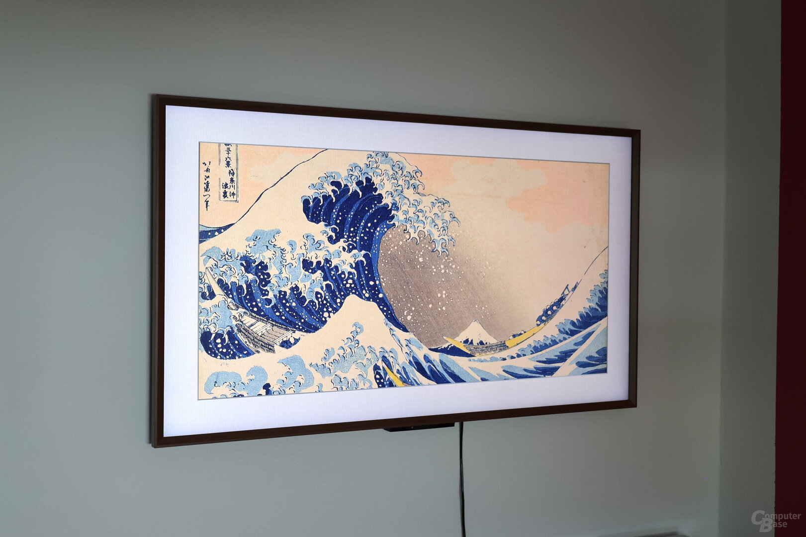

Die Kunstwerke sind kostenlos
Auf dem Ember Artline kann der Nutzer aus mehr als 2.000 kostenlosen Kunstwerken auswählen, wobei sich die Auswahl über Gemälde, Druckgrafiken, Fotografien, Szenenfotos aus Filmen, Naturvideos und virtuelle Welten erstreckt. Der Ambient-Modus muss also auch auf dem Ember Artline kein unbewegtes Gemälde darstellen, sondern die Auswahl ist sehr viel umfassender und enthält auch 4K-Videos und erneut auch animierte Inhalte, die sich an die Bewegung im Raum anpassen. Für diese über 2.000 Inhalte ist auch kein Abonnement notwendig, sie stehen allen Nutzern des Ember Artline kostenlos zur Verfügung. Und hat man ein Bild gefunden, kann man selbst auch noch entscheiden, ob dies mit oder ohne Passepartout auf dem Fernseher dargestellt werden soll und welche Farbe und Textur das Passepartout gegebenenfalls aufweisen soll. So lässt sich der Stil noch weiter individualisieren.

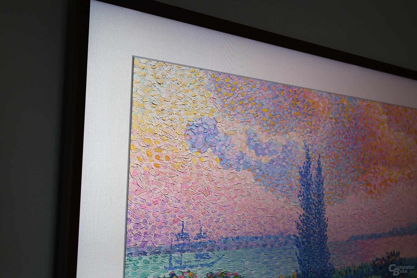

Vor allem von einem Passepartout profitiert der Effekt des Fernsehers als Gemälde im Alltag sehr. Wenn man bereit ist, hier etwas auszusuchen, das zum Raum passt und einem selbst gefällt, kann man sehr schöne Darstellungen und Ergebnisse erzielen. Optionen wie die Uhrzeit und Temperatur oder Widgets sollte man in diesem Modus allerdings ausschalten. Abends müsste der Ember Artline aber weniger leuchten, um den Effekt eines Bildes zu erwecken. In einem dunklen Raum strahlt der Fernseher an der Wand hervor, was ein normales Gemälde eben nicht kann. Auch mit automatischer Helligkeitsanpassung wird der Fernseher in einem dunklen Raum bei Weitem nicht dunkel genug.

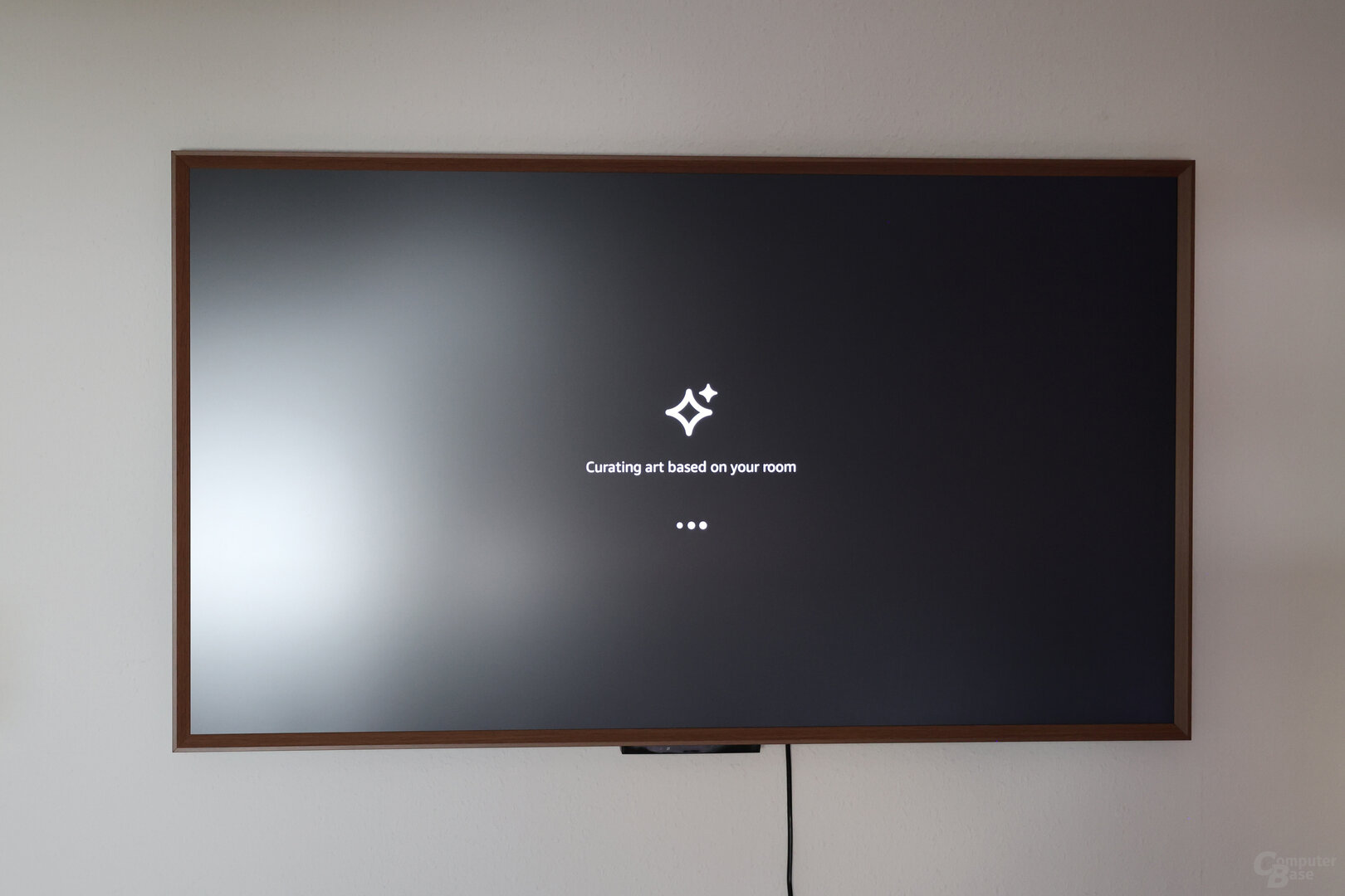

Die KI entscheidet anhand des Raums

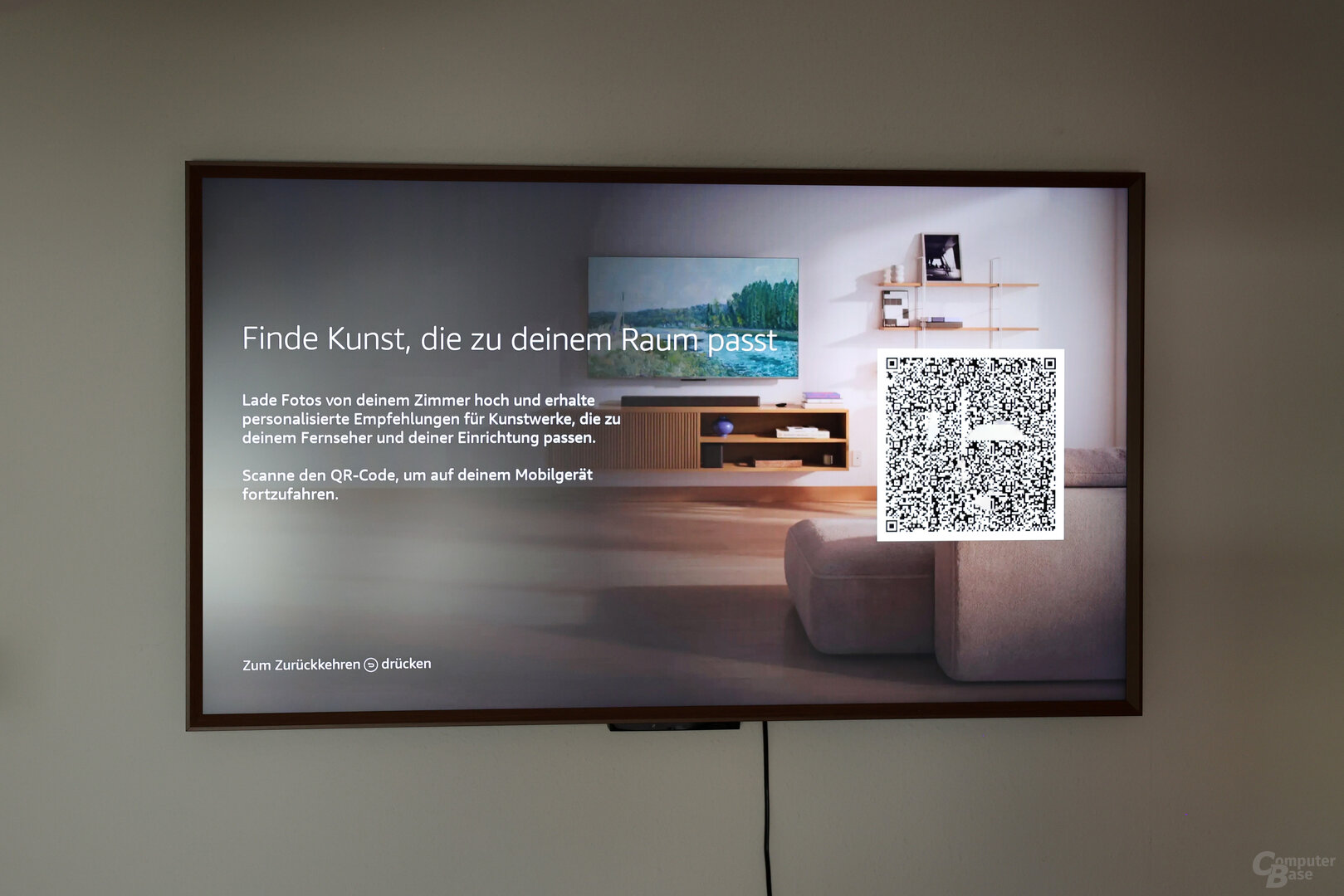

Wer sich nicht entscheiden kann, welches Bild am besten auf dem Ember Artline dargestellt werden soll, für den hat Amazon eine besondere KI-Funktion eingebaut. Der Nutzer kann mit dem Smartphone ein Foto seines Zimmers machen und erhält dann drei Empfehlungen zu passenden Bildern aus der Galerie von Amazon. Dabei wird der Stil und die Art der Einrichtung berücksichtigt, wobei insbesondere auch die Farben im eigenen Zuhause eine Rolle spielen, damit sich das ausgewählte Bild gut einfügt.
Auswahl der Inhalte anhand von Fotos des Raumes
Hierfür muss im Menü des Ember Artline im Bereich „Kunst und Fotos“ der Eintrag „Neue Empfehlungen erhalten“ ausgewählt und der angezeigte QR-Code mit dem Smartphone gescannt werden. Auf dem Smartphone wird eine Web-App geöffnet, die Anweisungen zum Aufnehmen oder Auswählen eines Fotos mit dem Smartphone gibt. Ein bis vier Fotos des Raumes, in dem der Ember Artline steht, lassen sich auf diese Weise hinzufügen. Durch einen Klick auf „Empfehlung erzeugen“ werden die Fotos in die Cloud gesendet, ausgewertet und drei Vorschläge unterbreitet.
Hintergründe anhand von Fotos des Raums per KI auswählen
Im Test wurde dies in einem Raum mit lila-pinker Wand und vielen Rosatönen ausprobiert und die Auswahl hat basierend darauf vor allem Bilder mit modernen Formen und passenden Farben herausgesucht. Das passt in diesem Fall zum Raum, wäre allerdings nicht die erste Wahl des Autors, da es keine klassischen Kunstwerke sind. Persönliche Präferenzen spielen aber bei der Raumanpassung keine Rolle und lassen sich auch nicht angeben.

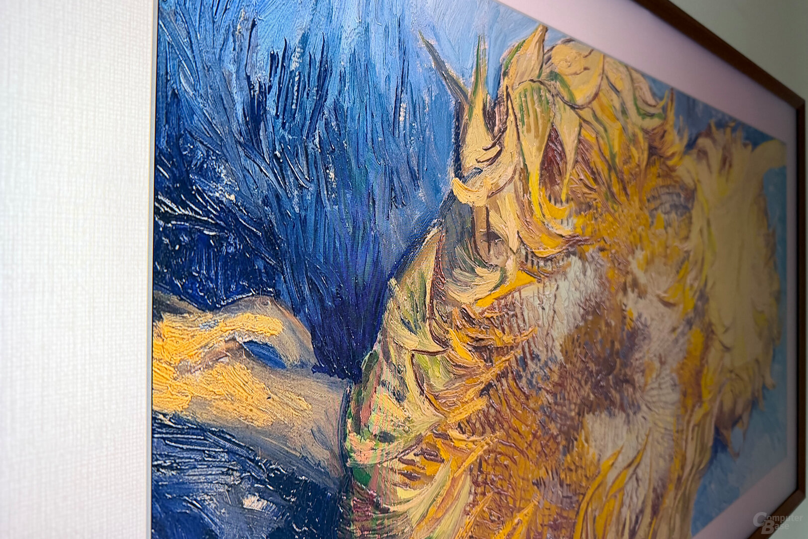

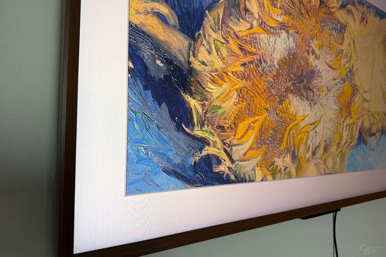

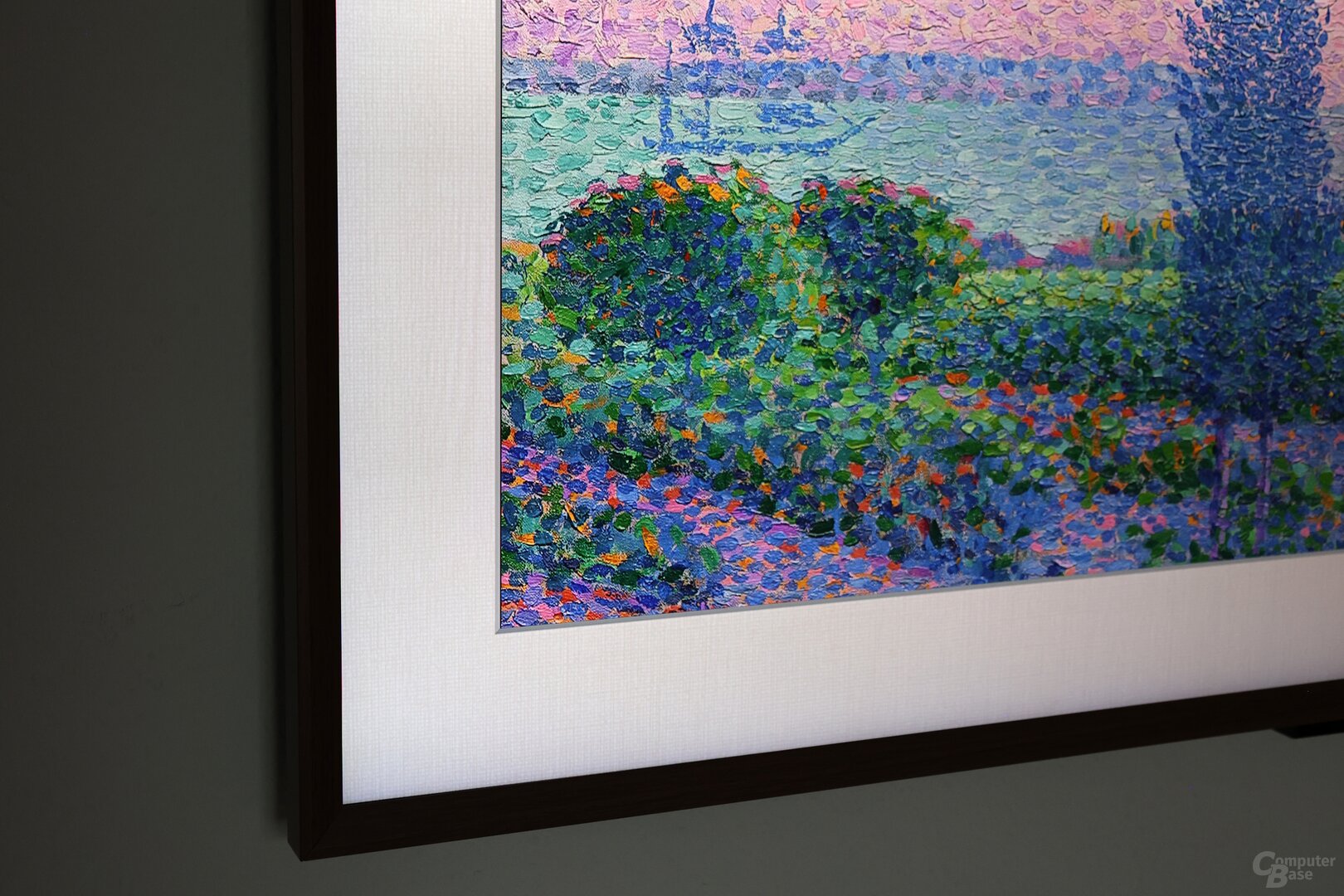

Mattes 4K-QLED mit HDR
Wie eingangs bereits erwähnt, bietet der Ember Artline bei den reinen technischen Daten eher Standardkost. 4K-QLED mit 3.840 × 2.160 Pixeln und Unterstützung für Dolby Vision und HDR10+. Aber mehr als 60 Hz bietet das Display nicht, Konsolenspieler können also nicht auf 120 Hz zurückgreifen. Mit Wi-Fi 6 und Ethernet wird der Smart TV wahlweise kabellos oder kabelgebunden ins Netzwerk eingebunden.
Nahansicht eines Gemäldes auf dem matten Display des Ember Artline
Nahaufnahme des matten Displays des Ember Artline
Als QLED-Fernseher kommt der Ember Artline auf eine Dicke von 3,9 cm. So dünn wie aktuelle OLED-Fernseher zumindest am Rand sind, ist er also bei Weitem nicht. Das ist in Kombination mit dem Rahmen und flach an der Wand montiert aber kein Beinbruch, ein Gemälde ist ja auch nicht nur wenige Millimeter dick.
Das Highlight des Ember Artline ist deshalb seine matte Oberfläche, auf der im Standby dargestellte Gemälde optisch nicht so sehr nach Fernseher und Display aussehen wie auf einem klassischen TV. Das Licht wird breit gestreut, so dass sich der Raum auch bei direktem Lichteinfall nicht im Fernseher spiegelt.

Mit Alexa+ lassen sich auf dem Ember Artline nicht nur, aber auch passende Inhalte suchen
Stellt man Alexa+ aber beispielsweise Fragen zu einem Schauspieler, beantwortet der Sprachassistent diese nicht etwa mit zusätzlichen Informationen wie Bildern oder einer Filmografie des Schauspielers, sondern rein per Sprache. Amazon möchte hier nach eigenen Angaben die aktuelle Wiedergabe beziehungsweise Ansicht auf dem TV so wenig wie möglich unterbrechen. Allerdings unterbricht man als Nutzer durch die Anfrage diese ja ohnehin schon, so dass eine Ausnutzung der visuellen Möglichkeiten des Fernsehers durch Alexa+ an der ein oder anderen Stelle durchaus wünschenswert wäre.
Wie schon kurz angemerkt erlaubt die Alexa-Integration auch Befehle, die sich auf die Steuerung des Fernsehers beziehen. So lässt sich der Ember Artline beispielsweise per Sprache ein- und ausschalten und seine Lautstärke anpassen, den Eingangskanal wechseln oder eine bestimmte Serie oder einen Film direkt abspielen. Zudem kann auch die Fire-TV-Oberfläche per Sprache bedient werden. Auch die Bilder in Amazon Photos lassen sich per Sprachbefehl anzeigen, ebenso wie das Live-Video einer Smart-Home-Kamera.

Das matte Display des Ember Artline überzeugt mit wenigen Reflexionen und einer Streuung der Lichtquellen, die auf das Bild treffen. Diese sind zwar weiterhin als diffuse Lichter sichtbar, schränken die Wiedergabe aber weit weniger ein als bei einem spiegelnden Display. Der matte Bildschirm reduziert Spiegelungen effektiv und lässt Kunstwerke tatsächlich deutlich natürlicher und plastischer erscheinen als klassische Hochglanz-TVs. Mit einem Passepartout und einer passend zum Raum ausgewählten Darstellung ist der künstlerische Effekt, den man mit dem Ember Artline erzielen kann, nicht von der Hand zu weisen und wertet den Raum im Vergleich zu einem schwarzen Fernseher tatsächlich deutlich auf. Allerdings leuchtet das Display abends und nachts zu hell, wenn im Raum nur wenig oder keine Beleuchtung an ist. Hier schafft es der Ember Artline nicht, auf wenige Nits herunterzuregeln, um noch wie ein Gemälde auszusehen. Das ist auch einer der größten Kritikpunkte, denn zwischen einer Helligkeit von 50 und 0 Prozent ist der Unterschied nur gering. Als Gemälde leuchtet der Ember Artline abends viel zu hell.
Ember Artline bei der Darstellung von Kunstwerken

Zu jedem Inhalt lassen sich Informationen anzeigen
