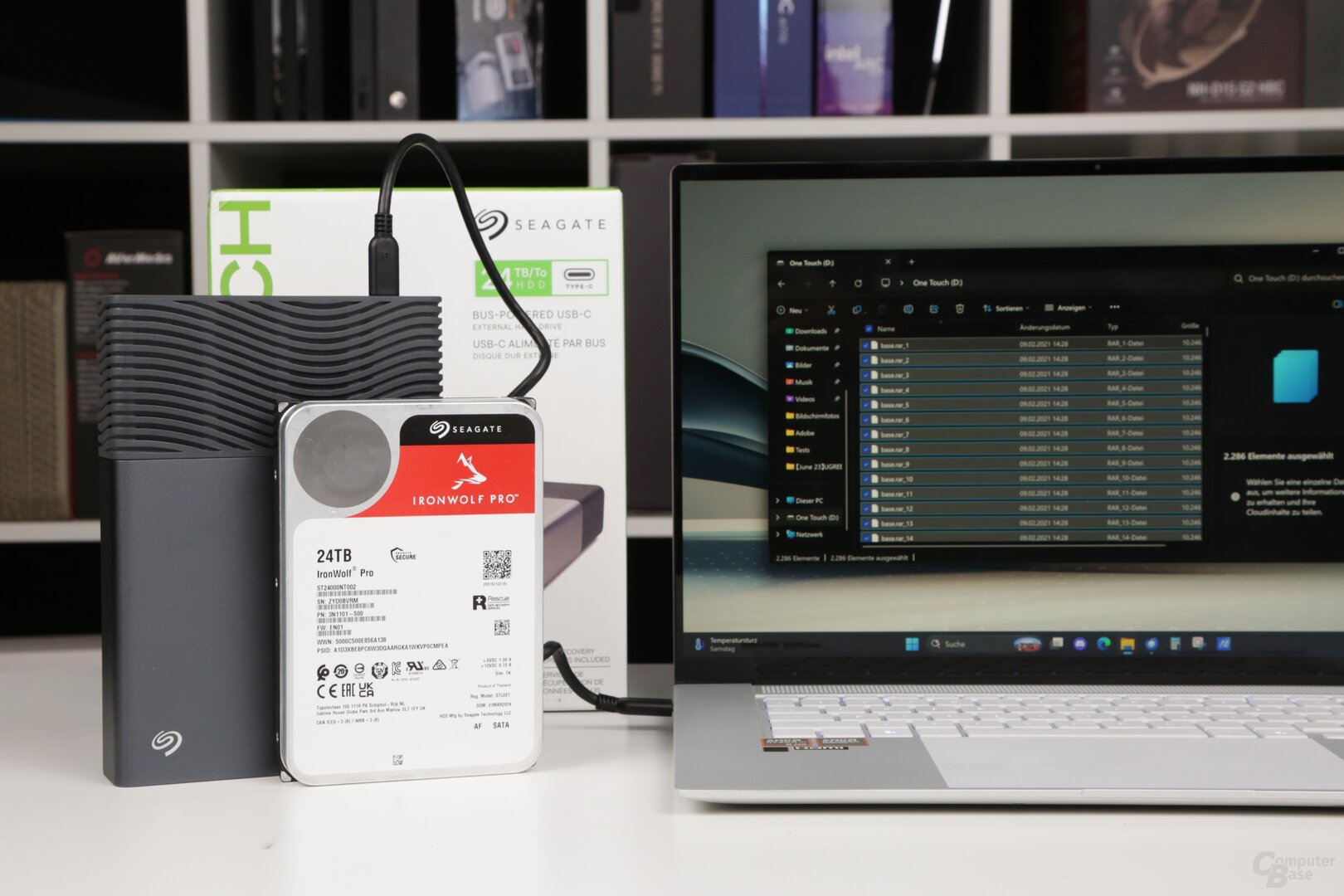

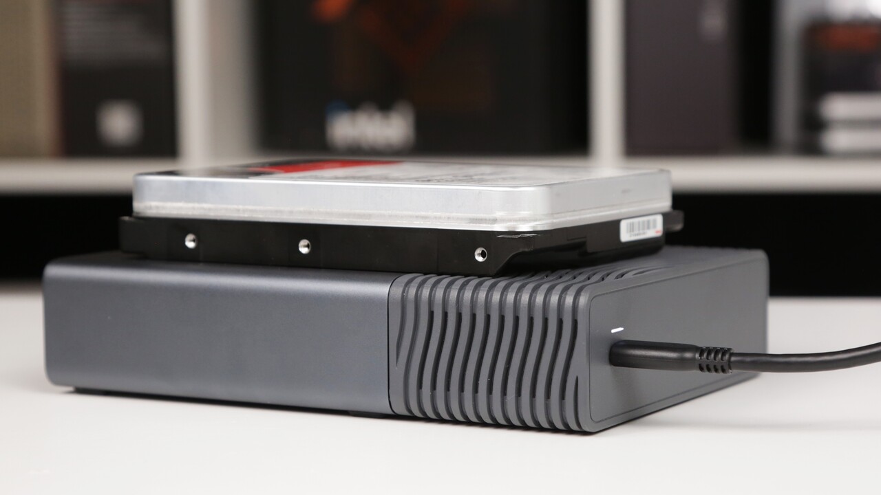

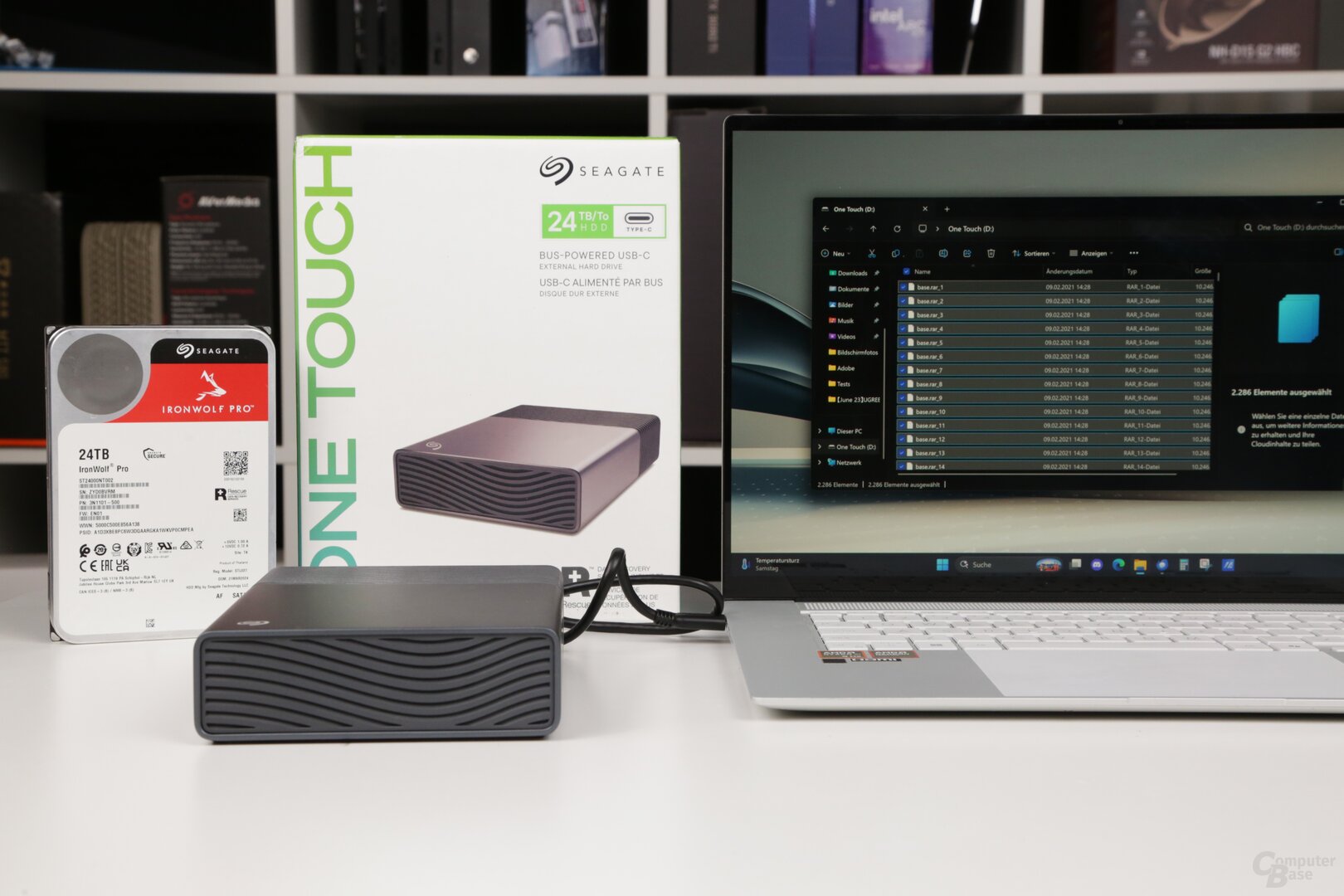

Bei der im Frühjahr vorgestellten Seagate One Touch Desktop handelt es sich um eine externe 3,5"-Festplatte, die mit Speicherkapazitäten von 8 TB, 16 TB, 20 TB und 24 TB angeboten wird – so weit, so gewöhnlich. Allerdings erfolgt die Stromversorgung allein über USB-C. Das sonst in dieser Größenordnung stets nötige Netzteil entfällt also. Diese Idee hatte Seagate bereits vor zehn Jahren bei der Innov8 umgesetzt, erst jetzt wird sie wieder aufgegriffen.
Dafür muss der genutzte USB-C-Anschluss mindestens 15 Watt bereitstellen. Das tun nicht alle, denn auch 7,5 Watt sind nach Stecker-Norm erlaubt. Ein Orientierungspunkt bieten USB-C-Anschlüsse mit Thunderbolt: Hier werden 15 Watt fest vorgeschrieben. USB 4 wiederum setzt ebenfalls nur 7,5 Watt voraus.
Angeschlossen wird die 18,7 × 13,2 × 4,0 cm messende und 1,124 kg schwere Festplatte über das mitgelieferte USB-C-Kabel mit 50 cm Länge.

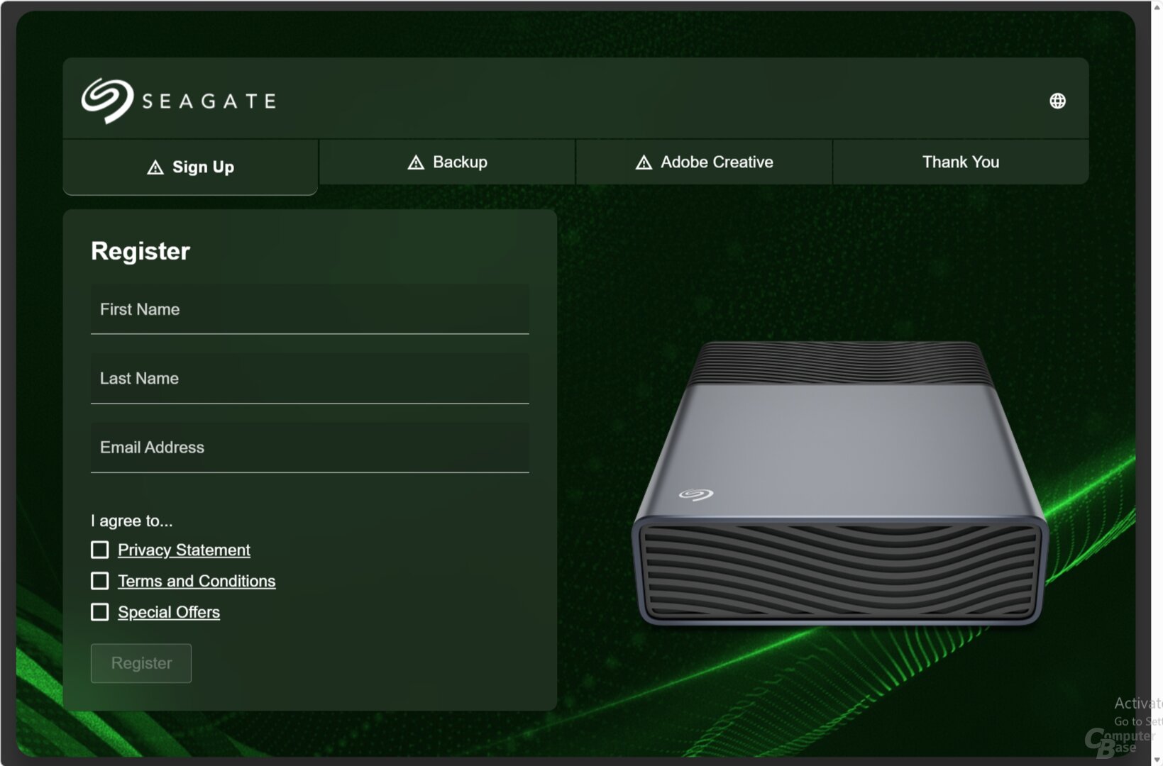

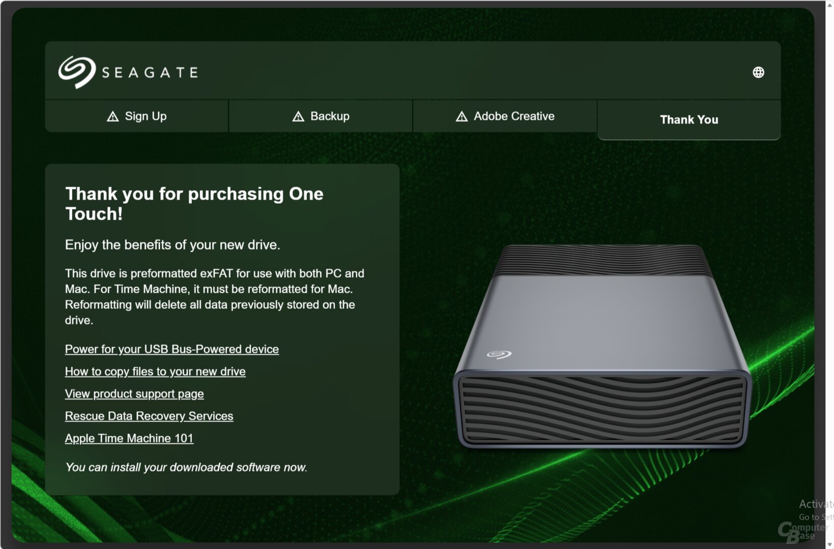

Einfach einstecken und loslegen“, ruft Seagate aus und bewirbt die plattformübergreifende Kompatibilität mit Windows und Mac. Für die Nutzung von Apples Backup-Funktion Time Machine wird allerdings eine Neuformatierung nötig.
Seagate One Touch im Test

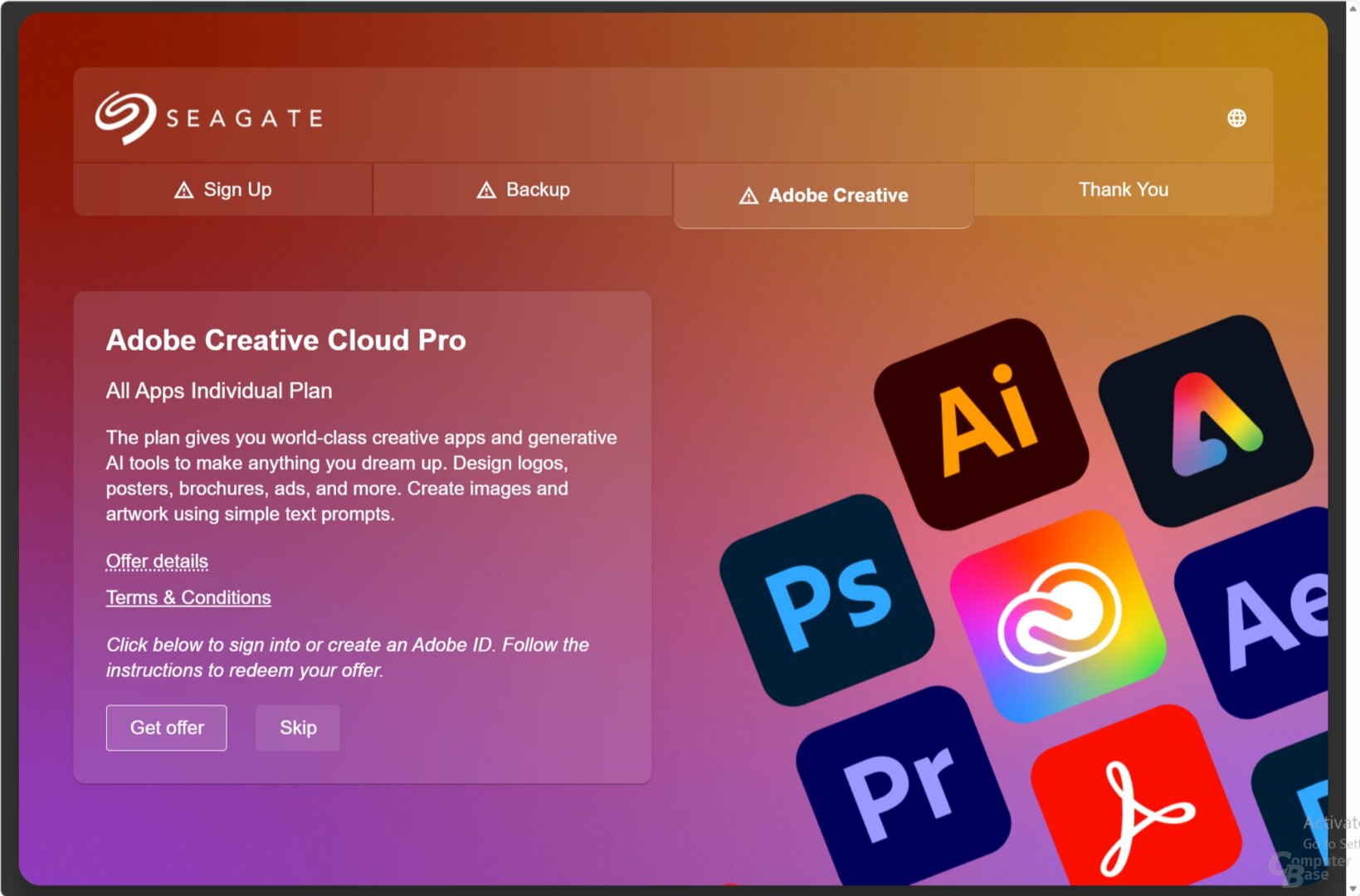

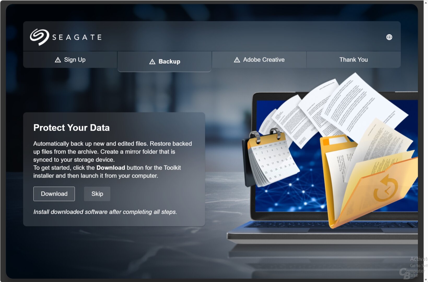

Das optional installierbare Seagate Toolkit ergänzt das Produkt mit diversen Funktionen für automatische Backups, Synchronisierung und Sicherheit. Beim Kauf gibt es zwei Monate Adobe Creative Cloud Pro sowie Zugang zu Seagates Rescue Data Recovery Service.
