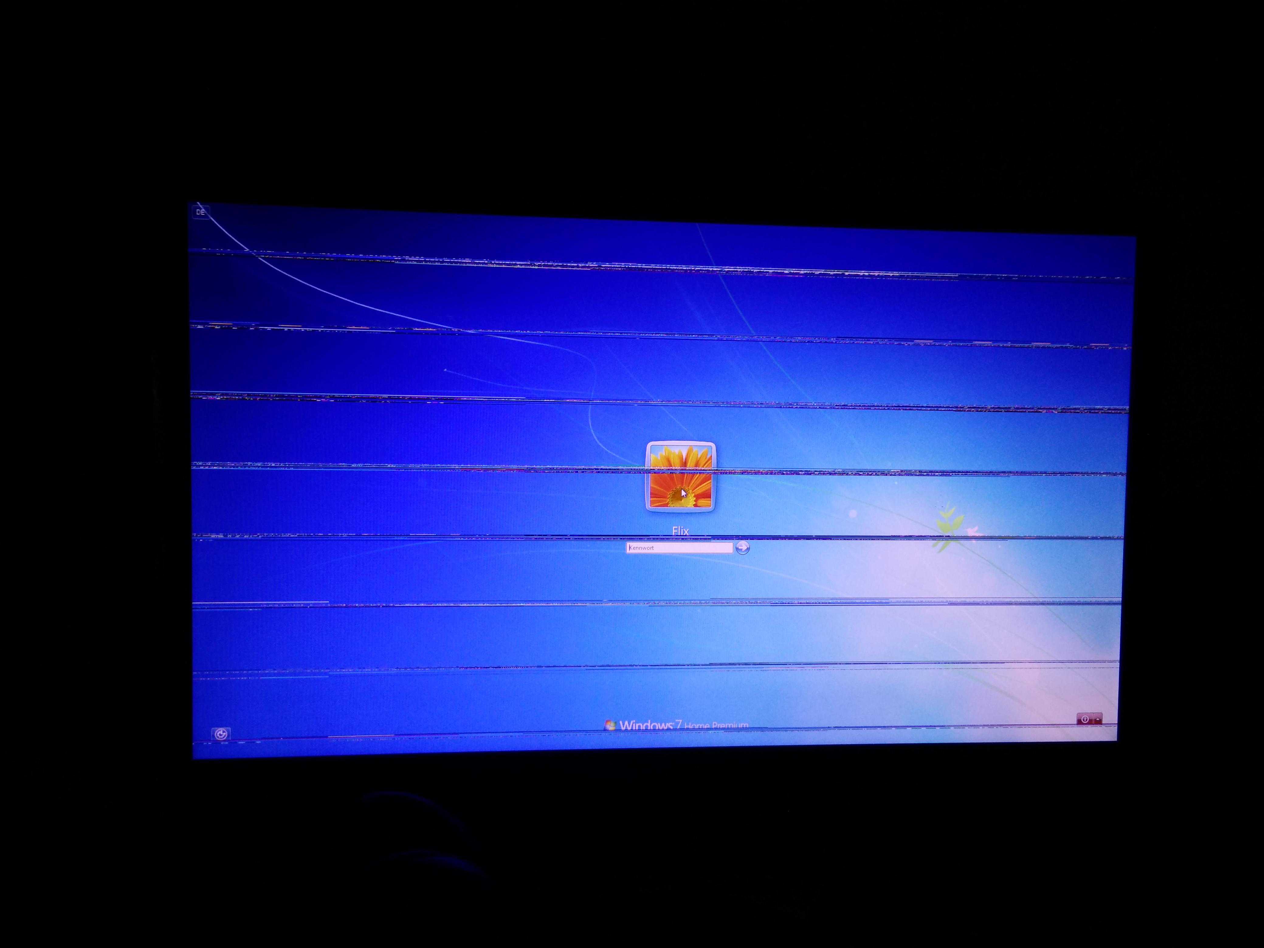

edit: hab nun mal den Catalyst 15.4 getestet und da komme ich zumindest bis zum Anmeldebildschirm, aber mit Grafikfehlern und wenn ich mich anmelde, wird das Bild wieder blauschwarz.
sieht ja nach defektem Speicher der Graka aus.
Für macht es den Eindruck, dass die Grafikkarte einen Defekt hat. Dieser tritt allerdings nur auf, wenn der offizielle Treiber installiert ist, da dieser die Grafikkarte anders anspricht.
