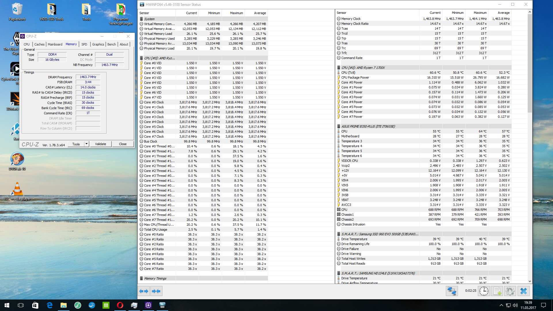

Aber zum Speicher - hab GSkil ripjaws 3200 ( cl16) und hatte das gleiche problem - auf 2933 konnte ich nicht kommen , hab sie dennoch jetzt auf 2933 am laufen - jedoch mit manuellen settings
1. mit 2666 booten ( DOCP ) ( läuft bei mir mit cl14 / 14-14-14-30 - gut )
2. dann umstellen auf 2933 ( 14 - 15 - 15 - 30 bei mir , kommt auf die Riegel an ) und spannung rauf auf 1,3 v - läuft stabil bei mir - auch im aida64 stabilitätscheck und den Memorybenchmarks 43500 GB lesen / 42500 GB schreiben
3200 geht bei mir nicht zumindest nicht mit der Bios Version 0503 von Asus , soll ja aber nen neues Bios kommen
das das Bios Bugs hat sieht man auch am trc - Bank Cycle Time , lässt sich nicht manuell einstellen - müsste bei 14 - 15 - 15 -30 eigentlich auf 45 stehen , steht aber lt CPUID auf 69 , wieviel das performancemässig ausmacht kann ich allerdings nicht sagen
PS : natürlich läuft mein Ryzen nicht mit 1,55 v, das ist ein Bug in HWinfo - erläuft auf 3,825 ghz und 1,2975 v , das ist derzeit der Kompromiss den ich nutze aus Lautstärke , Stromverbrauch und nutzen , er läuft auch auf 3,9 ghz mit 1,325 v - jedoch reicht mein alter Cpu Kühler da auf Dauer nicht aus im Stresstest . Ich plane mir ne AIO Wasserkühlung von Coolermaster zuzulegen, die seidon 240v kostet nur 55 Euro mit 240 Radiator bei Mindfactory . Leider noch nicht AM4 kompatibel , das AM4 Upgrade Kit soll kommen ist aber noch nicht lieferbar , daher habe ich sie mir noch nicht bestellt .
