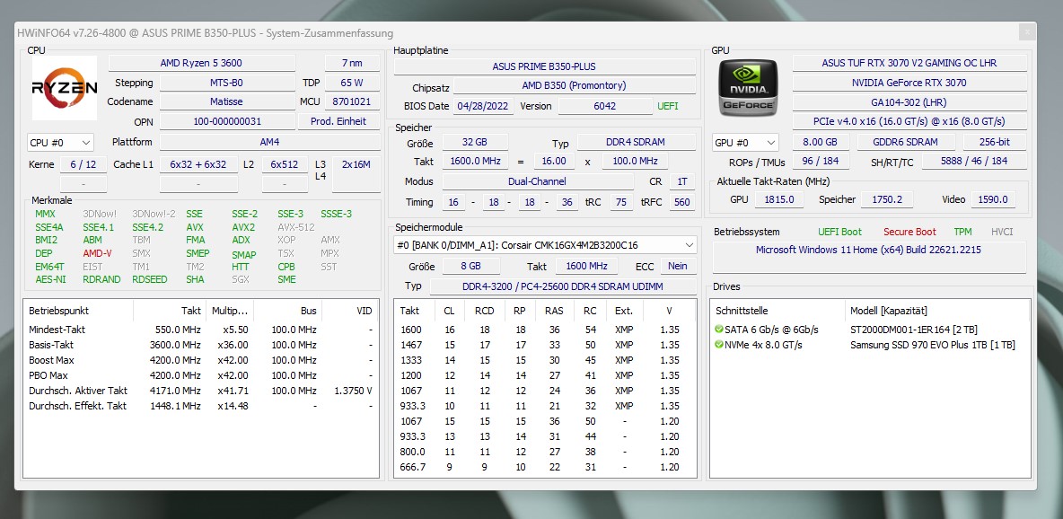

Anbei ein Bild meiner Komponenten über HW-Info
