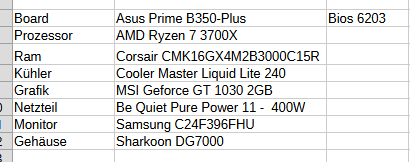

Ich habe auf einen AMD Ryzen 7 3700x geupdatet. Läuft mit Win 11 22631 bis jetzt einwandfrei

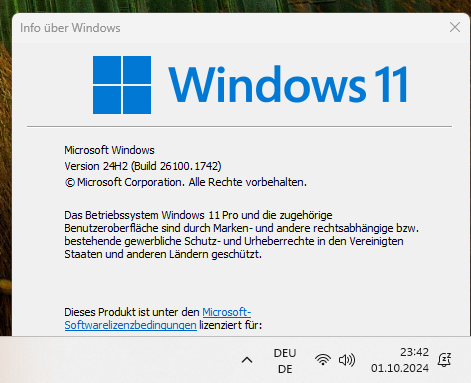

Habe soeben auf Windows 11 24H2 geupdatet. Läuft bis jetzt auch.
Sorry, vergessen, habe das gleiche Board.
