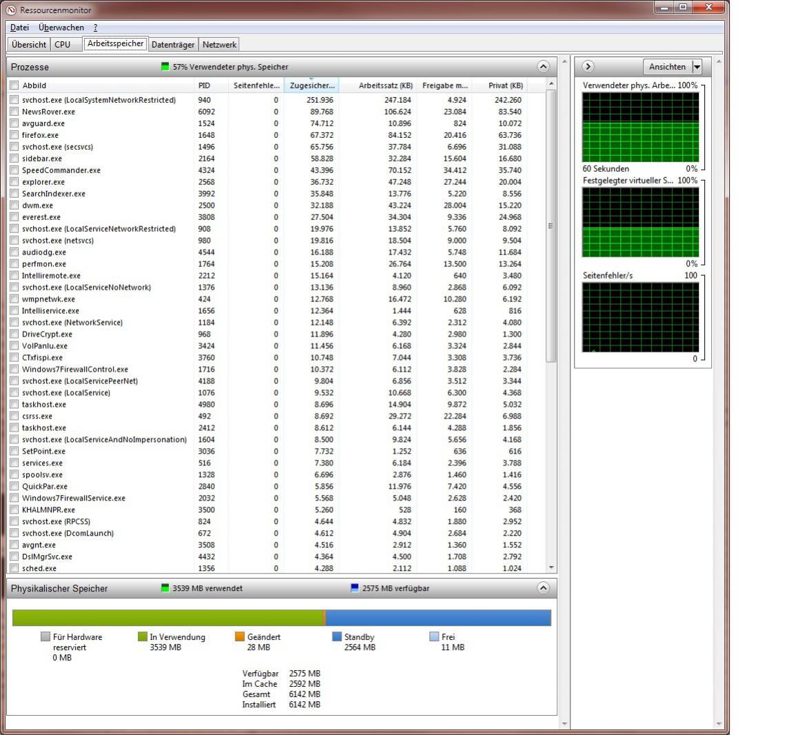

Hier mal ein Beispielscreenshot vom derzeitigen Ramverbrauch, wie man sieht wird der Speicher komplett genutzt, davon 2,6GB Cache (ich nehme an das ist der Superfetch, der bei Bedarf frei gemacht werden kann) und 3,5 GB belegt. Und diese 3,5 GB sind wirklich belegt, werden also höchstens freigegeben, wenn ich ein betreffendes Programm schließe.
Letzteres ist interessant, denn zeigt mir mal den Prozess im Ressourcenmanager, der soviel verbraucht. Es ist nicht ersichtlich, welches Programm den Ram belegt.
Hätte ich nur 4 GB installiert, wäre ich jetzt schon arg in Nöten. Dabei sind nur 3 richtige Programme offen sowie eine Handvoll Tools. Keines dieser Programme verwendet im Moment große Datenmengen.
Einen komplett ausgelasteten Speicher kann ich noch nicht zeigen, das tritt zufällig auf.

Also die Sache lässt mir keine Ruhe. Eben ist mir wieder Mass Effect 2 aus Speichermangel abgestürzt. Was ist passiert?
Beim Start verbraucht Windows bei mir 1,8 - 2 GB, ein 32 Bit Programm läuft im Hintergrund, das genehmigt sich mit der Zeit 2 GB, dann noch 2 GB fürs Spiel und schon sind die 6 GB voll.
