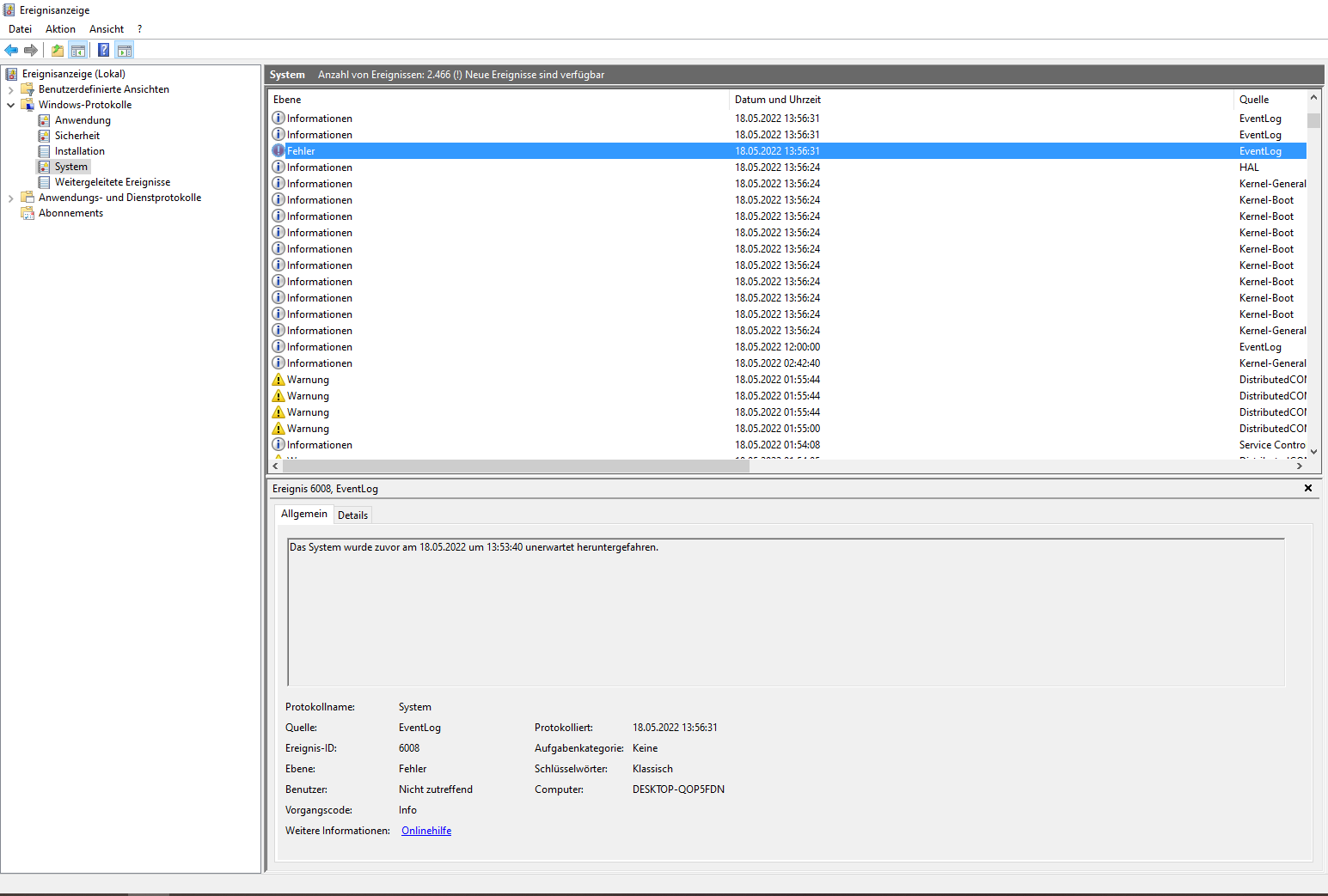

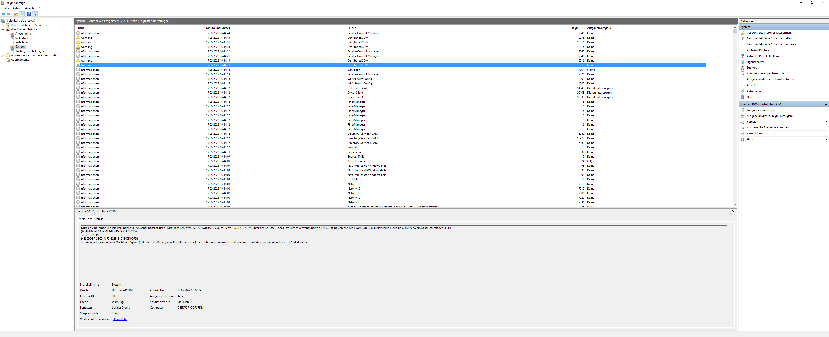

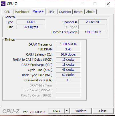

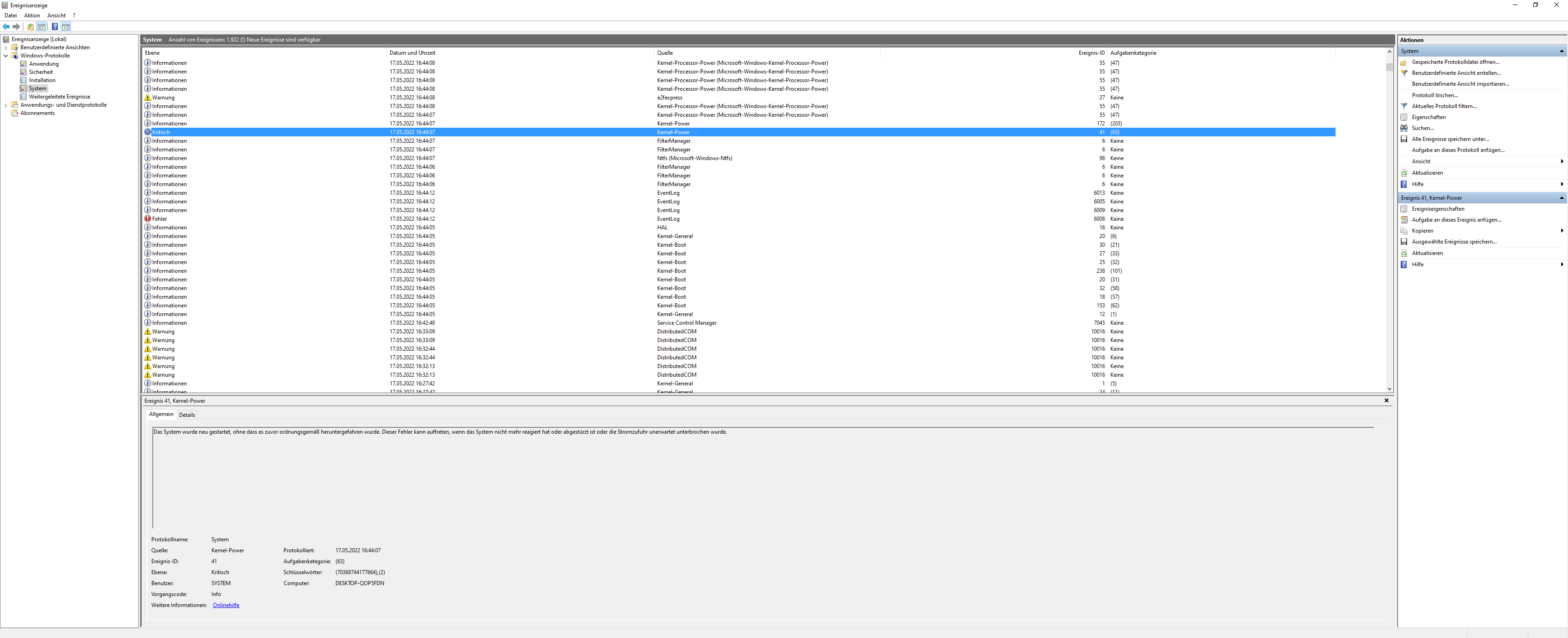

Ich packe euch im Anhang mal einen Screenshot von CPU-Z mit rein und von der Windows Ereignisanzeige, vielleicht kann mir dann jemand weiterhelfen. Der letzte Ausfall war heute um 16:44 Uhr.

Ja soweit so gut, dachte ich auch eigentlich das es dann erstmal läuft. Ich habe meinen Rechner heute über Nacht laufen gelassen, da ich noch Spiele über Steam heruntergeladen habe. Ich konnte auch gestern mit allen vier RAM-Riegeln mit nem Kumpel zwei Stunden zocken. Es gab keine Probleme. Jetzt bin ich vor ca. einer halben Stunde wieder an den Rechner gegangen und dann ist er wieder abgestürzt. Es ist komisch, da vorher nichts gewesen ist. Als ob, der Rechner auf Grund von irgendwelchen Energiesparoptionen zickt oder so, wenn er wieder aus seinem Dämmerzustand heraus geholt wird. In den Energiespareinstellungen von Windows steht aber alles auf High Performance.
Also der RAM läuft ja scheinbar unter Last fehlerfrei. Er zickt nur wenn er nicht viel zu tun hat. Ich hatte auch mit AIDA64 mal den Stabilitätstest für ne Stunde durchlaufen lassen. Auch da keine Probleme.

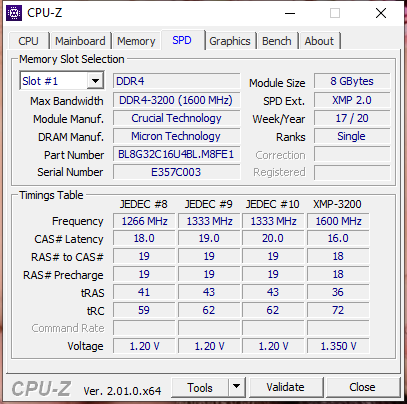

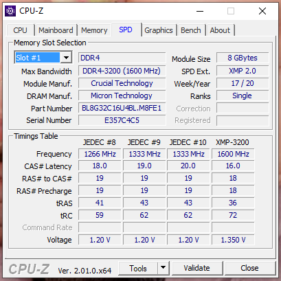

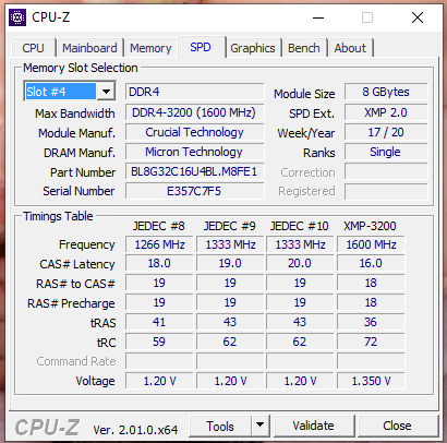

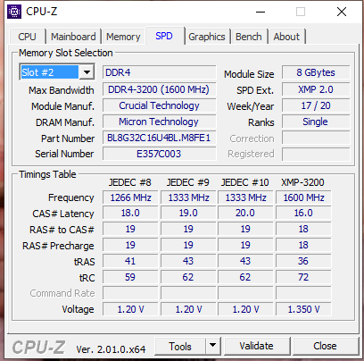

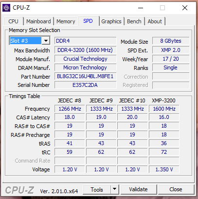

Kannst du mal noch die CPU-Z SPD Screenshots für Slot #2-4 posten ?
So hier sind nochmal die Screenshots von Slot 1 - 4
