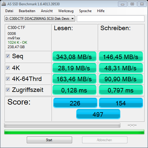

Habe das Board ebenfalls vor 3 Wochen gekauft. An einem SATA3 Port habe ich eine Crucial real SSD mit 128 GB hängen und in den Benchmarks (ATTO, AS SSD etc.) ist die so langsam - ich habe ja Vergleich mit den u. g. Sandforce SSDs, - dass ich dachte ich hätte es an den falschen Port geklemmt und nochmals nachgesehen habe!
Alles sehr unbefriedigend - zumal da noch 2 weitere Festplatten und ein BluRay-Laufwerk in dem Rechner werkeln!
Ich werde mal sehen, ob es nicht besser ist das Board gegen was besseres zu tauschen...

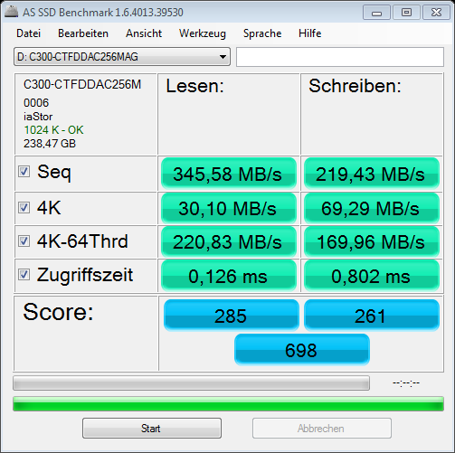

@ fxdev
Danke für die aussagekräftigen Anhänge und Deine Post! Das passt, mit der 128 GB Version hatte ich bei AS SSD 480 Punkte - nicht so schlecht, aber doch deutlich hinter den Erwartungen und auch hinter der möglichen Leistung!
Tja, dann habe ich jetzt die Wahl - Pest oder Cholera! Intel Chipsatz (SATA2) mit Fehler oder Marvell-Chipsatz mit deutlich verringerter Geschwindigkeit!
Schade das dein Board keinen Sata III Intel Controller hat. Aber wer konnte das schon ahnen. Ich würde sie trotzdem am Marvel anschließen, nicht das der Sata II Port deine SSD kaputt macht.
Musst du halt mit der etwas schlechteren Performance auskommen, bis die Austausch Boards da sind.
Ich habe ebenfalls das GA-H67A-UD3H und mir die gleiche Fragen gestellt, da auf der Homepage Marvell Treiber für das Board verfügbar sind, allerdings habe ich weder im Handbuch noch in den Spezifikationen irgendeinen Hinweis auf einen Marvell-Controller gefunden.
Die Performance spricht ebenfalls dafür, dass es sich bei den SATA 6GB/s Anschlüssen um die beiden des H67 Chipsatzes handeln. Ich erreiche im AS SSD mit einer Crucial C300 128GB 650 Punkte, was ich schon für ganz ordentlich halte.

Komisch, ich erreiche mit der gleichen SSD an einem SATA 6GB/s Port 650 Punkte. Verwendest du den Intel AHCI Treiber?
@ payne
Ja, msahci steht auch in der Kennung bei AS SSD!
Jetzt könnte man noch denken, dass es an der Befüllung der SSD liegt - ist es aber auch nicht, der erste Test wurde im Neuzustand gemacht, der zweite (und letzte bisher) nach Installation von Windoof 7 x64.
Wie schon gesagt, zur Kontrolle auch ATTO laufen lassen, da komme ich auf keine 300 MB beim lesen - ungefähr gleiche Werte (lesen) wie meine Mushkin Calisto Deluxe mit 120 GB.

@ Lars_SHG
Das sieht ja eher nach dem Microsoft Treiber aus, der soll zwar auch gut sein, aber kannst es ja noch mal mit dem Intel probieren. Bei mir wird iaStor angezeigt.
