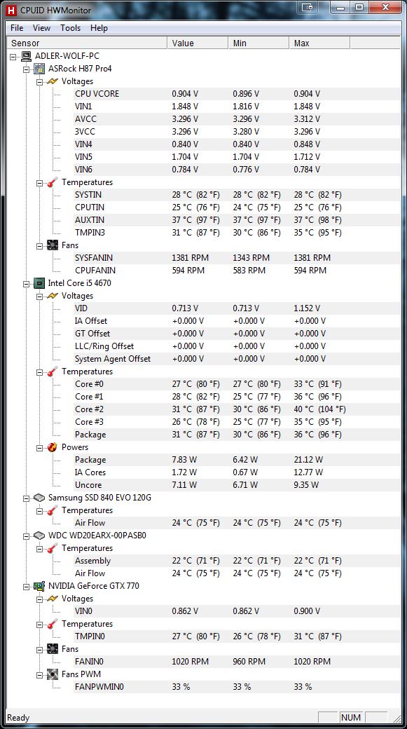

Den 124er bekommt man meist, wenn die CPU-Spannung (VCore) zu niedrig ist.
Hast du mal geschaut, wieviel dein Prozessor manuell anlegt? Kannst ja mal versuchen ein paar mV draufzupacken.

Habe mal ein Screenshot von dem Tool Hwmonitor gemacht.
Ich meine es müsste alles Okay sein.

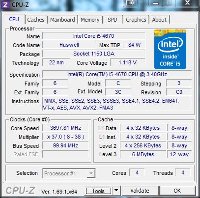

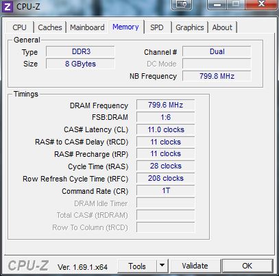

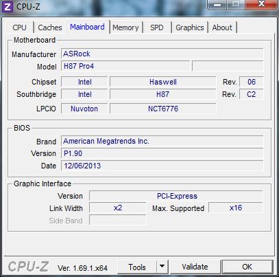

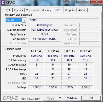

Mich würden mal alle Informationen zum Arbeitsspeicher und Mainboard interessieren.
Alles klar hier sind die Infos.
Hier sind die Infos

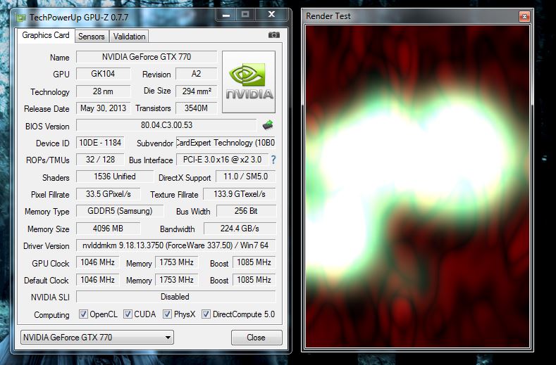

Ganz klar, deine Grafikkarte ist aus den PCIe Slot gerutscht, Strom weg und nochmal die Graka nachdrücken, nicht mit zuviel Gewalt. Hast du denn die Befestigungschrauben schon verschraubt ?
Du meinst das Problem mit PCIE 3.0 @ x2 ?
Das habe ich schon Länger. Hatte dadurch noch nie ein Bluescreen.
Zudem habe ich nichtmal FPS Probleme dadruch. Das habe ich schon immer gehabt mit meinem
neuen Rechner. Keine Ahnung was das ist. Habe natürlich schon die Grafikkarte nachgedrückt, aus und ein gebaut, andere Karten ausgebaut und fest verschraubt.
Ist nicht normal, das kanns eigentlich nicht geben. Vllt mal das CMOS vom Mainboard löschen und nochmal testen.
