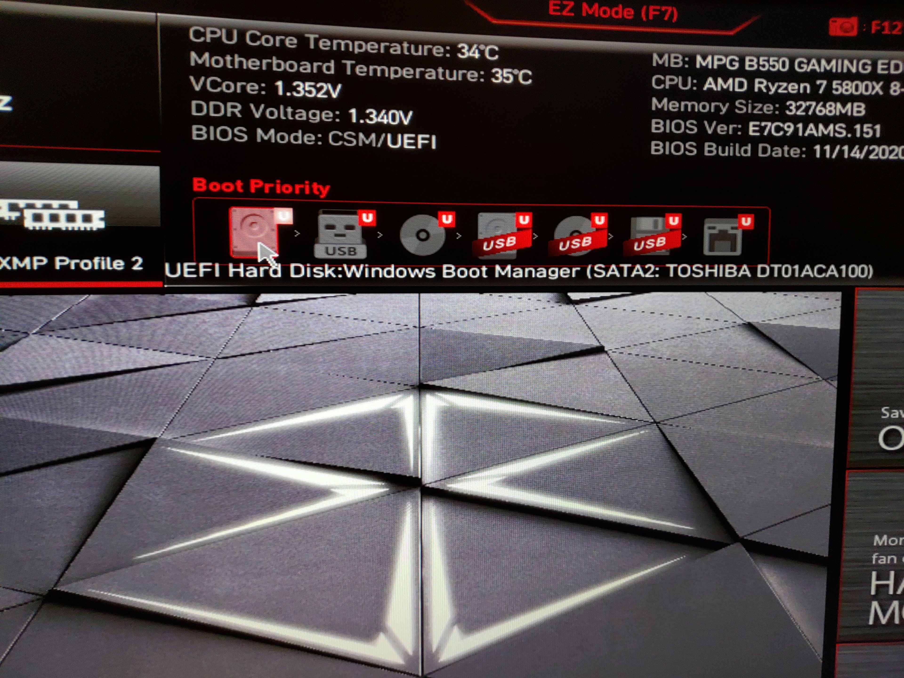

Die M2 SSD wird im BIOS übrigens nicht gesondert aufgeführt. Dafür steht sicherlich ein Windows Boot Manager der M2 SSD im BIOS ... und der muss in der Boot Priority an erster Stelle stehen.
Okay, lass mich kurz mal nachschauen und ich gebe dir dann bescheid!
Das steht bei mir am erster Stelle obwohl es die HDD ist und ich von der SSD booten will... Was es auch tut

Hast du denn dein Windows System auf der Toshiba SATA SSD? Warum? Du hast doch 2 x M2 Slots auf dem Board. Ich würde für das System eine M2 SSD nutzen ...
Die Samsung 970 EVO lacht doch einen an!
Nein, ich habe das System auf meiner m.2 ssd, keine sorge. nur aus irgendeinem grund wird mir hier die hdd angtzeigt...
Nein, nicht aus irgendeinem Grund. Deine EFI Systempartition von der dein PC bootet, liegt auf deiner Toshiba SATA SSD! Schau mal im BIOS nach. welche Platten unter UEFI HARD DISK DRIVE BBS PRIORITY aufgeführt werden. An erster Stelle steht sicherlich deine Toshiba. Und wenn es noch einen Windows Boot Manager geben sollte ... was möglich wäre ... dann ist auch diese Platte dort gelistet mit seinem Windows Boot Manager.
Momentan startet immer das UEFI System aus der EFI deiner Toshiba!

Nein, sie bootet von der WesternDigital Festplatte. Die hat 500GB und die HDD 1TB!!!
Das BIOS spricht andere Sprachen! Das momentane Bild in #15 nutzt wenig.

Installiert definitiv nicht. Weil erstens ist der boot dafür zu schnell und zweitens ist meine festplatte (also die hdd) 1tb groß. Trotzdem ist im bios aus irgendeinem grund die hdd angegeben...
PS: die TOSHIBA ist eine HDD!!!!
wwenn ich die hdd aus den efi optionen entferne, bootet der pc nicht...sondern er gheht ins bios von selber. alles ein bisschen bizarr.....
Achtung: Wir denken nicht, dass Windows auf der HDD installiert ist.
Wir denken, dass der Bootmanager auf der HDD ist. Der Bootmanager sagt der Hardware, von wo ein Betriebssystem geladen werden soll. Der Bootmanager auf der HDD sagt der Hardware, dass ein Betriebssystem auf der SSD liegt und von dort geladen werden soll.

Im BIOS wird nicht umsonst der Windows Boot Manager auf der Toshiba aufgelistet ...
