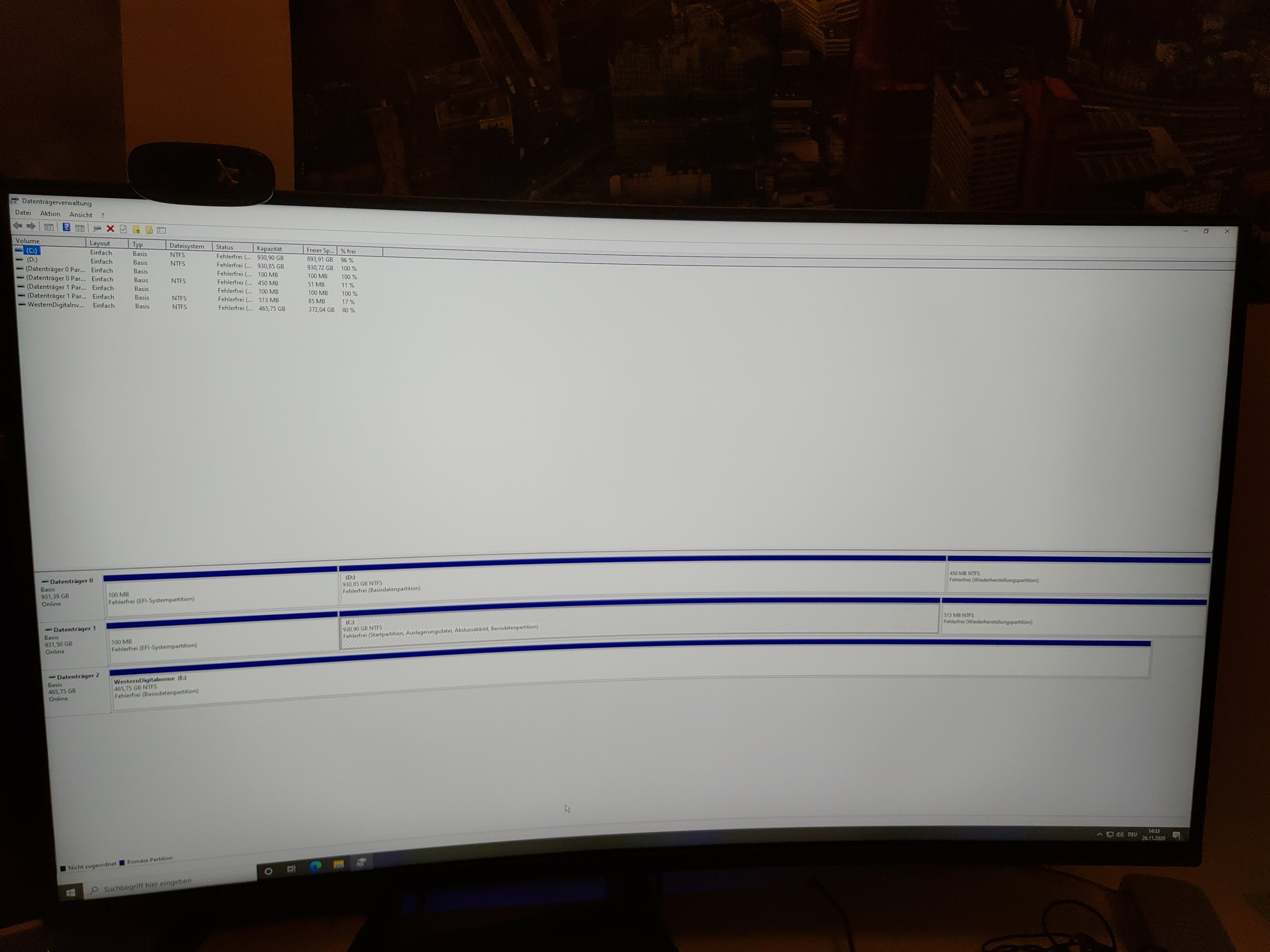

Auf dem Datenträger 0 siehst du die Efi-Systempartition. Das ist der Bootmanager.
Datenträger 2 hingegen ist deine SSD, auf der Windows liegt.
Wie ich vermutet habe ...
Die EFI liegt auf Datenträger 0, da wo auch die D: Partition liegt, das dürfte die Toshiba sein.
Um das zu ändern, müssen alle Platten bis auf die M2 für die Installation abgeklemmt werden. Auch deine andere M2 muss ausgesteckt werden. Und dann Neuinstallation ...

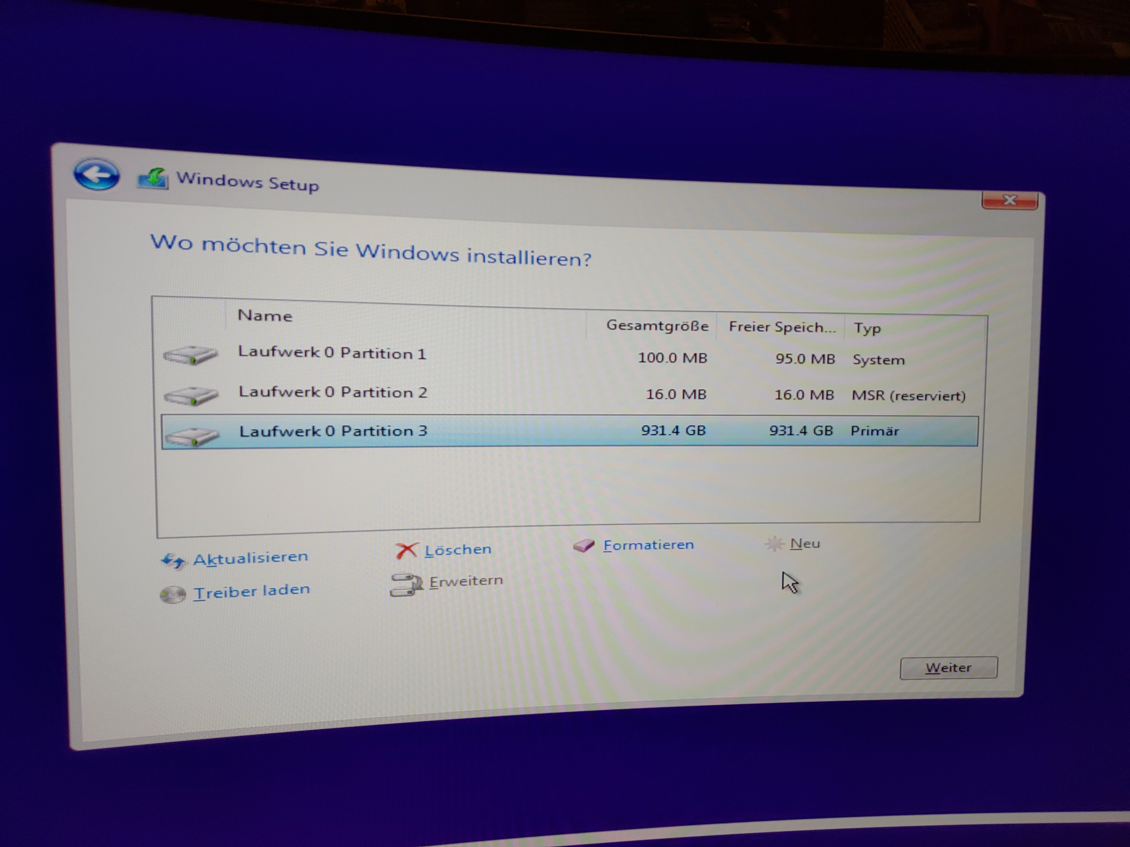

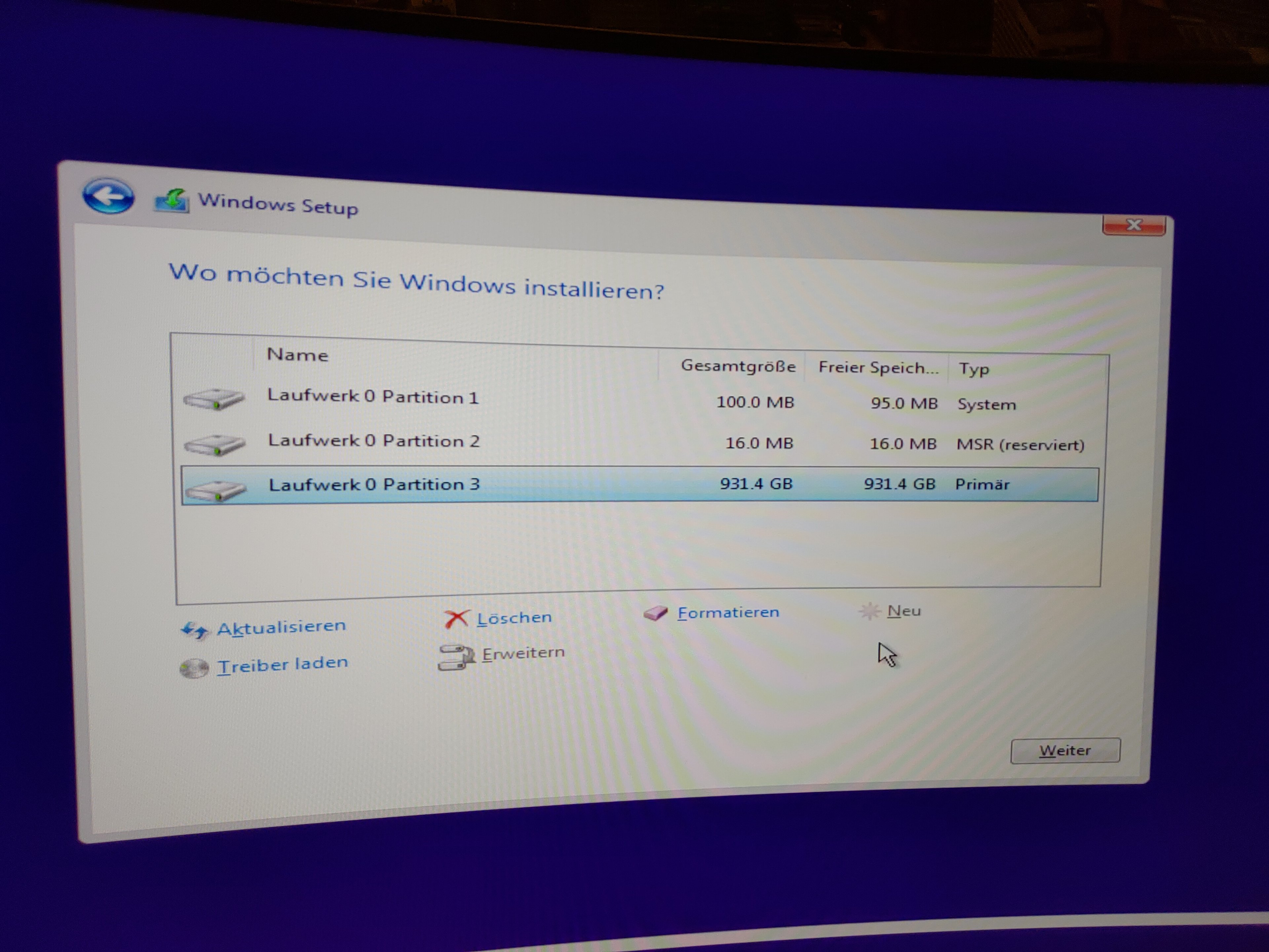

Hallo nochmal! Nur um sicher zu gehen: soll ich bei diesem Bild einfach auf weiter drücken oder irgendwas formatieren?
alle Partitionen jetzt löschen! Mit Klick auf löschen. Zuerst die Partition 2, dann die Partition 1
Danach entsteht unzugeodneter Speicherplatz, den dann auswählen und installieren lassen ...

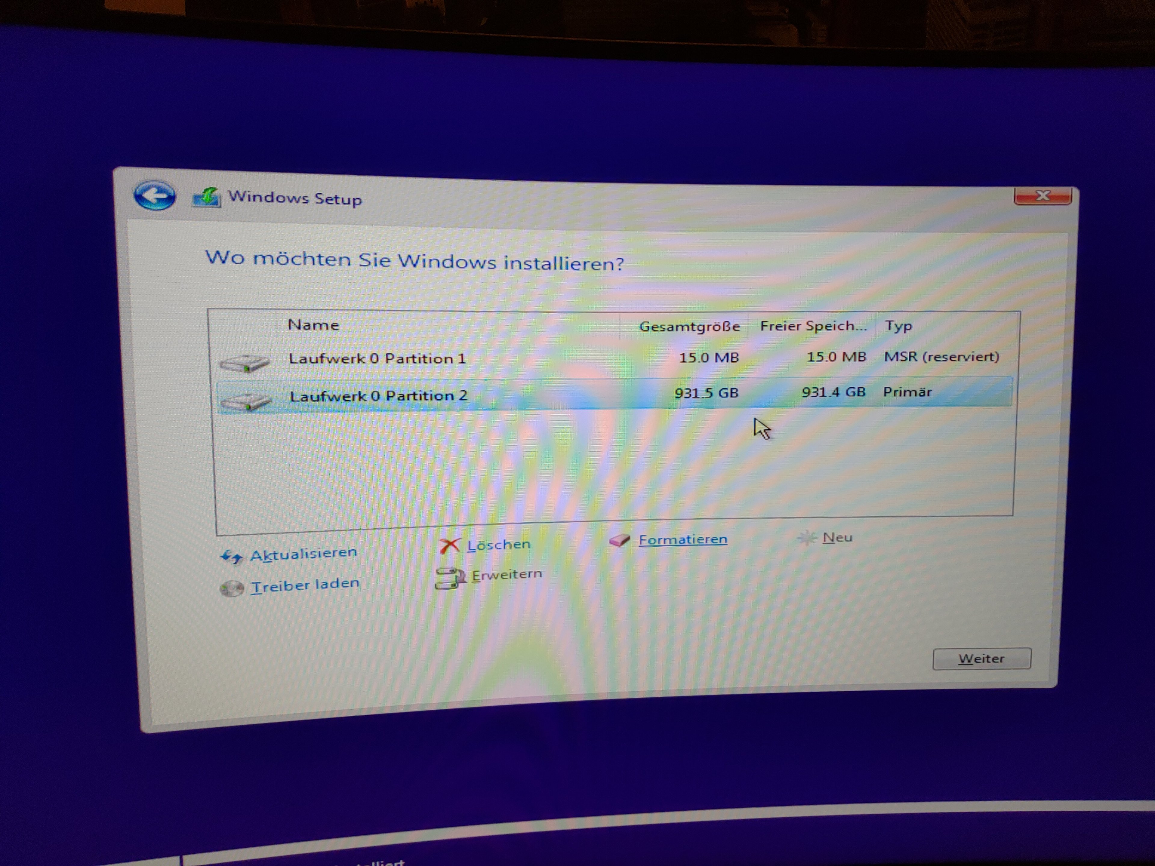

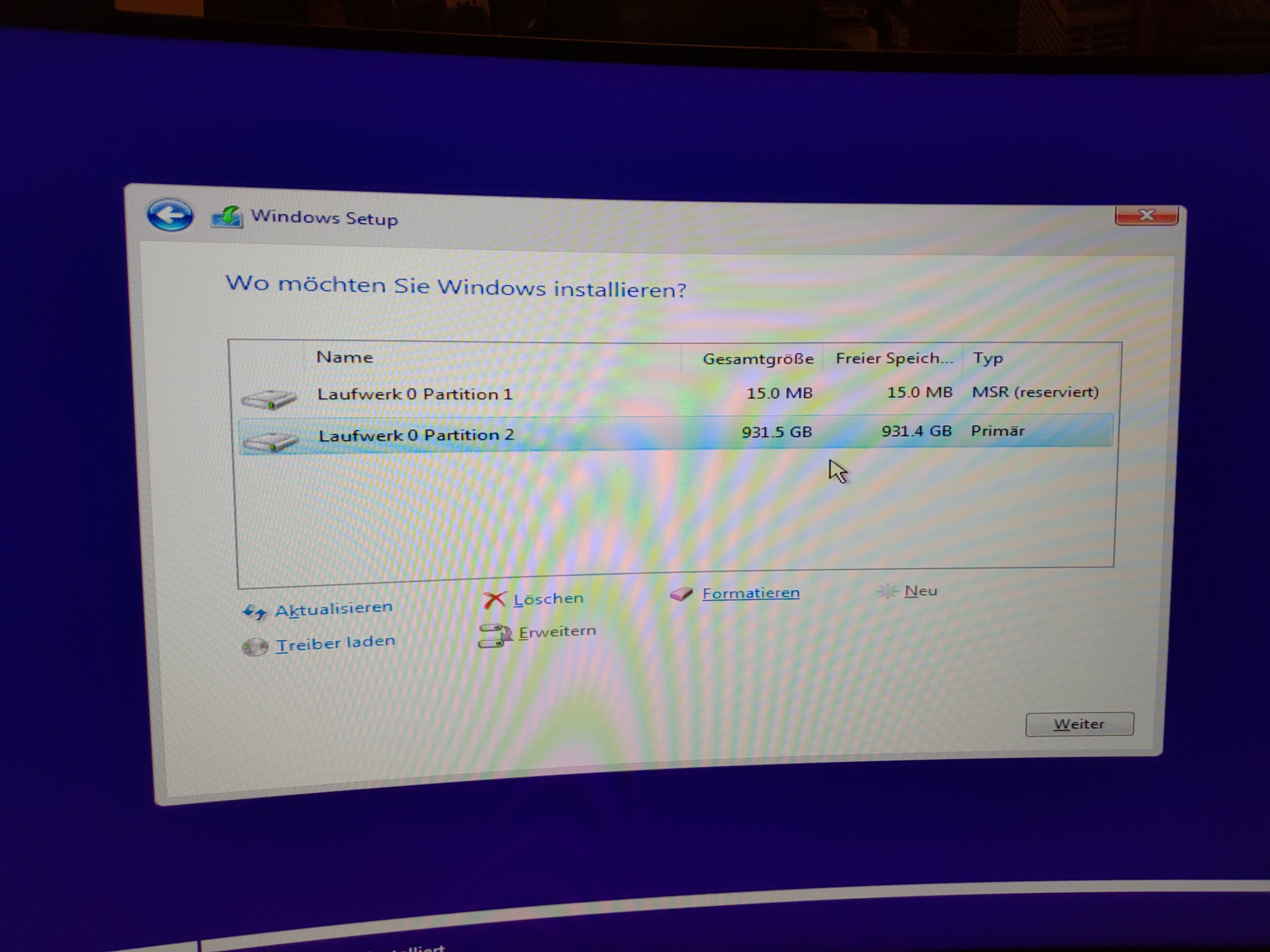

Okay danke und dann auf Neu um neue Partitionen zu erstellen!
Das ganze schaut dann so aus:
NEIN, eben nicht, keine Partitionen erstellen. Siehe #28!
Den unzugeordneten Speicherbereich nur auswählen und weiter installieren lassen.
Das jetzt erschienene Bild ist verkehrt! Jetzt musst du 3 Partitionen löschen!
Löschen, löschen, löschen und nichts erstellen. Den unzugeodneten Speicherbereich auswählen und weiter klicken.

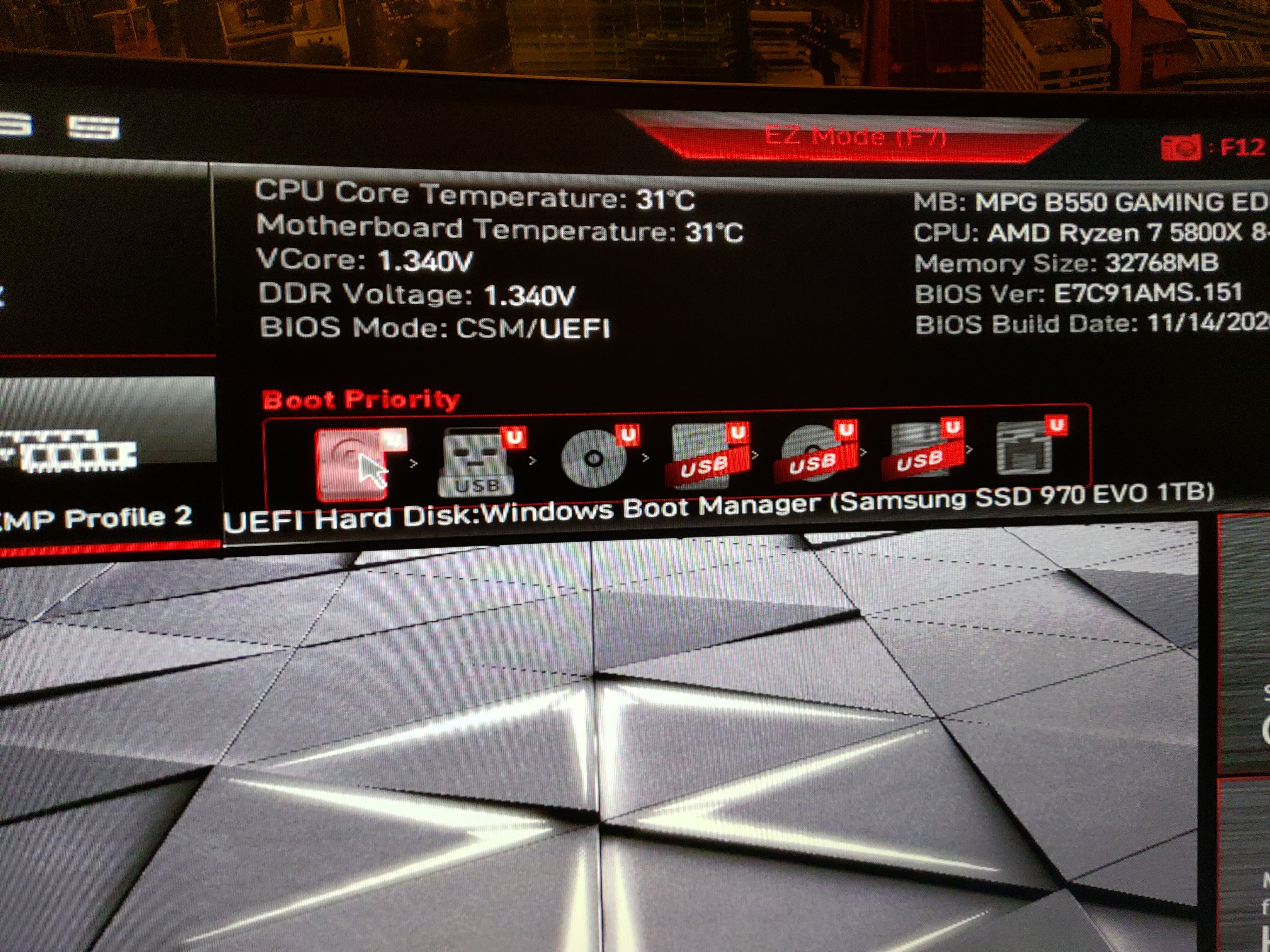

Jetzt steckst du deine zweite M2 wieder in den Socket (M2_2), dann alle SATA Platten wieder anklemmen.

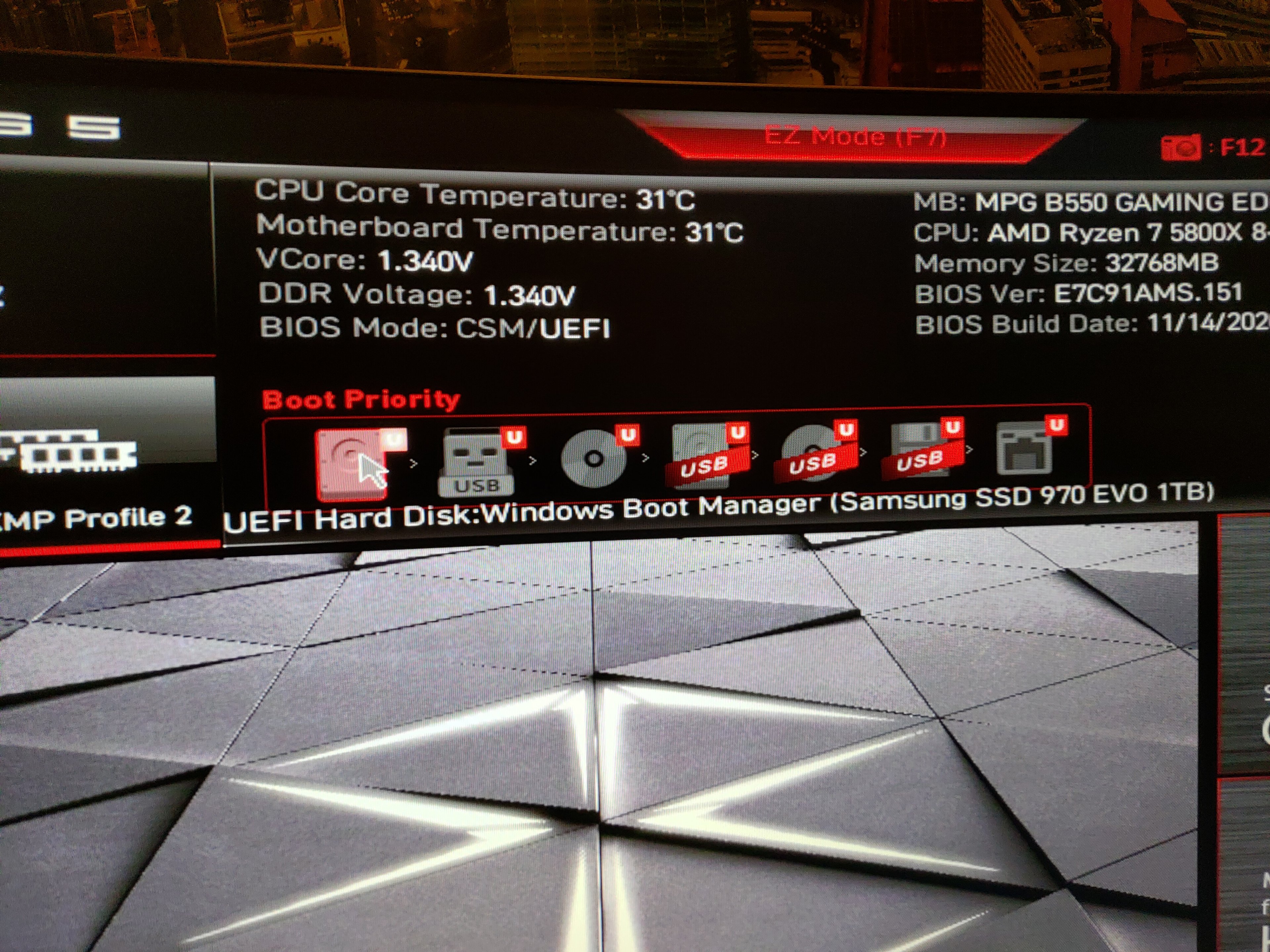

Danach hast du im BIOS 2 mal den Windows Boot Manager. Einmal für die neue M2 und einmal von der Toshiba. Schau jetzt in die BBS Priority im BIOS BOOT, ob dort immer noch der Windows Boot Manager deiner M2 als First Boot Device bzw. an erster Stelle ausgewählt ist. Evtl. abändern, speichern und den Rechner booten.
Der Windows Boot Manager der Toshiba sollte dann an zweiter Stelle sein!
Danach ein Bild aus deiner Datenträgerverwaltung!
Börfekt, so sollte es sein!

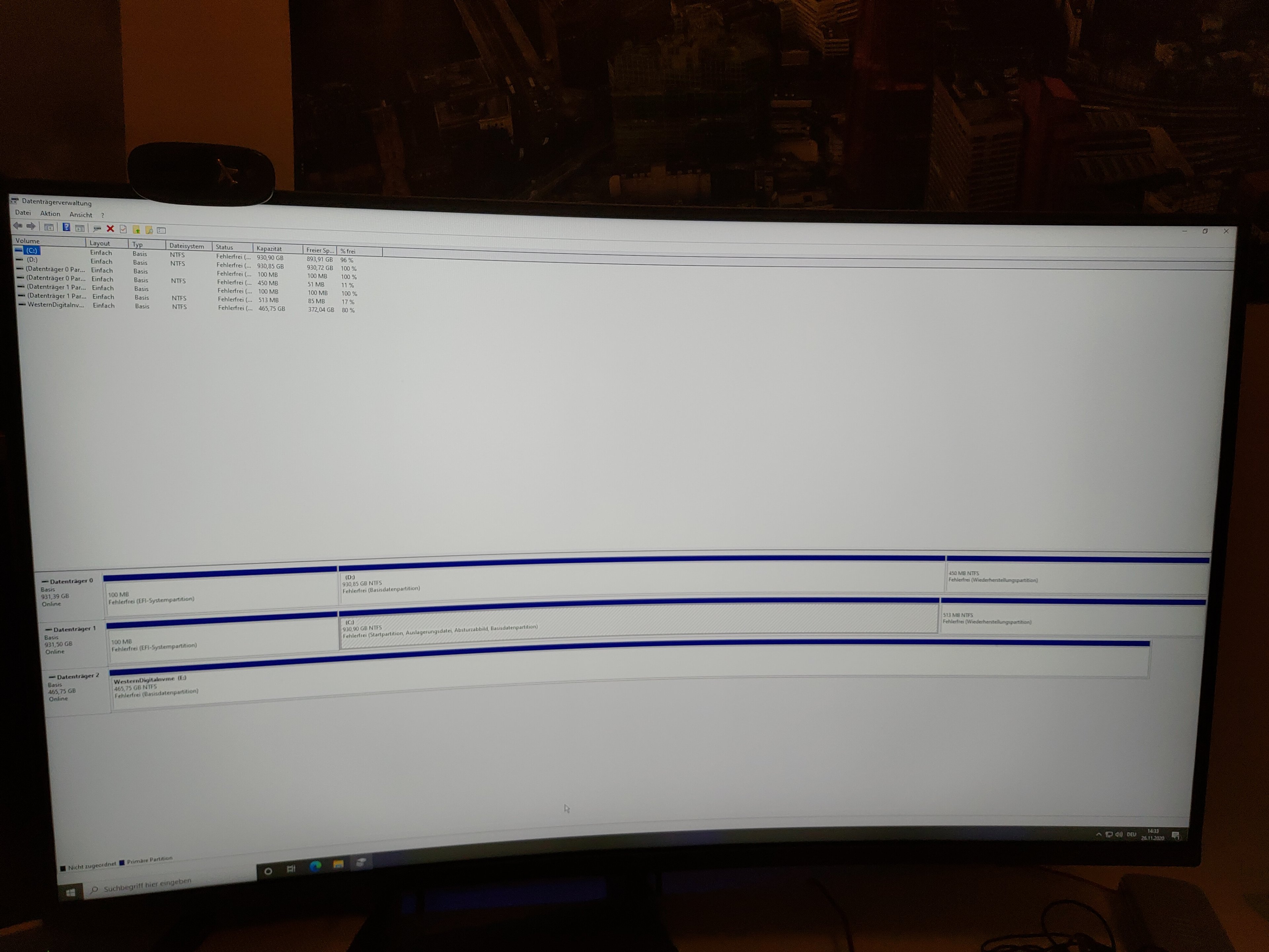

Alles bestens, boote Windows und poste mal ein Bild aus der Datenträgerverwaltung.
Die EFI Partition auf der Toshiba kannst du dann über die Datenträgerverwaltung löschen.
Sorry fürs schlechte Bild!
Das mit der Toshiba ist schon erledigt!
Passt alles. Auf die EFI Systempartition der Toshiba (mit Laufwerk D: = Datenträger 0) rechtsklicken und löschen der Partition auswählen, damit diese nicht mehr ins Gehege kommt.
Diese mikrigen 100 MB bleiben dann schwarz und brauch man auch nicht zu verwenden.

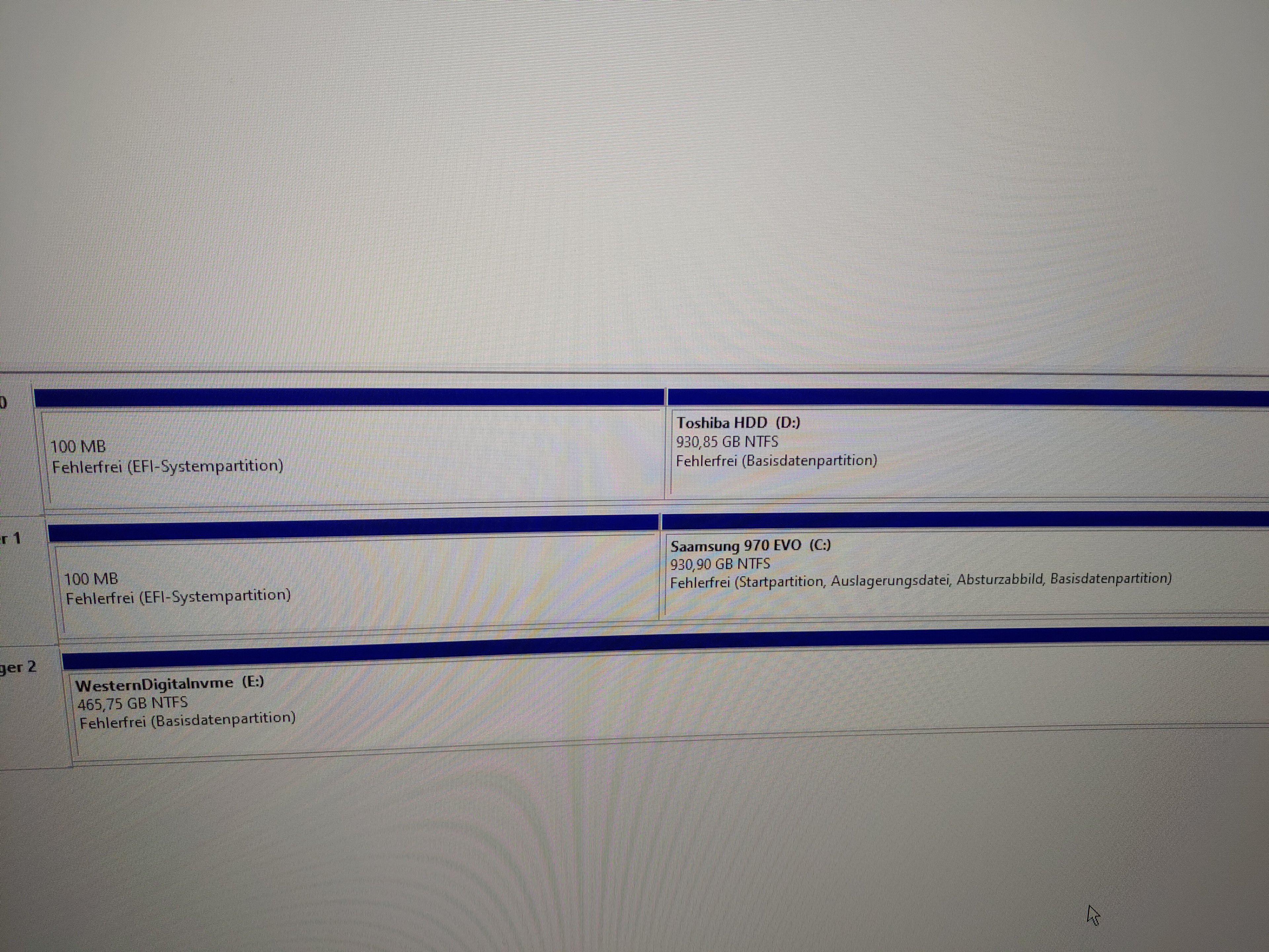

Passt alles. Auf die EFI Systempartition der Toshiba (mit Laufwerk D: ) rechtsklicken und löschen der Partition auswählen, damit diese nicht mehr ins Gehege kommt.
Auf das in der Mitte drücken und auf Partition löschen?
Das links kann ich nicht löschen
Hast du auf der Toshiba Daten? Wenn du dort keine Daten hast. würde ich alle Partitionen auf der Toshiba erst einmal löschen. Angefangen mit Laufwerk D: dann die EFI ganz links.
Danach kannst du auf der Toshiba deine neuen Partitionen erstellen.
